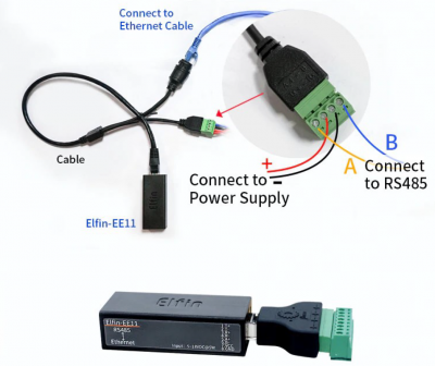

..auf die schnelle rausgesucht zum Selbstvergleich:
VGRe: SDM120 als Zähler für einph. Wärmepumpe; keine Daten an der WP
Ups, Anschlussplan war ja zuviel des Guten, Du hast ja den PE11.

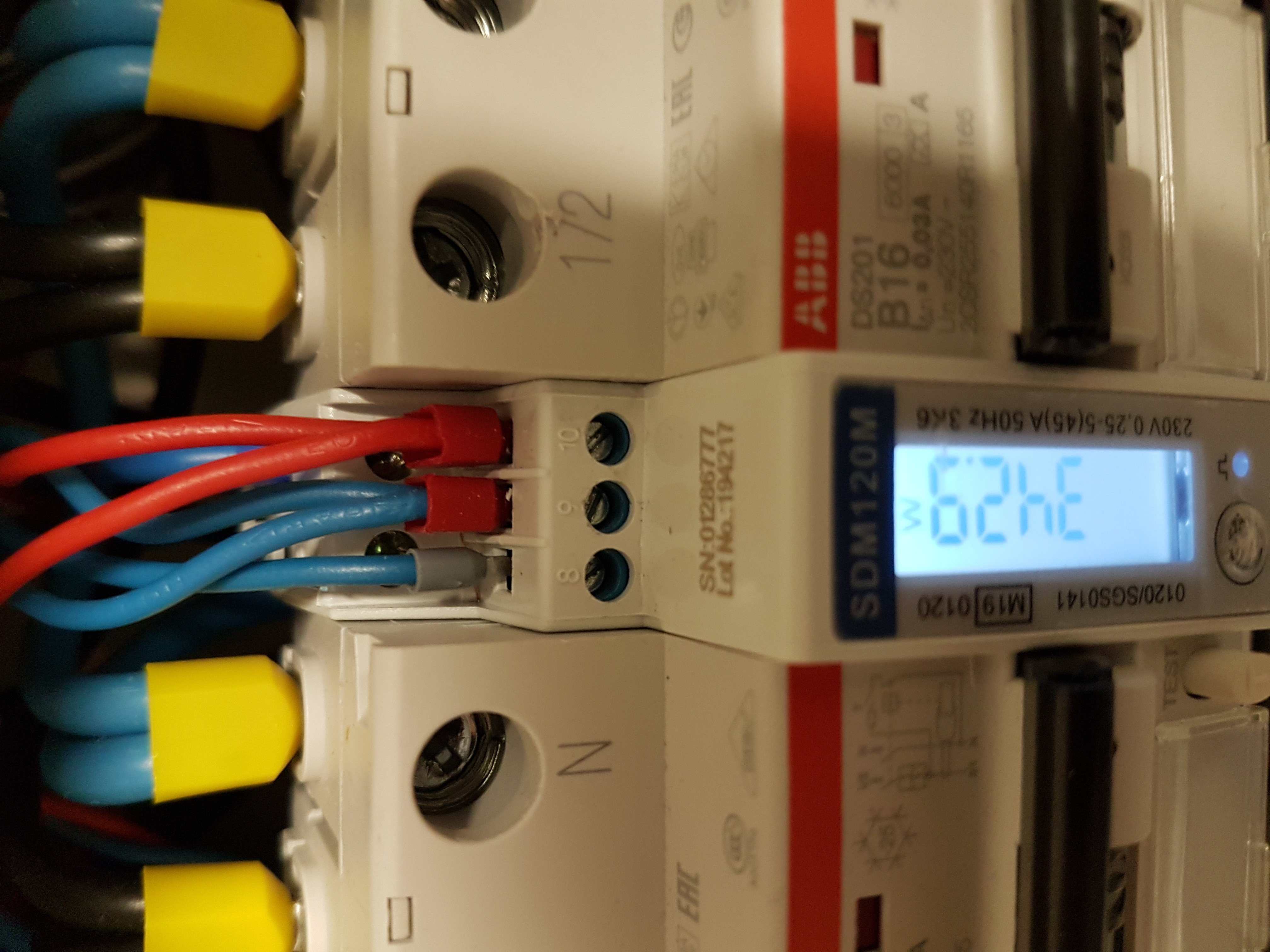

Zur Sache: Leider hat das Umklemmen gestern auf PV1 (PV-Kit) und PV2 (SDM120) uns nicht weiter gebracht. Es wurden danach unplausible Werte auf dem SDM120 angezeigt und im Status gab es keine Veränderung auf beiden Anschlüssen. Es wurden am Abend an beiden Anschlüssen die Werte zur Zeit des Umklemmens immer noch angezeigt ohne Veränderung. Lediglich 5 Watt hatte der PV1 mehr als der PV2, die wohl in der Zeit des Umschalten aufgelaufen waren. Ebenso war die Gesamtzahl der geernteten KWH auf dem Stand des Umschaltens. Lediglich der PV-Kit-Zähler zeigte den korrekten Stand an.
Ich habe dann den SDM120 wieder vom Anschluß PV2 gelöscht und dort den Kit zurück installiert. Schwups und schon wurde auf PV1 der korrekte Wert wieder im Status angezeigt.
Soeben habe ich die Anschlüsse an den PE11 nochmals kontrolliert; aber alles ok!

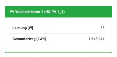

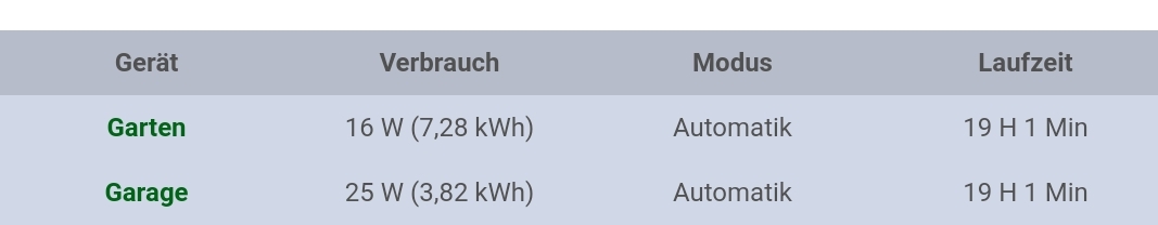

Welche unplausiblen Werte wurden gestern auf dem Display des SDM120 angezeigt?
Das was Du mit dem 120 in SH2.0 vorhast, läuft bei mir perfekt auf meiner Testinstallation. Dort habe ich testweise meine beiden zusätzlichen PV- Zähler eingebunden.
In meiner original openWB arbeiten beide perfekt als PV- Zähler im PV2- Modul. In PV1 habe ich einen plenticore für das Dach...
Hier noch zwei Vergleichs-Screen der beiden Varianten. VG
