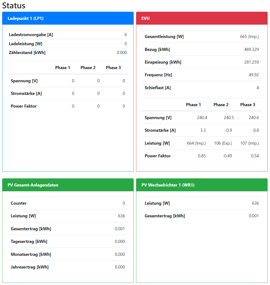

Keine PV Ertragsdaten für Tag / Gesamt

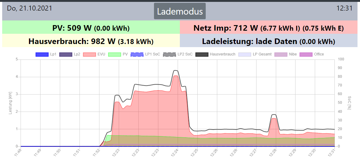

Re: Theme colors - PV heute immer 0 Wh

vermutlich - hatte das nicht so richtig auf dem Schirm. Der aktuelle PV Wert wurde immer angezeigt (wird der aber ggf aus dem EVU berechnet?), nur der Gesamtertrag war immer 0.HSC hat geschrieben: Do Okt 21, 2021 9:35 am D. h. aber auch, Dein PV- SDM hat die ganze Zeit keine Anzeige geliefert?
Ich drehe das mal und melde mich.

Ich werde an der Stelle nichts mehr machen. Die neuen Module dazu werden gerade von openWB gebaut. EVU Kit ist schon neu, ich vermute PV Kit kommt auch bald. Von daher lasse ich meine Finger weg.HSC hat geschrieben: Do Okt 21, 2021 9:25 am @Det, (nur z. Info), der "Zähler am Kit" wird in PV1 wie der SDM120 nur in eine Richtung verarbeitet, in PV2 wird der 630 scheinbar analog dem 120 Richtungsvariable verarbeitet, also egal wie angeschlossen wurde.

ist gedreht und ich habe wieder auf PV1 umgestellt.
Aktuell ist der Gesamtertrag 0 - was logisch ist - warte mal ab. Vielleicht zeigt sich die Sonne heute noch ein wenig, so das dort ein Wert kumuliert werden kann für den Tag.

OK, die Gesamt- kWh (Zählerstand) beginnen ja nun auch bei 0, da jetzt die andere Richtung verwendet wird. Dieser Wert steigt mit der Zeit.
Morgen hast Du dann auch die korrekten Klammerwerte.

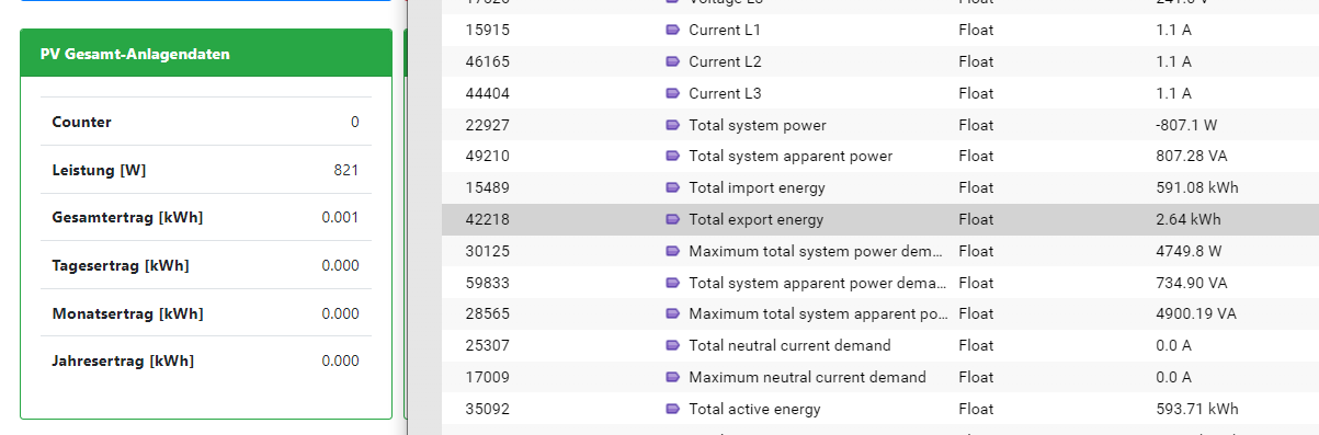

Das läuft nun schon ein paar Stunden und in IP Symcon sehe ich nun den Wert für Total export energy ansteigen (aktuell 2.64 kWh). In oWB wird beim Status allerdings weiterhin nur 0 angezeigt. Sollten die Werte dort nicht auch kontinuierlich steigen oder werden diese in oWB nur einmal am Tag aktuallisiert? VG,HSC hat geschrieben: Do Okt 21, 2021 10:50 am

Hmm, normal wird der Wert alle 10 Sec. neu geschrieben, so wie auch die Watt aktualisiert werden.
Ist hier im PV1- Modul was faul?
Du könntest es nochmal in PV2 über etwas Zeit gegenchecken, es sollte dort funktionieren.
