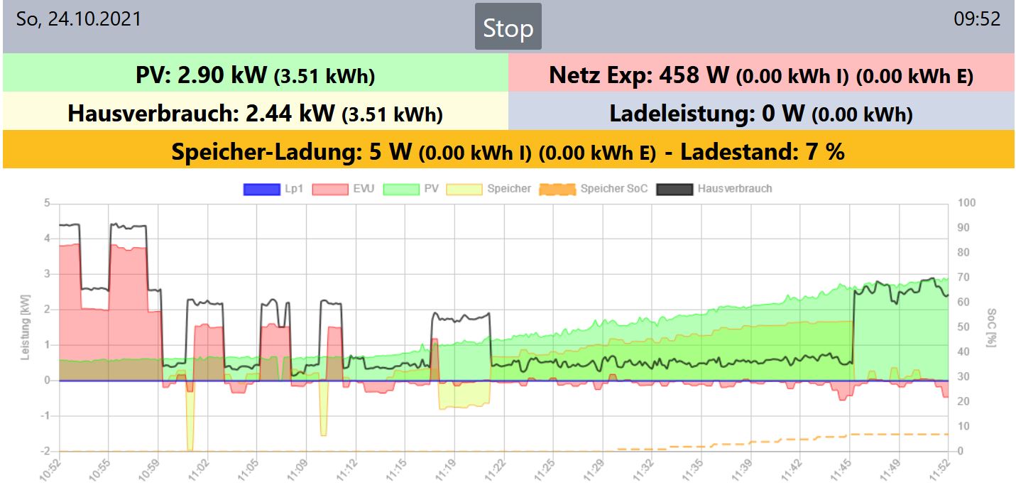

Ist der Screenshot von 9:11 oder warum steht er auf dieser Uhrzeit?
Was mir weiterhin auffällt: Hast Du einen Speicher? Wenn nein, was ist dort konfiguriert, da er auf Startseite sichtbar ist?
Das mit der Uhrzeit ist mir auch aufgefallen...seit Reboot geht die Uhr zwei Stunden nach... :shock:
Einen Speicher habe ich. Ist einer von SENEC, daher nur per HTTP-Abfrage...mehr geht da leider nicht...SENEC blockt das.

Hier nochmal die aktuelle Startseite

Aha, alles klar. Auch dort passen die Tageswerte dann erst morgen.
Hier: viewtopic.php?p=48316#p48316 muss ich noch etwas berichtigen:
Nur der "Gesamtertrag [kWh]" passt nicht, die Tages-, Monats- und Jahreserträge dagegen schon...
Welche SW ist akt. bei Dir drauf? Hier habe ich z. Zt. Version: 1.9.249 (2021-10-22 16:57:14 +0200 [0d33bbc3] )

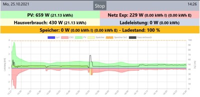

so, eben mal nachgeschaut...leider gleiches Bild wie gestern...PV-Tagesertrag immer noch gleich Hausverbrauch Tageswert...
Uhrzeit in openWB geht auch immer noch zwei Stunden nach. Den screenshot habe ich um 16:26 Uhr gemacht.
Noch irgendwelche Ideen? ;-)

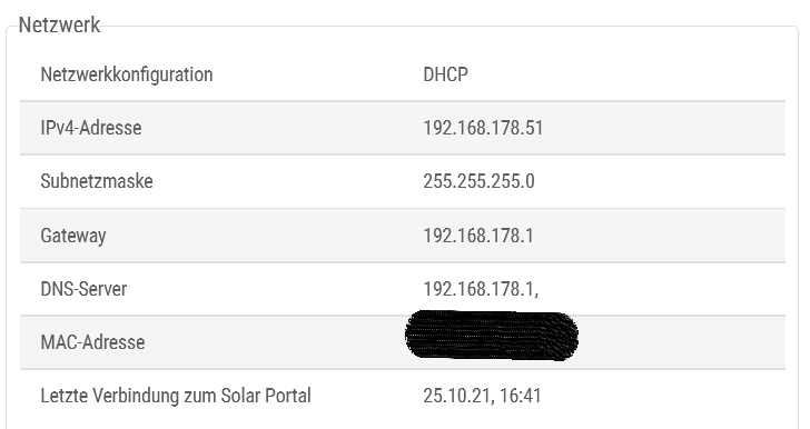

Schau doch mal bitte auf das Display des plenticore, unten wird die IP angezeigt.
Ist es die gleiche, wie die in openWB hinterlegte??

Vergleiche bitte mal. Passt der Port?
