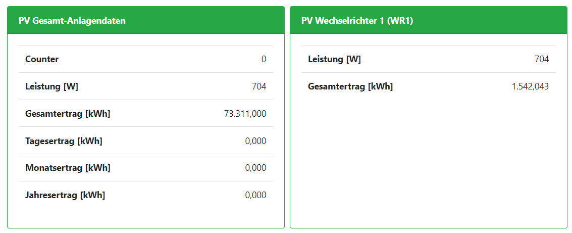

Leider hat es nicht geholfen. Die Werte stimmen auch insgesamt nicht, siehe Screenshot
Der aktuelle Verbrauch passt überhaupt nicht zum Netzbezug und PV-Ertrag. Somit wird auch der Hausverbrauch nicht korrekt dargestellt. Der PV-Ertrag taucht gar nicht erst auf.
Und auch beim Status hat sich nichts verändert, leider. Bei der letzten Beta 245 waren die Daten noch korrekt, nur der SoC von BMW hat nicht mehr funktioniert.
Ich bin ratlos... Trotzdem ein Dankeschön für deinen Einsatz Yankee. Scheint aber nicht nur am Kostal-Modul zu liegen.

Hallo Lars,
hast Du nur ein PV- Modul in Betrieb? Ich dachte, ja.
Allerdings ist im Status der Zähler von WR 1 (PV1) identisch zu gestern, also fand keine neue Übertragung statt.
Weiterhin müsste dieser bei nurPV1 identisch mit PVgesamt sein. Warum dort so ein hoher Wert steht, ist sehr vermunderlich. Dort muss normalerweise die Summe aus PV1 und PV2 stehen.
D. h., vor dem update hat der Übertrag von PV1 zu PVgesamt noch funktioniert.
Die heutige Leistung von 704 W passte zu diesem Zeitpunkt, oder auch nicht?
Edit: wie sieht heute die csv ab 0:00 aus?
Kannst sie auch als Codeblock </> einstellen..

Hallo HSC,
ja, ich habe nur eine PV-Anlage, sprich einen Wechselrichter
PVgesamt ist korrekt, da ich die Anlage bereits seit acht Jahren auf dem Dach habe, die WB aber erst im Frühjahr 21 installiert habe. Also müsste eher bei PV1 der Wert so aussehen. (Kann das durch updates und Neustarts gelöscht werden?)
Die heutige Leistung passt, der Ertrag wird ja korrekt angezeigt.
Bei der heutigen CSV muss ich was gestehen. Ich habe ein Downgrade gemacht auf die Stable um zu prüfen, ob die Daten für Hausverbrauch, Wärmepumpe und PV grundsätzlich richtig geladen werden. Die .244 hat die Daten ja noch richtig erfasst.
Deswegen tauchen da Erfassungswerte auf, die unter dem aktuellen Nightly fehlen würden.

Nachdem ja viele nach den letzten Nightly updates über die fehlerhafte Auslesung der PV-Daten, auch anderer Hersteller klagen, kann es dann sein, dass das Problem woanders liegt?
Re: Kostal Piko alt unter nightly 1.9.250 nicht mehr erkannt
Verfasst: Fr Jan 07, 2022 4:00 pm
von HSC
Ok, die akt. Leistung passt nun wohl wieder (704 W, gestenr 0W).
Hast Du das update heute ca. 14.00 Uhr angestossen??
Ab dieser Zeit wird der PV- Zähler in der csv. alle 5 min. hochgerechnet, was ja richtig wäre.
"1405,3454245.849,3472222.900390625000,1542043,1707650.00,.....
1410,3454399.902,3472239.990234375000,1542066,1707650.00,....."
Das könnte nun auch korrekt verarbeitet werden.
Nur passt Dein Status von vorhin nicht zur csv.! In csv sollte PVgesamt eingetragen sein, als Summe Zähler PV1 + Zähler PV2.
So sieht es bei mir aus:
"1630,5072833.2,8485696.0,4577203.0,...."
Kannst Du nochmal den Status und die csv von jetzt einstellen? Ggf. nach einem Reboot? Ich kann mir diesen hohen PVgesamtZähler nicht erklären.
Verfasst: Fr Jan 07, 2022 9:59 pm
von Elektro-Lars
ich habe aber nur eine PV. Und vorher hat ja noch alles funktioniert.
