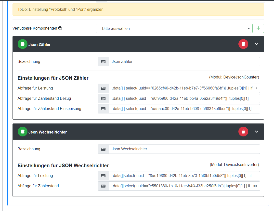

Aktuell sieht die JSON Konfig bei mir schon so aus:

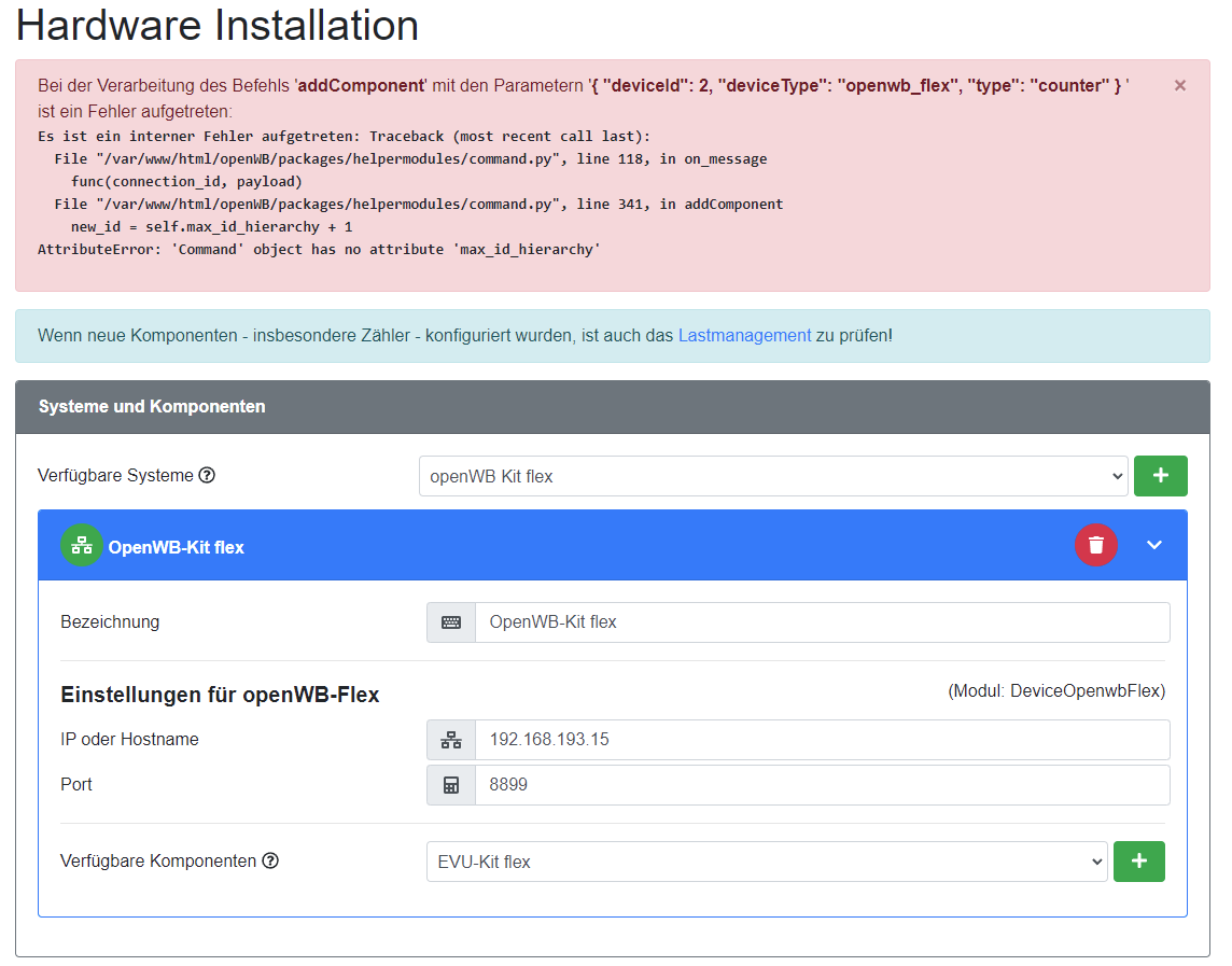

Soweit so gut - wenn ich nun aber die HW einrichten will, komme ich nicht weiter. Das openWB Kit flex kann ich hinzufügen. Wenn ich dann aber eine Komponente hinzufügen möchte, bekomme ich folgenden Fehler angezeigt - egal welche Komponente ich hinzufügen möchte
Im main.log steht dann folgendes:
2022-03-04 18:55:07,908 - {/packages/control/counter.py:34} - ERROR - Ohne Konfiguration eines EVU-Zählers an der Spitze der Hierarchie ist keine Regelung möglich.
2022-03-04 18:55:07,910 - {/packages/control/process.py:70} - ERROR - Fehler im Process-Modul
  File "/var/www/html/openWB/packages/control/process.py", line 68, in process_algorithm_results
    data.data.counter_data[data.data.counter_data["all"].get_evu_counter()].put_stats()
  File "/var/www/html/openWB/packages/control/counter.py", line 24, in get_evu_counter
    return f"counter{self.get_id_evu_counter()}"
  File "/var/www/html/openWB/packages/control/counter.py", line 29, in get_id_evu_counter
    if ComponentType.COUNTER.value == item["type"]:
KeyError: 'type'
2022-03-04 18:55:07,932 - {/packages/control/counter.py:34} - ERROR - Ohne Konfiguration eines EVU-Zählers an der Spitze der Hierarchie ist keine Regelung möglich.
2022-03-04 18:55:07,933 - {/packages/helpermodules/graph.py:72} - ERROR - Fehler im Graph-Modul
  File "/var/www/html/openWB/packages/helpermodules/graph.py", line 23, in pub_graph_data
    evu_counter = data.data.counter_data["all"].get_evu_counter()
KeyError: 'type'
2022-03-04 18:55:10,600 - {/packages/helpermodules/command.py:532} - ERROR - Befehl konnte nicht ausgeführt werden: {'command': 'addComponent', 'data': {'deviceId': 2, 'deviceType': 'openwb_flex', 'type': 'counter'}, 'error': 'Es i>2022-03-04 18:55:17,367 - {/packages/modules/openwb_flex/device.py:60} - WARNING - OpenWB-Kit flex: Es konnten keine Werte gelesen werden, da noch keine Komponenten konfiguriert wurden.
2022-03-04 18:55:17,882 - {/packages/control/chargepoint.py:103} - ERROR - Fehler in der allgemeinen Ladepunkt-Klasse für Ladepunkt cp0
  File "/var/www/html/openWB/packages/control/chargepoint.py", line 101, in get_power_counter
    counter = counter + chargepoint.data["get"]["counter"]
KeyError: 'counter'
2022-03-04 18:55:17,895 - {/packages/control/counter.py:34} - ERROR - Ohne Konfiguration eines EVU-Zählers an der Spitze der Hierarchie ist keine Regelung möglich.
2022-03-04 18:55:17,898 - {/packages/control/counter.py:74} - ERROR - Fehler in der allgemeinen Zähler-Klasse
Kann mir jemand helfen was ich dort falsch mache?

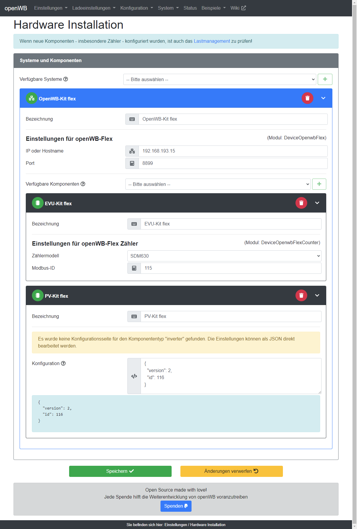

ne - das hatte ich nicht gemacht. Habe gerade nochmal ein update gemacht, danach dann den Broker Reset und dann konnte ich EVU und PV anlegen. Ist nun genauso angelegt wie in der aktiven openWB 1.9

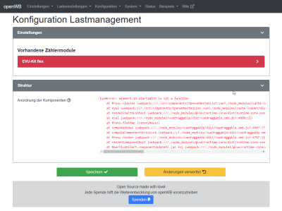

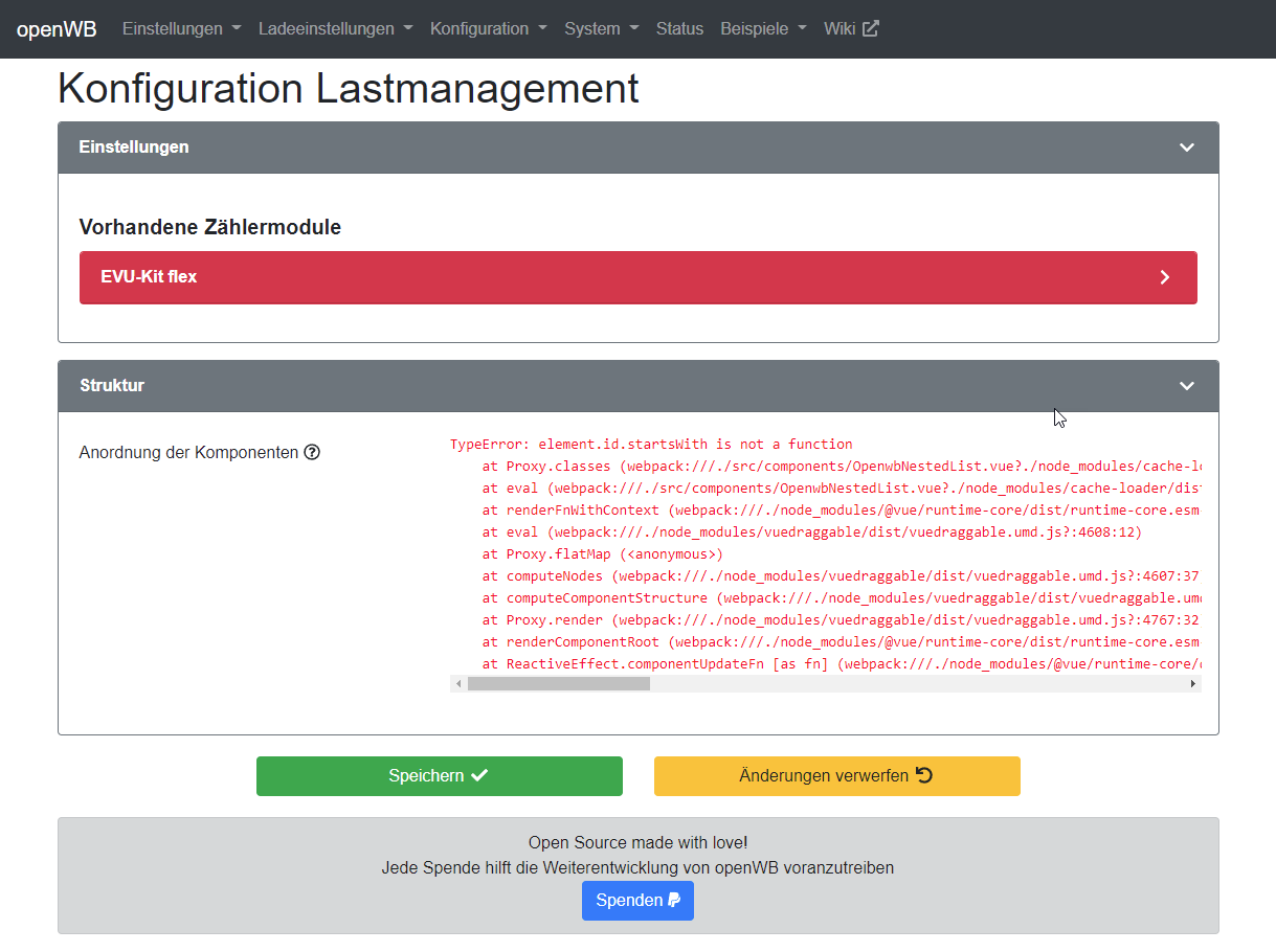

Allerdings wird der Hausverbrauch dennoch fix mit 600W angezeigt. Im Lastmanagement kann ich die Struktur auch nicht aufbauen, da dort folgender Fehler steht
TypeError: element.id.startsWith is not a function
    at Proxy.classes (webpack:///./src/components/OpenwbNestedList.vue?./node_modules/cache-loader/dist/cjs.js??ref--13-0!./node_modules/babel-loader/lib!./node_modules/cache-loader/dist/cjs.js??ref--1-0!./node_modules/@vue/cli-service/node_modules/vue-loader-v16/dist??ref--1-1:33:22)

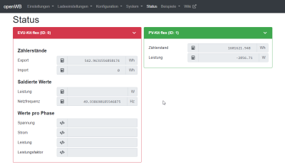

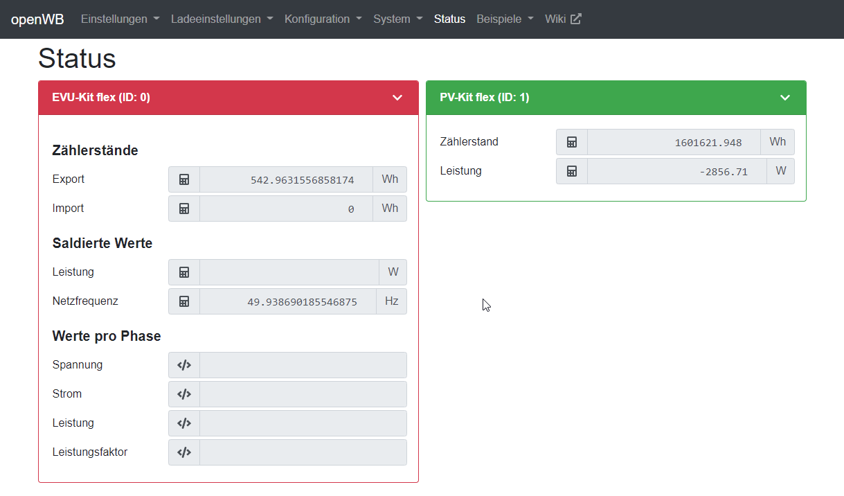

Im Status werden für den EVU auch nicht alle Wert angezeigt

Hast Du den Browsercache gelöscht?
wawibu
Beiträge: 71
Registriert: Di Aug 10, 2021 8:54 am
Re: Feedback 2.0 Alpha 1 - openWB-Kit flex
Beitrag von wawibu »
LenaK hat geschrieben: Do Mär 10, 2022 11:54 am Hast Du den Browsercache gelöscht?
hatte ich - habe es nun im Edge in einer neuen VM geöffnet und dort klappt es - kA warum
Der Hausverbrauch ist aber fix bei 109 Watt
PV Ertag und Netz Export wird richtig angezeigt, nur der Hausverbrauch ist irgendwie fix - vermutlich auch ein Fehler auf meiner Seite

Am besten mit einer private Browsing Session noch mal testen, da ist der Cache dann außen vor.
