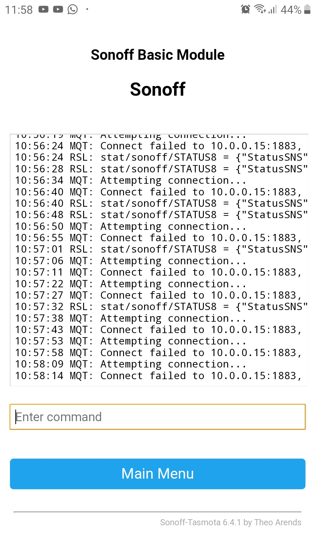

Kann mir jemand sagen woran es liegt das im logging immer steht Connect failed steht

Ich denke weil du MQTT aktiviert hast das aber nicht genutzt wird.
Roman208
Beiträge: 95
Registriert: Mo Apr 22, 2019 4:42 pm
Re: Openwb mit smart Home
Beitrag von Roman208 »
OK muss ich das deaktivieren?
Wen ja wie
Beiträge: 10377
Has thanked: 196 times
Been thanked: 461 times
Musst du nicht. Kannst es aber. Tut der funktion mit openWB keinen Abbruch.

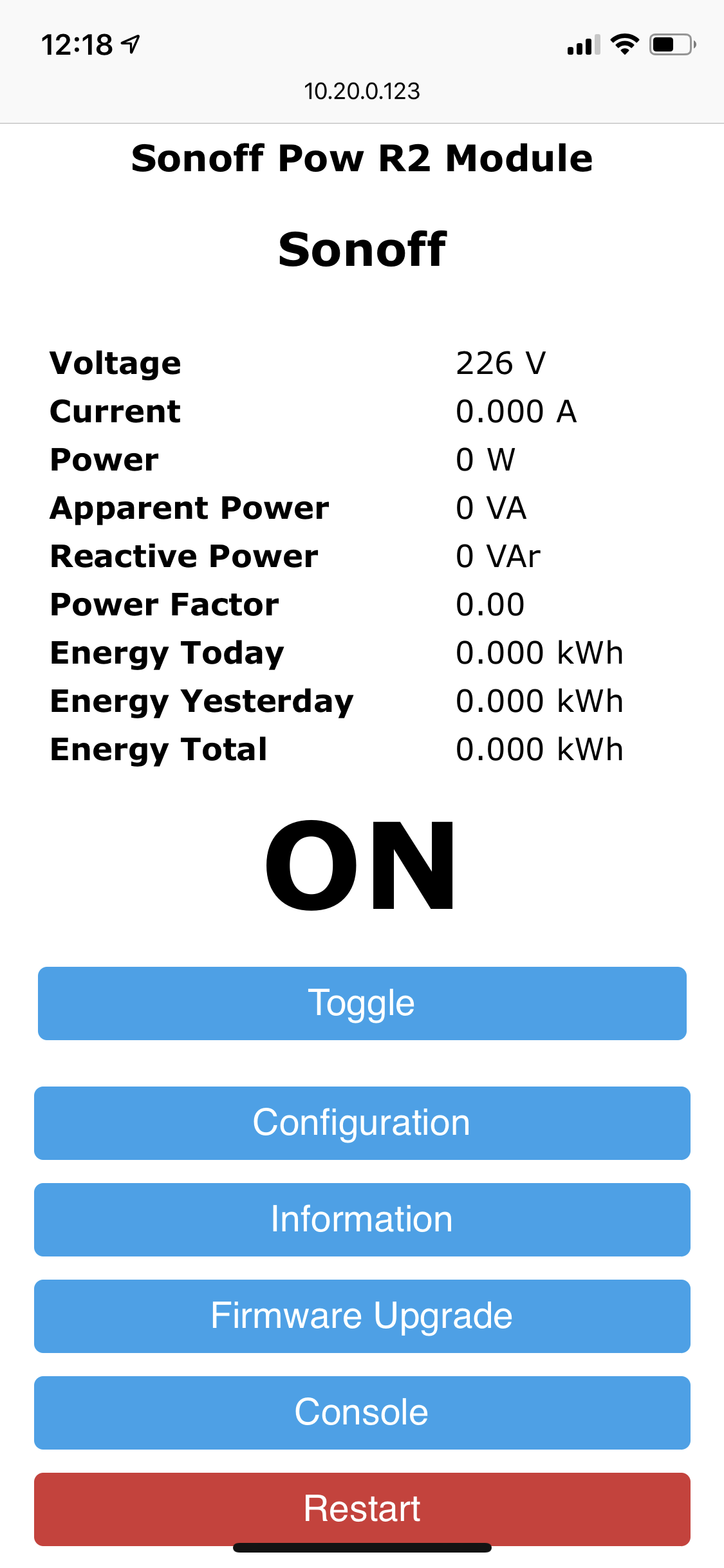

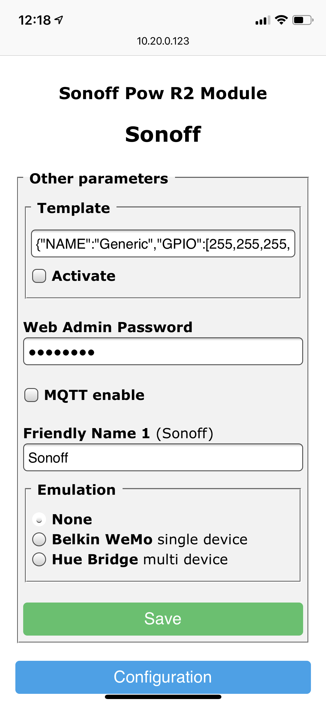

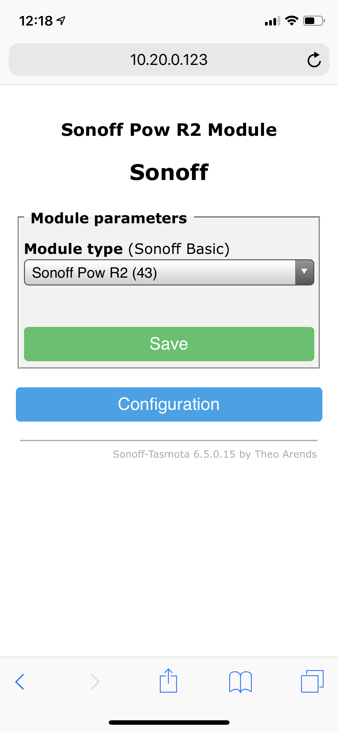

So sieht meine config aus:
(247.17 KiB) 945-mal heruntergeladen
(317.72 KiB) 945-mal heruntergeladen
(309.81 KiB) 945-mal heruntergeladen

Roman208
Beiträge: 95
So sieht's jetzt aus wen ich mqqt auschalte
