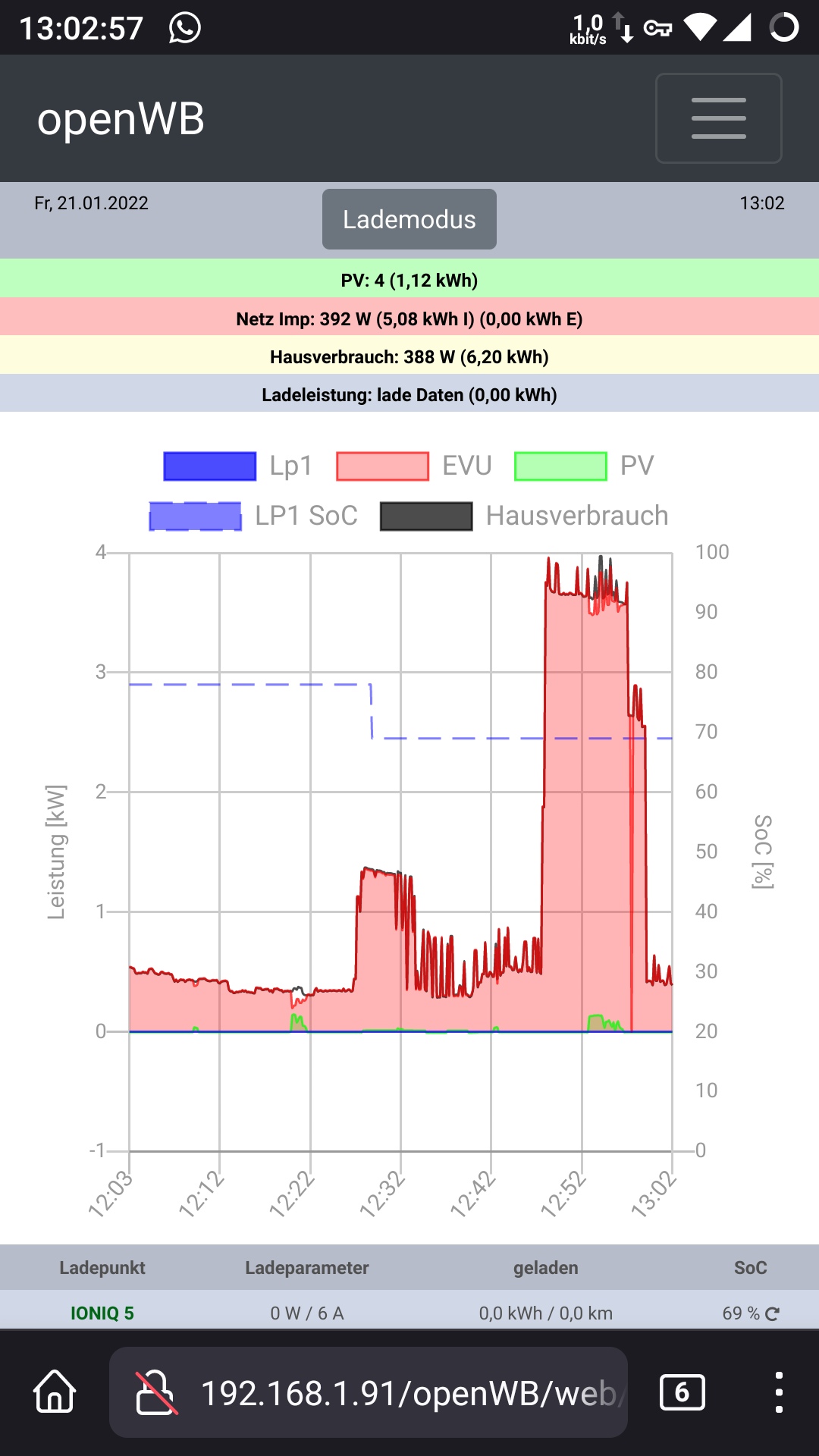

Zeig mal tagsüber bitte Deinen Screen von Startseite.
parateam

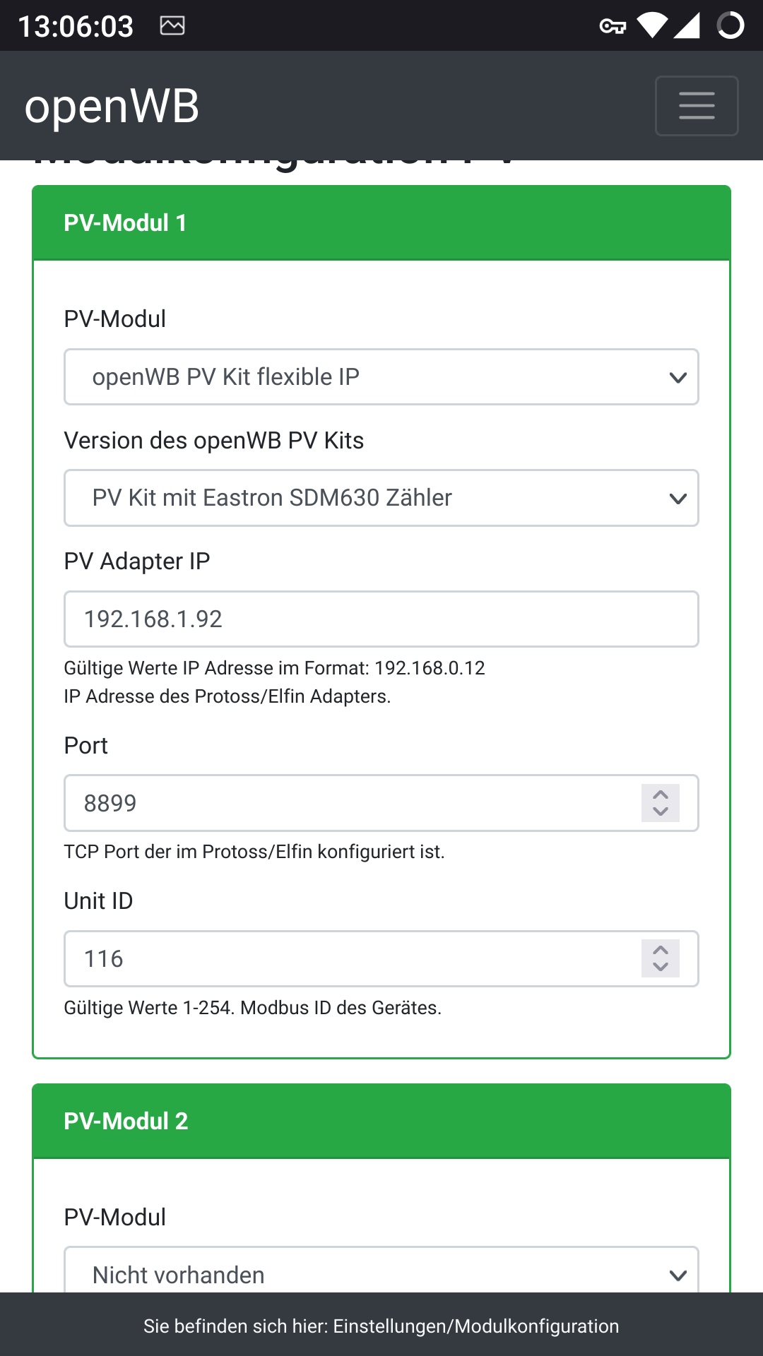

Bin gerade über VPN rein.
PB Ertrag ist fast nichts weil Schnee drauf liegt. Moduleinstellungen als Screenshot.

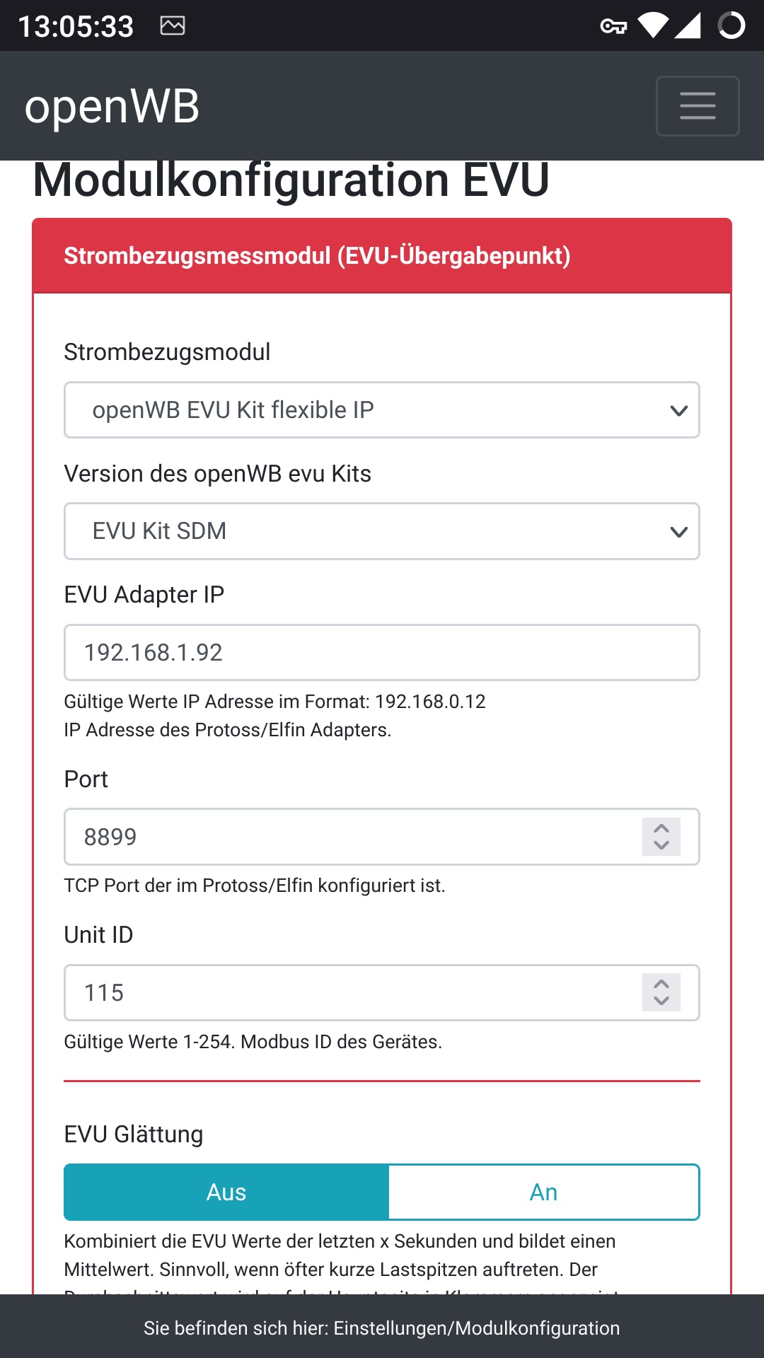

OK, danke. Alles gut so....

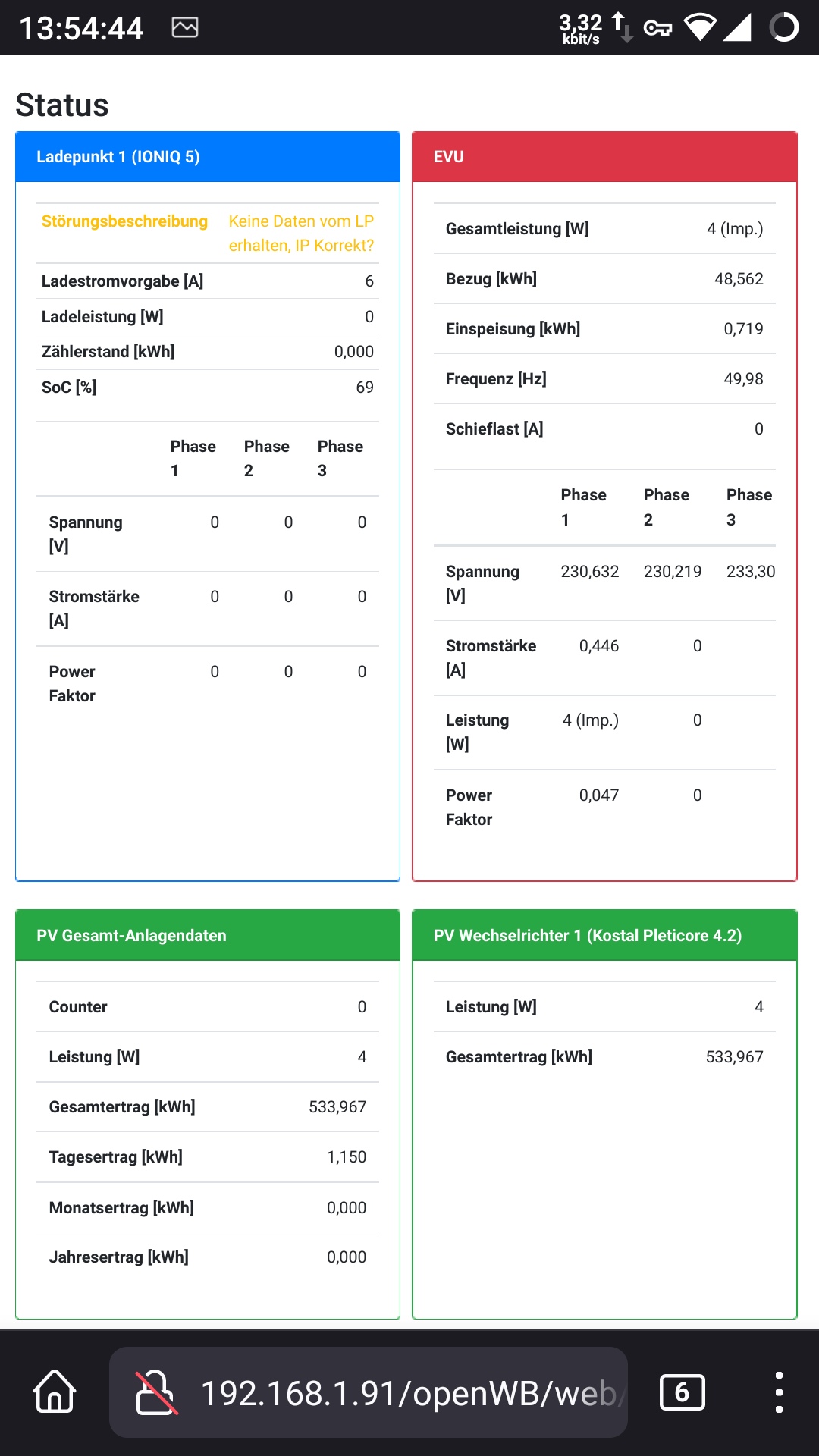

Du müsstest heute Abend bitte im EVU nur mal auf ID 115 mit speichern umstellen, etwas warten und dann Screens von Startseite und Status/ EVU + PVgesamt inkl. PV1 einstellen.
Danach kannst Du wieder auf 116 stellen.
Vielen Dank.

Re: PV KitKit zeigt Wechselrichter Verbrauch als Ertrag an
Beitrag von parateam »

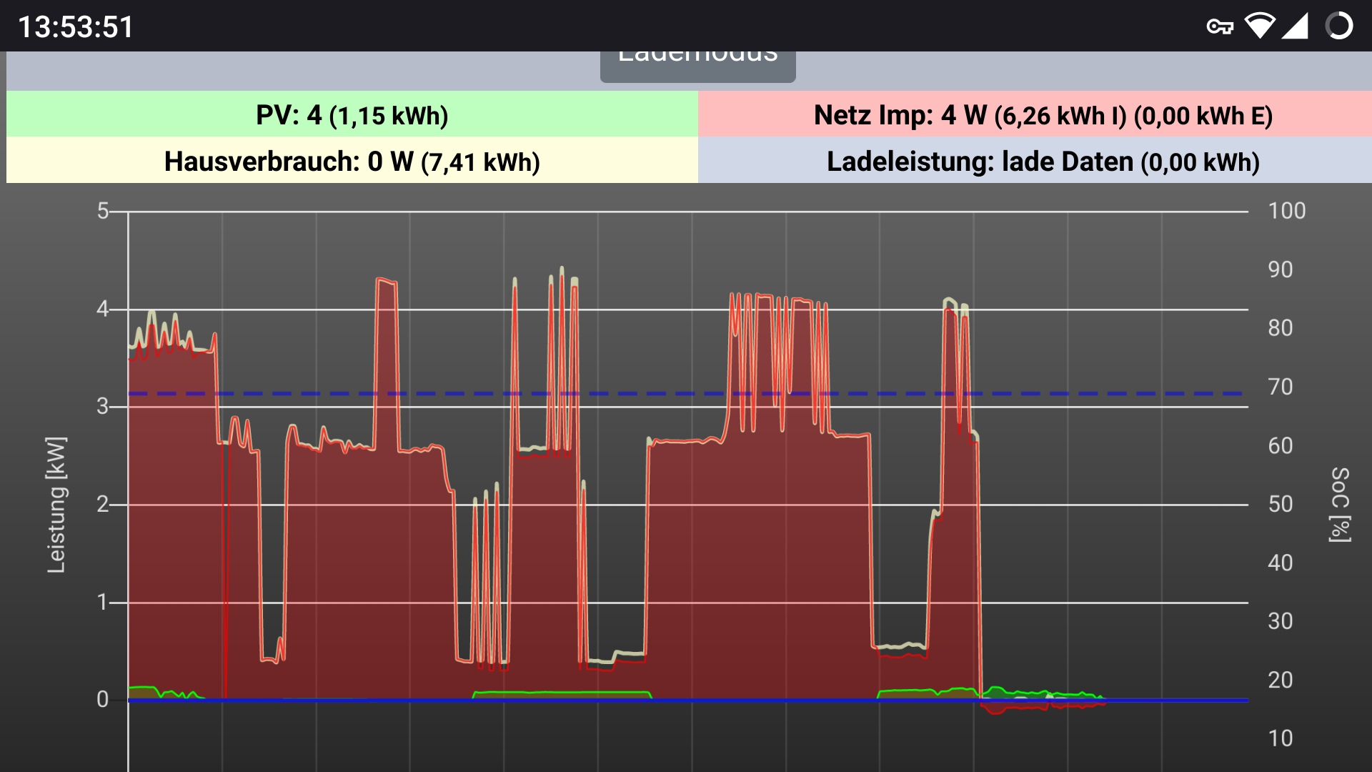

Du meinst bestimmt EVU auf ID116 stellen damt er den PV abfrägt.
Habe gerade umgestellt. siehst du deutlich am Verbrauch. Da gabs noch ca. 50W PV Ertrag, dann fällt die Linie auf ca. 4-6 Watt Verbrauch des WR.

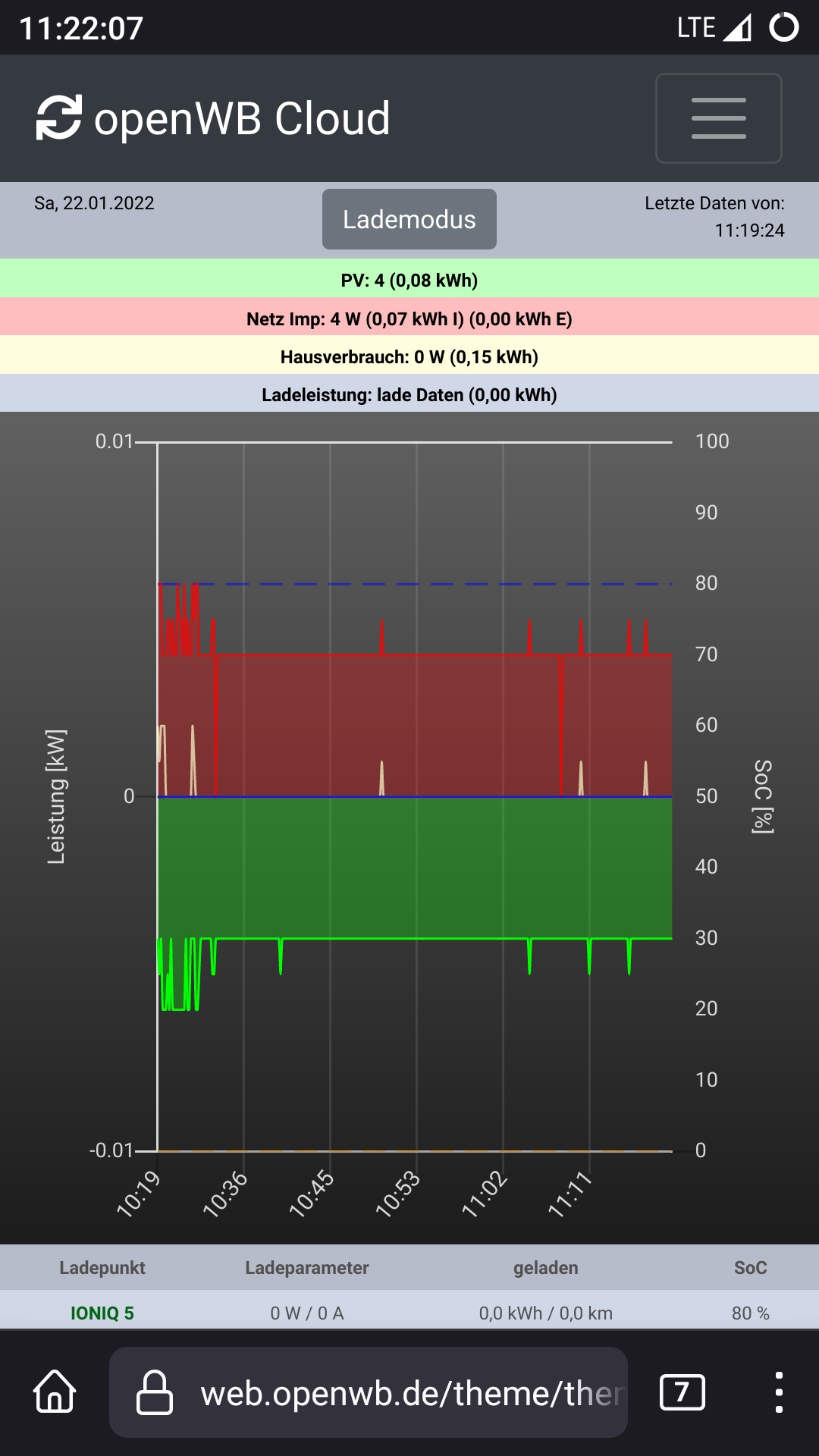

Zeigt der PV- Zähler mit PV- Ertrag z. Zt. negative oder positive Watt an?
Wir müssen bitte wenn es dunkel ist schauen, mich interessiert es im Standby des WR.

PV Zähler zeigt negative Ertrag an (EXP)

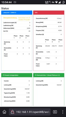

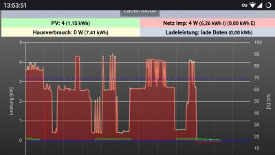

Hallo, gerade sehr übersichtlich: 4W Standby Verbrauch auf dem PV Zähler.
Im Grunde richtig, doch der PV Verbrauch wird zum aufsummierten Ertrag als positiver Wert gerechnet. Siehe 0.08kW in Klammern
