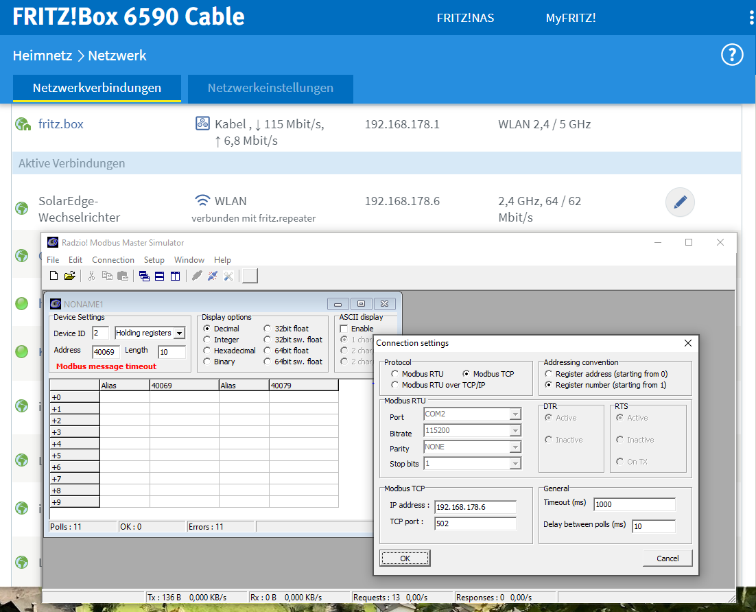

Damit kann man gut Modbus vom WR testen.
Eine Anleitung gibt's auf den Seiten von SMA (https://www.sma-sunny.com/en/how-to-tes ... -inverter/), wenn'S nicht klappt kann ich aber auch ein paar Stichpunkte zusammenfassen (müsste dafür das Teil nur nochmal selbst starten, hab die einzelnen Schritte nicht mehr im Kopf).

Ich bekomme keine Werte mit dem Modbus Tool. Entweder habe ich etwas falsch gemacht oder da kommt wirklich nichts und etwas ist beim Wechselrichter defekt. :-/
Ich habe die IP in der openWB für Zähler und PV geändert, damit nur ein Backend die Daten empfängt (irgendwie war mir so, als wenn der WE nur ein Gerät beliefern kann).
Dann habe ich das Tool installiert und parametriert, bekomme aber nichts angezeigt. Habe ich noch etwas falsch gemacht? (Port 502 ist so im Wechselrichter eingestellt, WE ist über Ping erreichbar und der Wechselrichter sendet seine Daten auch korrekt in das SolarEdge Portal).

Der-Kieler hat geschrieben: So Jan 30, 2022 1:53 pm Ich bekomme keine Werte mit dem Modbus Tool. Entweder habe ich etwas falsch gemacht oder da kommt wirklich nichts und etwas ist beim Wechselrichter defekt. :-/
Registeradresse statt Nummer?
Ich würde mal bisschen mit den Einstellungen spielen, auch was das Datenformat angeht. Bei mir hat es auch paar Anläufe gebraucht, bis ich die richtige Einstellung hatte (aber anderes Tool).
Und hast du die Doku für SolarEdge parat?

Device ID "1" hatte ich auch probiert.
"Registeradresse statt Nummer?" - weiß ich nicht was Du meinst. Das Tool und alles was mit Modbus zusammenhängt sind für mich böhmische Dörfer.
"Mit Datenformaten spielen" - Auch da weiß ich leider nicht was Du meinst.
Doku von Solaredge? Ich habe ein Heftchen für die Installation des Energy Meters in meinen Unterlagen gefunden. Aber Register stehen da nicht drin.
Diese Seite mit Modbus Registern hatte ich gefunden, kann damit aber auch nicht wirklich viel anfangen: https://www.aggsoft.com/serial-data-log ... e-se5k.htm
