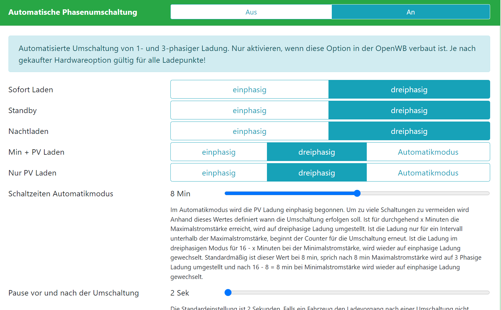

Problem gelöst
Ursprünglich hatte ich bei der Automatischen Phasenumschaltung bis Samstag noch folgende Einstellungen:
einphasig
einphasig
einphasig
Automatikmodus
Automatikmodus
Am Sonntag habe ich dann auf 3x dreiphasig geändert und 2x Automatikmodus beibehalten, Auto lud nur einphasig.
Heute habe ich die Automatische Phasenumschaltung abgeschaltet, Auto lud nur einphasig.
Gerade eben habe ich 5x einphasig eingestellt, Auto lud einphasig. 1 Minute später auf 5x dreiphasig eingestellt, jetzt lädt das Auto dreiphasig. Sorry wenn das jetzt hier nicht in den Thread passt, aber da ich die Frage hier aufgeworfen hatte, wollte ich zumindest auch kurz Bescheid geben wie es jetzt funktioniert. Wenn´s zu daneben ist, kann ich meine 3 Beiträge auch gerne löschen.
Schöne Grüße,
Jan
