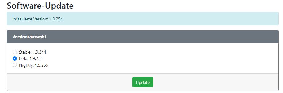

In der "richtigen" Version ist es so:
"VW ID" ist das in diesem Thread beschriebene neue Modul.
"VW ID-alt" basiert auf evcc und funktioniert momentan nicht mehr.
Wenn diese beiden nicht in der Liste sind, ist das ein alter SW Stand, also älter als 1.9.254.
Falls Reboot hier nicht hilft evtl. noch mal Update auf Beta durchführen.
Bitte dann prüfen dass wirklich 1.9.254 oder 1.9.255 installiert ist.
Die Update Seite sollte z.B. so aussehen (Stable 1.9.244 ist zu alt!):
