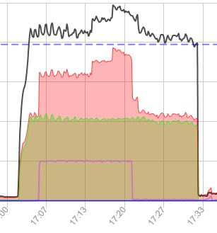

von Kona2021
Unter PV wird jetzt der Verbrauch der Wärmepumpe angezeigt:
Sobald die Wärmepumpe läuft "erzeuge" ich PV (in grün) und habe den Verbrauch als Hausverbrauch. Das heißt der Hausverbrauch verdoppelt sich.
Warum geht es bei PV und bei SmartHome nicht :?

Re: Installation SDM120M - PE11
Verfasst: So Feb 13, 2022 5:09 pm
von Kona2021
Hier als Screenshot mit Waschmaschine:
Kann man die verschiebenen hübschen Rosa- / Lilatöne eigentlich ändern?
