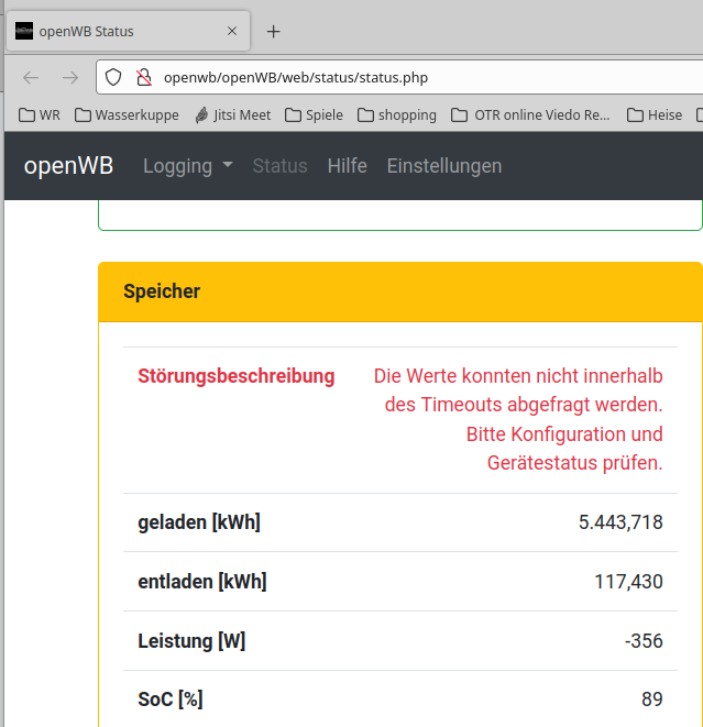

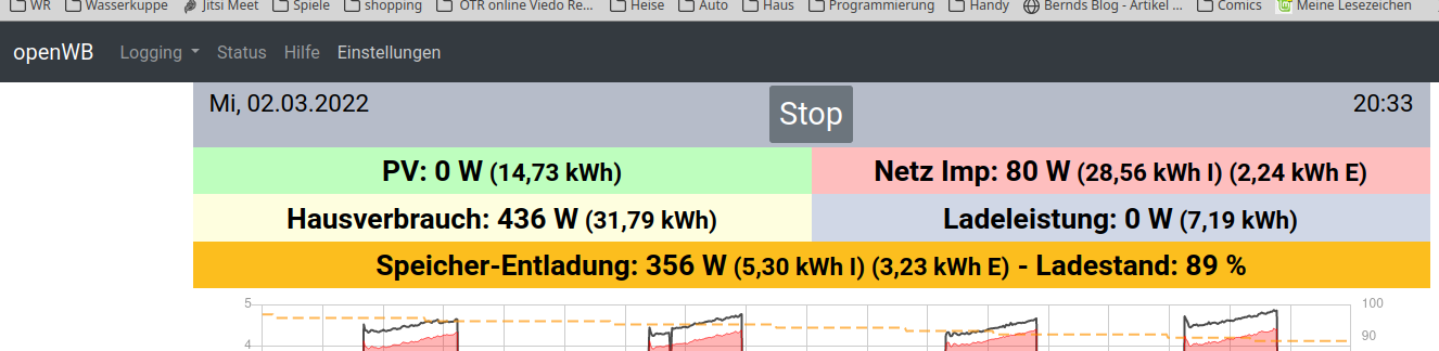

bei mir wird in der Statusansicht ein Fehler beim Abfragen der Speicherwerte angezeigt,
aber die Daten scheinen aktualisiert zu werden:
Laut Debug-LogLog scheint es auch kein Problem zu geben:
2022-03-02 20:35:16: PID: 29107: EVU 1:V/0A 2: V/0A 3: V/0A (LV1) at 1272 loadvars loadvars.sh
2022-03-02 20:35:16: PID: 29107: lla3 0	llv3 227.4	llas13 0 llas23  soclp1 0 soclp2 23 (LV1) at 1271 loadvars loadvars.sh
2022-03-02 20:35:16: PID: 29107: lla2 0	llv2 227.6	llas12 0 llas22  sofortll 10 hausverbrauch 447 wattbezug 91 uberschuss -91 (LV1) at 1270 loadvars loadvars.sh
2022-03-02 20:35:16: PID: 29107: lla1 0	llv1 227.9	llas11 0 llas21  mindestuberschuss 600 abschaltuberschuss 600 lademodus 3 (LV1) at 1269 loadvars loadvars.sh
2022-03-02 20:35:16: PID: 29107: pv1watt 0 pv2watt  pvwatt 0 ladeleistung 0 llalt 0 nachtladen 1 nachtladen 1 minimalA 8 maximalA 30 (LV1) at 1268 loadvars loadvars.sh
2022-03-02 20:35:16: PID: 29107: speicherleistung -356 speichersoc 89 (LV1) at 1263 loadvars loadvars.sh
Ist das ein Anzeigeproblem?
Neu laden der Statusseite beseitigt die Fehlermeldung nicht.

bei mir wird in der Statusansicht ein Fehler beim Abfragen der Speicherwerte angezeigt, Bildschirmfoto_2022-03-02_20-33-07.png
aber die Daten scheinen aktualisiert zu werden:Bildschirmfoto_2022-03-02_20-34-07.png

Zu den Fehlermeldungen im Status hatte ich schon häufiger etwas geschrieben: die werden bei einem fehlerfreien Durchlauf nicht wieder gelöscht. Ist blöd und steht auf der ToDo Liste.
Danke für die Info.
Ich mache selbst hin und wieder Support und weiß wie nervig es ist, wenn immer wieder die selben Fehler gemeldet werden.
Leider ist diese Forensoftware nicht übersichtlich genug, um "Lesen vor dem Posten" zu fördern.
Mir persönlich würde es sehr helfen, wenn die Identifizierten (neuen) Probleme im Eröffnungspost als Stichwort-Liste nach gepflegt werden würden, ggf. mit Link zum "Lösungspost".
Langfristig träume ich von einem Forum mit einer vernünftigen Thread-Übersicht, in der Hoffnung, dass die Poster sich dann auch mit den Überschriften mühe geben...

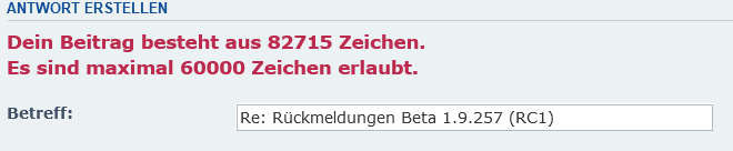

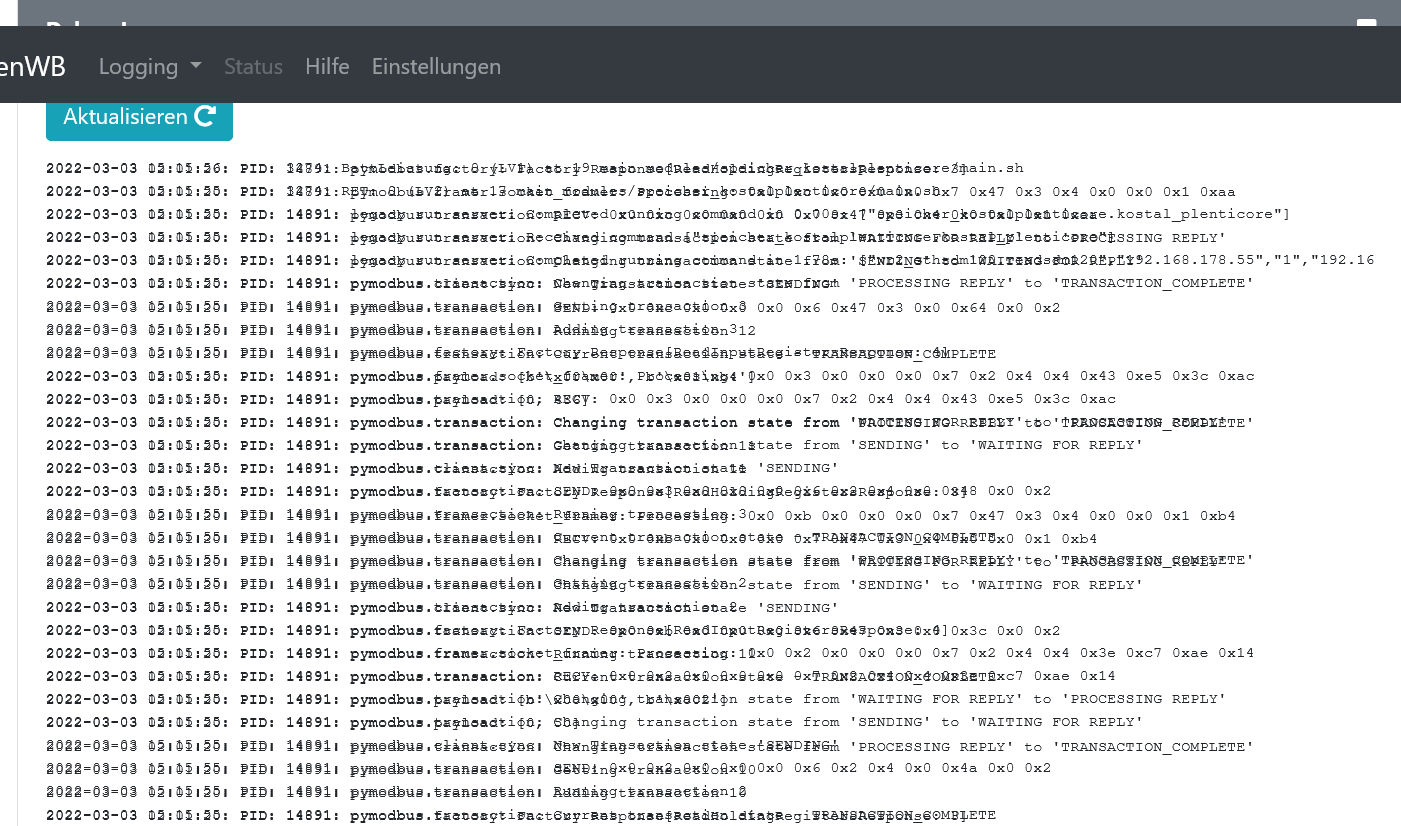

bläht sich das DebugLog mit der Zeit soweit auf, dass irgendwann fast nichts oder gar nichts mehr geht? (nightly 258)
Erst nach Restart, kann ich vernünftig zugreifen. Wobei nun ein neues Problem entsteht, hier im Beitrag kommt folgende Meldung:
Screenshot 2022-03-03 at 15-37-47 (1) openWB Forum - Antwort erstellen.png (10.1 KiB) 4664 mal betrachtet
Ich bin nun gezwungen, dass DebugLog zu "halbieren". Der 2. Teil folgt gleich anschliessend in einem neuen Beitrag.
