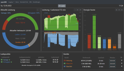

Um 11:22 Uhr habe ich den Wagen mit dem Schlüssel geöffnet und nun lädt er seit 5 Min wie gewünscht.

2022-03-12 11_24_43-openWB und 5 weitere Seiten - Persönlich – Microsoft​ Edge.png

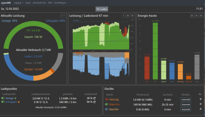

Jetzt ist die Sonne nochmals weg gegangen und die Wallboxen sind wie gewünscht ausgegangen. Danach ist die Garage wieder angegangen und der Schuppen nicht.
Log 1/2

mrinas
Beiträge: 2425
Has thanked: 69 times
Been thanked: 83 times
Re: Peugeot e208 lädt nicht (mehr)
Beitrag von mrinas »
fussi24@web.de hat geschrieben: Sa Mär 12, 2022 10:35 am Log 2/2
Danke für die Logs und Screenshots! Ich konnte ehrlich gesagt nirgends einen Hinweis auf eine CP-Unterbrechung finden, was erklären würde warum der Peugeot nicht zu laden beginnt, ohne CP-U tut sich da ja leider überhaupt gar nichts.
Hintergrund könnte sein dass zwei Ladepunkte vorhanden sind und der zweite Ladepunkt mit einer Ladung begonnen hat. Es gab eine Abfrage auf 'ist eine Ladung aktiv - wenn ja, keine CP-U starten' - allerdings über alle Ladepunkte hinweg, nicht auf den spezielle LP bezogen.
Müsste das hier sein: https://github.com/snaptec/openWB/blob/ ... pv.sh#L141
Kannst Du den zweiten Ladepunkt mal deaktivieren oder das Auto abstöpseln und das beobachten? Sofern meine Theorie stimmt sollte der Löwe nun anfangen zu laden.
fussi24
Beiträge: 151
Registriert: Mi Mai 13, 2020 6:36 pm
Beitrag von fussi24 »
Danke für Deine Antwort.
Ich war die ganze Woche unterwegs und der e208 hat nun an der ersten Wallbox gestanden. Hier hat er geladen wie ein Kätzchen. Das komplette Programm inkl Phasenwechsel. Die nächste Woche bin ich auch unterwegs und dann steht er wieder an seinem Platz. Wenn es dann wieder funktioniert, geht es in die Richtung welche Du vermutest.
