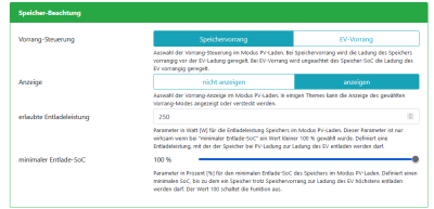

Bitte auf Nightly updaten.
Kannst du mir dann die Definition der smarthomegeräte zeigen ?
Speicherbeobachten beim Abschalten <> 100 % würde den Effekt erklärwn.

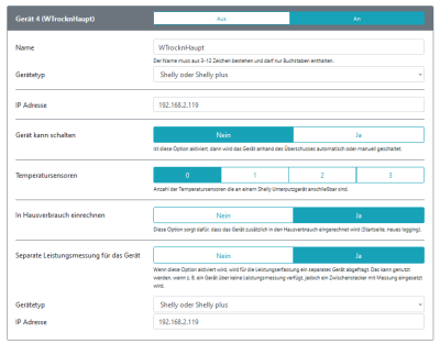

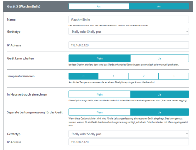

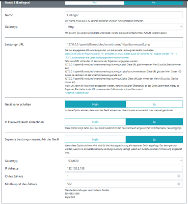

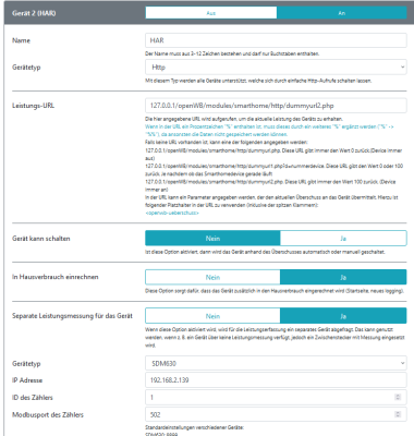

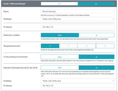

Danke für Eure Rückmeldungen.
habe eigentlich die Nigthly ( openWB Version: 1.9.258 (2022-03-06 11:58:35 +0100 [32f7eb31] )
Jetzt habe ich bemerkt, was Ihr meint:
das Autoladen ist bei den Smarthometyp "Actor" zu sehen.
Diese benutze ich aber nicht, nur die Smarthome Typen Shelly und SDM630 und da gibts wohl kein Autoladen
Hier meine Smarthome Einstellungen:
Danke für Eure Hilfestellung

Hier noch die Speichereinstellungen
100%:

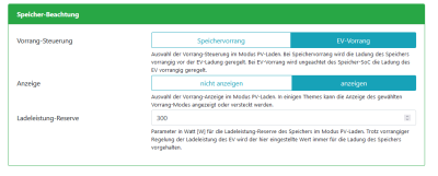

Grundstellung mit EV Vorrang

Nachtrag
Mein Problem konnte mit Änderungen der Smarthome Einstellungen von Speicherleistung und Anpassung der Zu-und Abschalt-Leistungen der Smarthomeverbraucher gelöst werden.
Vielen Dank, Oliver

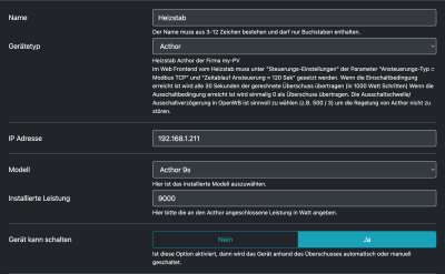

nach einigen Tagen beobachten kann ich leider feststellen dass die Regelung nicht so tut wie ich es mir wünsche. Das liegt zu 80% vermutlich an meinem Wunsch ;) Oder meinem nichtverständnis der Steuerungslogik.
Also nochmal, vielleicht kann mir jemand helfen. Entweder es zu verstehen oder vielleicht doch eine kleine Modifikation im nächsten Update zu liefern.
Grundsätzlich Powerwall Nutzer. EVU / Batterie Modul Powerwall. Zwei Wallboxen.
Dazu habe ich einen ACThor 9s mit 9kW Heizstab. Dessen Leistungswerte kann ich auslesen, aber ich kann (lese WILL) ihn nicht von openWB steuern lassen. Gründe hierfür sind divers. Der hat einen eigenen Stromsensor der die Einspeisung/den Bezug misst. Die Werte werden an openWB übertragen bzw. von openWB ausgelesen. Soweit so gut.
Ich wünsche mir dass die Einstellung PV Laden den Verbrauch des Heizstabs schlichtweg ignoriert und als "verfügbarer Überschuss zum PV Laden" sieht.
Beispiel ohne Heizstab:
PV Erzeugung 17 kW
Hausverbrauch 2 kW
Powerwall lädt mit 9,2 kW
verfügbarer Überschuss 17-(2+9,2) = 5,8 kW
--> Auto lädt mit 8A dreiphasig mit 5520 W insgesamt. Rest 280W. Wird eingespeist.
Beispiel mit Heizstab:
PV Erzeugung 17 kW
Hausverbrauch 2 kW
KEIN AUTO ANGESTECKT --> Heizstab läuft mit 5800W
Auto wird angesteckt, Modus PV Laden --> openWB ignoriert die 5800W Verbrauch durch den Heizstab und rechnet den Heizstabverbrauch aus dem Gesamtverbrauch heraus bzw. beachtet ihn zur Berechnung des PV Überschusses NICHT.
Ergebnis ist, Auto lädt mit 5520 W dreiphasig mit 8A. Rest 280W werden aber nicht eingespeist sondern von der getrennten Messung des Heizstabs als weiteren Überschuss erkannt und verheizt.
Der Heizstab soll einfach ein Resteverwerter sein. Auch weil ich keine Phasenumschaltung in den Wallboxen habe und auch NICHT will. Wenn weniger als 3x6x230=4140 W Überschuss vorhanden sind wird einfach nicht geladen, sondern der Heizstab darf das verwerten.
TL;DR bitte bitte macht eine checkbox mit der man Smart Home Verbraucher aus der Überschussrechnung zum PV Laden einfach raus nimmt. Komplett.
Stand jetzt : Überschuss = Erzeugung - Hausverbrauch inkl. Aller Smart Home Geräte
Wunsch : Überschuss = ((Erzeugung - Hausverbrauch inkl. aller Smart Home Geräte)+SmartHome Geräte)
Ich habe die Anleitungen alle gelesen wie man mit Abschaltschwelle anpassen die Berechnung theoretisch beinflussen kann. Es funktioniert aber bei mir einfach nicht. openWB kann das Gerät nicht steuern, nur die Werte auslesen. Auch wenn ich jetzt "Gerät kann schalten" auf "JA" stelle und "bei Autoladen - ausschalten/nicht einschalten" wähle, was ja nach Auskunft hier die Berechnung verändern soll, funktioniert das nicht. Bitte keine weiteren Lektionen über zwei Messstellen (openWB via Tesla Powerwall und Heizstab getrennt). Die Heizstab Messstelle sind ganz "am Ende" der Messkette und kann nur das messen was von openWB übrig gelassen wird.

Ist so derzeit nicht möglich.
Stand aktuell ist das einfachste das die openWB ihn steuert und die Option „bei Autoladen deaktivieren“ zu nutzen.
Alternativ den Heizstab vor dem Powerwall Sensor anschließen, dann wird auch auch nicht mit erfasst.
