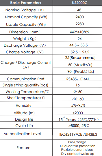

Die Angaben zum US2000C waren leider unvollständig.
Ich habe jetzt welche gefunden, aus denen hervorgeht, dass 50A nur für 60s möglich ist:
Also bräuchte ich doch doppelt so viele US2000C.
Und wäre dann bei 24kWh. Das wird mir zu teuer.

Bei 5 x US2000C parallel wären das doch 125A? Das entspricht 6kW, für einen MP2 5000 passend. Leistungsmäßig würden da sogar nur 3 US2000 reichen.
Edit: Ach sorry, doch 3 Phasen! :oops: also 9 US2000 oder 6 US3000
