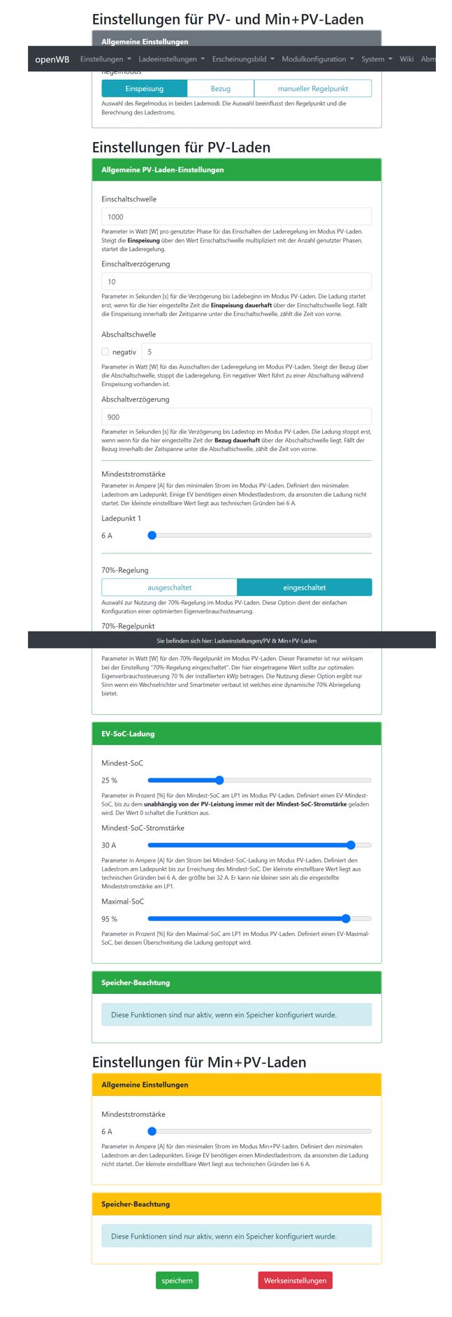

Hm, dann müssen wir wohl nochmal ein wenig nach der Ursache hierfür forschen.
Kommen die EVU Daten inzwischen in der Box an?
Und kannst Du einen Screenshot von Einstellungen -> Ladeeinstellungen -> PV & Min PV posten? Insbesondere der erste Teil ist hier interessant, hier wird das Ladeverhalten konfiguriert. U.a. auch der 'Regelpunkt' also welche Bezug/Einspeiseleistung angestrebt wird.

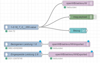

Sachen gibt's...
Merkwürdigerweise komme ich nicht mehr auf die Weboberfläche wenn ich was am Topic ändere...
Die Box per Strom aus/an wieder neu gestartet und siehe da ich komme wieder auf die Oberfläche, dann funktioniert auch das PV Laden jetzt ganz gut.
Nicht perfekt aber akzeptabel, zumindest für mich.
Das witzige ist, ganz ohne Umwandlung von Float in Integer Wert!!!
Das klappt aber anscheinend auch nur einmal!
Dann muss ich die Box wieder per Strom aus/an neu starten.
Da ist doch was faul oder?

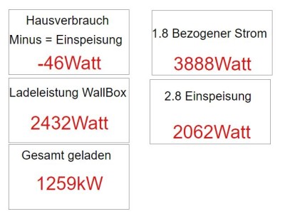

Hier die von dir gewünschten Screenshots.
Die Daten kommen an!
