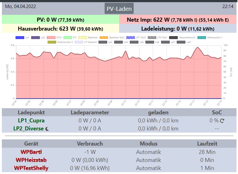

Beide rot und durchgestrichen. Für mich sieht das aus, als ob die OpenWB den beiden Shellys garkein SIgnal "PV Überschuss" sendet, wie kann ich das den überprüfen?

Re: Shelly 3em an 3-phasiger Wärmepumpe
Hab mir mal deine Parameter angeschaut.Placebo2210 hat geschrieben: Mo Apr 04, 2022 8:20 am
--> Muss jetzt die Standarteinstellung "Einschalten" auf AUS oder EIN stehen? (aktuell auf AUS)
--> Nur wenn ich händisch den Button auf "ON" stelle, wird der Name in OpenWB grün.
Du hast Einschaltschwelle auf 4000 Watt.
Du hast aber die Ausschaltschwelle auf 3500 Watt (negativ).
Die Ausschaltschwelle bezieht sich auf den Bezug. Negativ kehrt das um,
D.h. du hast nun parametrisiert:
Stell das device aus, wenn weniger als 3500 Watt Einspeisung vorliegt.
Nun braucht dein Device natürlich auch noch Leistung. Und deshalb schaltet das Ding hin und her.
Parametrisier mal folgendes:
Ausschaltschwelle 0 (oder 1000 wenn du das Device bei Bezug von mrhr wie 1000 Watt ausschalten willst).
Bitte dann bei einem vermeintlichen Fehler im Status das Smarthome log posten,
): viewtopic.php?f=14&t=5923
okaegi hat geschrieben: Mo Apr 04, 2022 4:35 pmHab mir mal deine Parameter angeschaut.Placebo2210 hat geschrieben: Mo Apr 04, 2022 8:20 am
Hi Oliver,
hmm, ok, eigentlich hatte ich das extra schonmal in einem anderen Thema gefragt wie das berechnet wird, daher kommt meine Einstellung:)
Naja man lernt nie aus.
--> Zu meinem Verständnis bisher:
Einschaltschwelle = 4000 W "Einspeisung"
Ausschaltschwelle = 3500 W "Bezug" & "negative" also = 3500W "Einspeisung" wenn das Gerät nicht "an" wäre.
--> Nach deiner Aussage ist es aber:
Ausschaltschwelle = 3500 W "Bezug" & "negative" also = 3500W "Einspeisung" zusätzlich zum Betrieb, also 7500W PV Leistung nötig....
--> Ich stelle jetzt ein:
Ausschaltschwelle = 500 W "Bezug" & "negative" also = 500W "Einspeisung" zusätzlich zum Betrieb der WP
--> Meine WP zieht ca 3.3 kW wenn sie angeht ---> + 500W Ausschaltschwelle = 3800W (somit hätte ich ja 200W Sicherheitszone drin?)
Was ich aber zusätzlich nicht verstehe, ist warum meine Gesamtverbrauchsmessung weg ist bei der WPBartl?? Also der Wert in () ist gar nicht mehr da.
Und was macht den da der Speicher? Speicher SoC, Verbraucher 1 und 2? teilweise sind noch LP3 bis 9 da...... Woher kommt den das? Ich habe nichts konfiguriert
Hi Oliver,
[/quote]
Richtig, Grundsätzlich würde ich mir das mit dem 500 Watt Überschuss noch überlegen. Wenn du die Einschaltschwelle auf 4000 lässt und die Ausschaltschwelle auf - 200 setzt kann dein Wp laufen ohne das Bezug da ist. Und hat noch etwas Spielraum falls im Haus mal plötzlich ein Verbraucher angeht.
[/quote]
