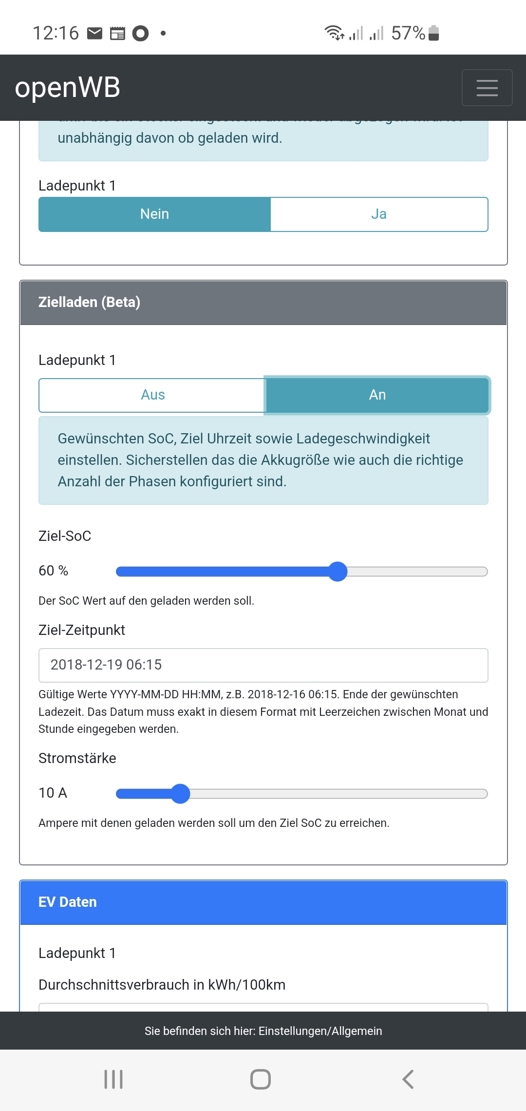

Eine Idee wäre noch Zielladen. Hast du das evtl. aktiviert?

suggarman hat geschrieben: Fr Sep 16, 2022 6:55 pm Mir fällt gerade auf, dass 1,78 kW und 10 A nicht passen. Die Spannung wird kaum bei 178 V liegen.
Hängt da vielleicht eine Zoe dran? Die 1,78kW sind bei den meisten Zählern die reine Wirkleistung. Bei 10A könnte der Rest Blindleistung sein, wenn es sich um einen Chameleonlader handelt.
