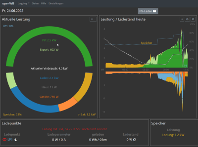

Moin
Bei mir hat sich irgendetwas aufgehaengt!
openWB denkt es wird mit 2,1 kW geladen. Das EV ist aber gar nicht mehr an der Box.
Zudem blinkt die 30A Meldung, obwohl eigentlich gar nicht "Min + PV" eingestellt ist.
Eigentlich deshalb, weil die Box das gerne von alleine einstellt, vorhin z.B. nach einem Neustart.
Wie bekomme ich die Box jetzt wieder in den Normalzustand? Ein harter reboot, da das interne Display weg war, und ein Softreboot per Weboberflaeche hat nichts veraendert.
Edit: Kann ich trotzdem laden, solange der Zustand so komisch ist?
Gruss Christoph
Unten schon mal ein Debugauszug.
Wenn noch mehr gebraucht wird, gerne melden.

set-currents: setze ladung auf 30A
Kostal Plenticore 10+ G1 BYD 20,4 kWh
Kostal Plenticore 4.2 G2
5 shellies mit integriert
Fiat500E Icon MJ22 an openWB series2 standard+
Beiträge: 1744
Been thanked: 160 times
Re: Rückmeldungen Stable 1.9.271
Beitrag von LenaK »
Wird die Ladeleistung auch auf der Statusseite angezeigt? Im Log steht Ladeleistung 0W.
2022-06-24 12:22:35: PID: 19191: pv1watt -1818 pv2watt  pvwatt -1818 ladeleistung 0 llalt 0 nachtladen 1 nachtladen 0 minimalA 10 maximalA 16 (LV1) at 1298 loadvars loadvars.sh
Manchmal hilft es, dass Auto abzustecken und wieder neu anzustecken, damit die Ladeleistungsanzeige wieder funktioniert.
Auch bei PV-Laden kann ein Mindest-SoC eingestellt werden.
Laden sollte möglich sein.
