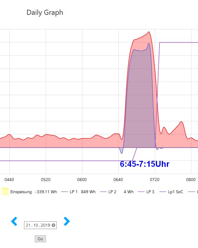

Moin,
das neue feature (1.638 nightly) hat astrein funktioniert. MorgensLaden (MoL) von 6.45 bis 7.15 Uhr ging ohne Probleme.
Ggf. noch weiter Testen - vor allem Wochenende und dann bitte noch in LP2 implementieren.
LP3 ist ja nicht so detailliert einstellbar. Das wird so bleiben, oder? Wenn ja wäre LP3 immer eine Art Notladepunkt.
VG und Danke nochmal!
