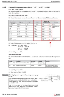

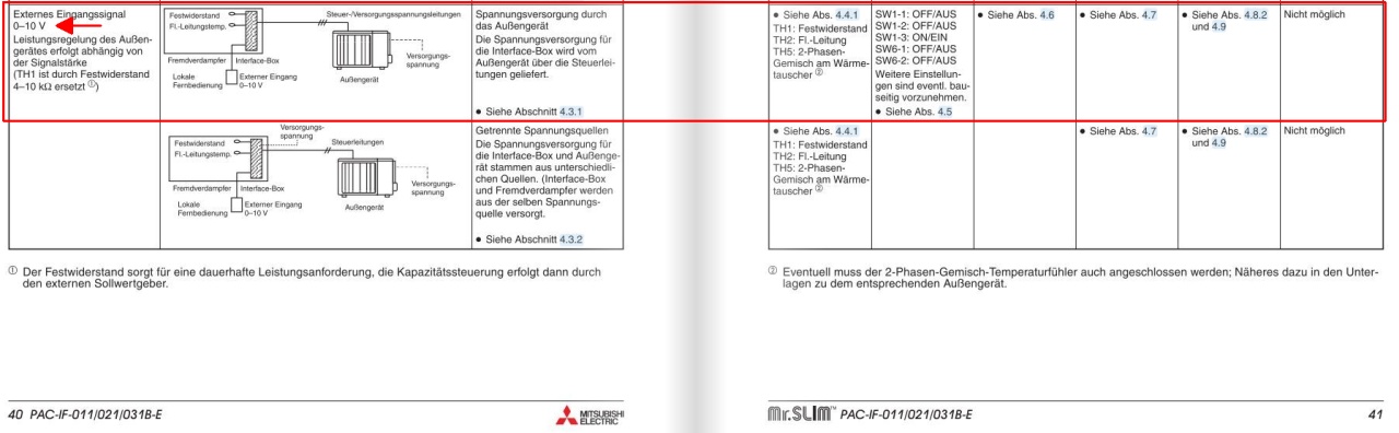

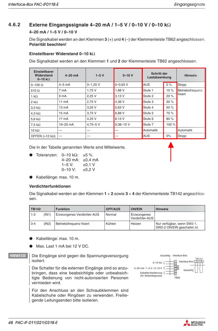

In Vorbereitung auf meinen Mitsubishi-Mr.Slim-thread hier mal 2 Auszüge aus der PAC-manual.
Anschluss-/Steuerschema
Leistungsansteuerung
Man kann dort die Leistung variabel in 7 Stufen mit diversen Sollwertgebern steuern (manuell, mit 4-er Schalterkaskade, mit Strom- oder Spannungsvorgabe). Das sieht mit weit variabler als diese SG-Ready-Temp-Anhebung aus und funktioniert zu 100% lokal. Auch eine weitgehend PV-geführte WP-Nutzung sollte machbar sein.
Ich werde 0-10V verwenden, die Node-Red mittels UniPi-Platine generiert und von dort auf die Mitsu-PAC-Platine leitet. Die PAC steuert dann das AG an.
