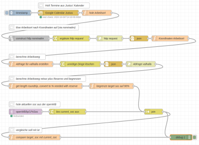

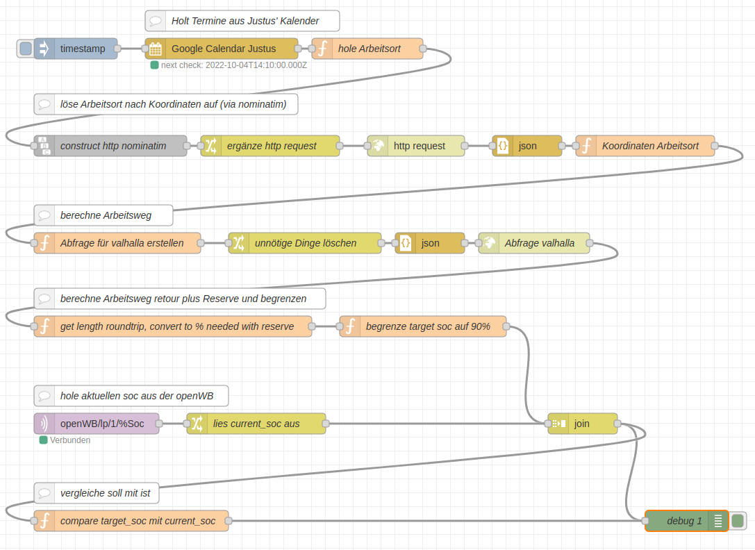

Hier mal ein Zwischenstand: Abfrage google Calendar, Arbeitsort rauslesen, umwandeln in Koordinaten, Arbeitsweg von Zuhause aus routen bzw. berechnen, soll SoC berechnen, ist SoC auslesen....
Jetzt bin ich ein paar Tage unterwegs und kann erst am WE weitermachen.
Ich (als nicht-Programmierer) hatte schon noch ein bisschen Mühe bis ich z.B. den curl-Ersatz für die valhalla-Abfrage am Laufen hatte.
Und aktuell scheint mir das Ganze noch etwas "grobgeschnitzt" zu sein.
Ich poste aktuell nur ein Bild, da ich noch "aufräumen" und vor allem auch die persönlichen Daten rausnehmen muss. Den ganzen Flow poste ich dann, sobald es funzt.
