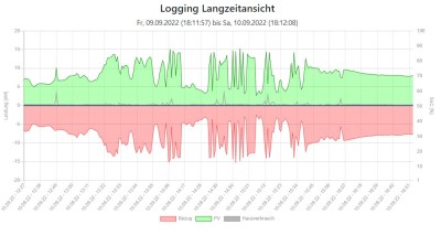

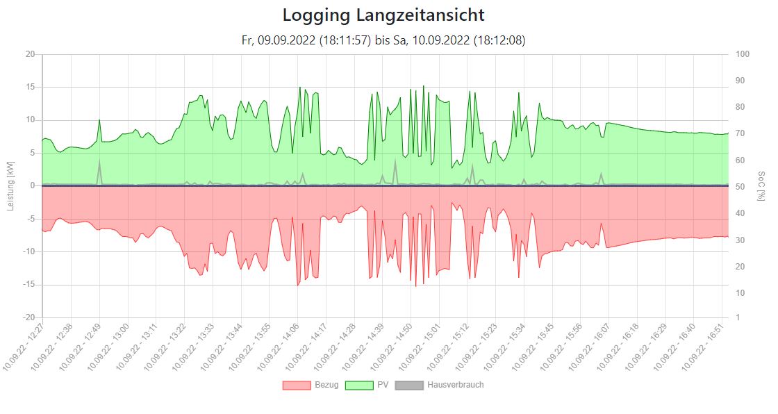

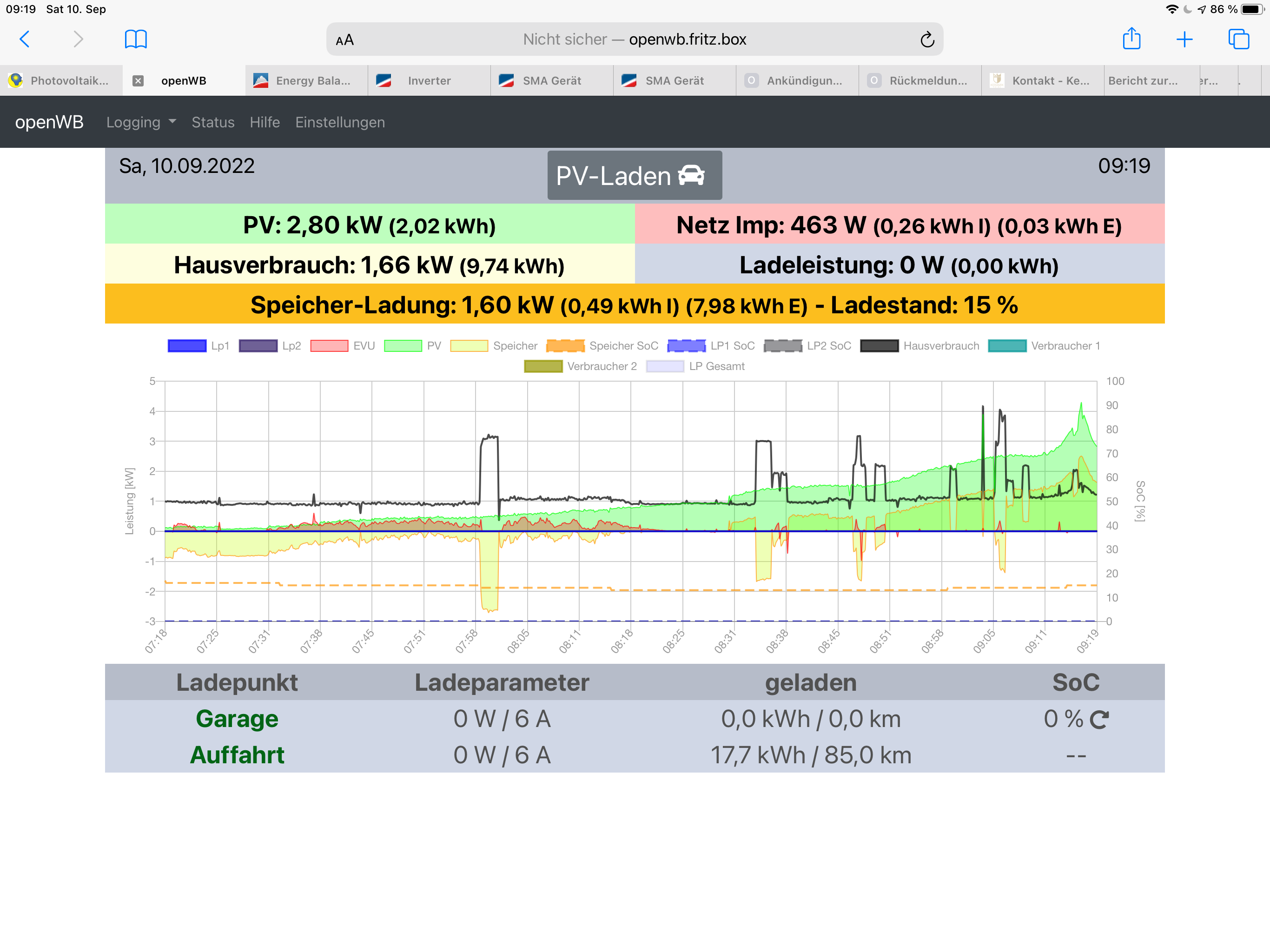

Zum Problem der zu hoch angezeigten (und geloggten) PV-Erzeugung und des entsprechend zu hoch angezeigten Hausverbrauchs (Beginn der Diskussion hier: https://www.openwb.de/forum/viewtopic.p ... 021#p70021): Mir scheint mittlerweile das Problem nur bei hoher PV-Erzeugung und/oder Batterieladeleistung aufzutreten. Bei kleinen Werten scheint alles ok, sprich die von der openWB angezeigten Werte stimmen bei kleiner PV- bzw. Ladeleistung mit denen aus dem SMA Sunnyportal überein. Ganz klar ist mir momentan nicht, ab wann die Werte der openWB von denen von SMA beginnen abzuweichen. Wenn mal wieder ein sonniger Tag mit weniger schwankender PV-Erzeugung ist, schaue ich nochmal.
ab ca. 9:11 Anstieg PV & Hausverbrauch über tatsächliche Werte

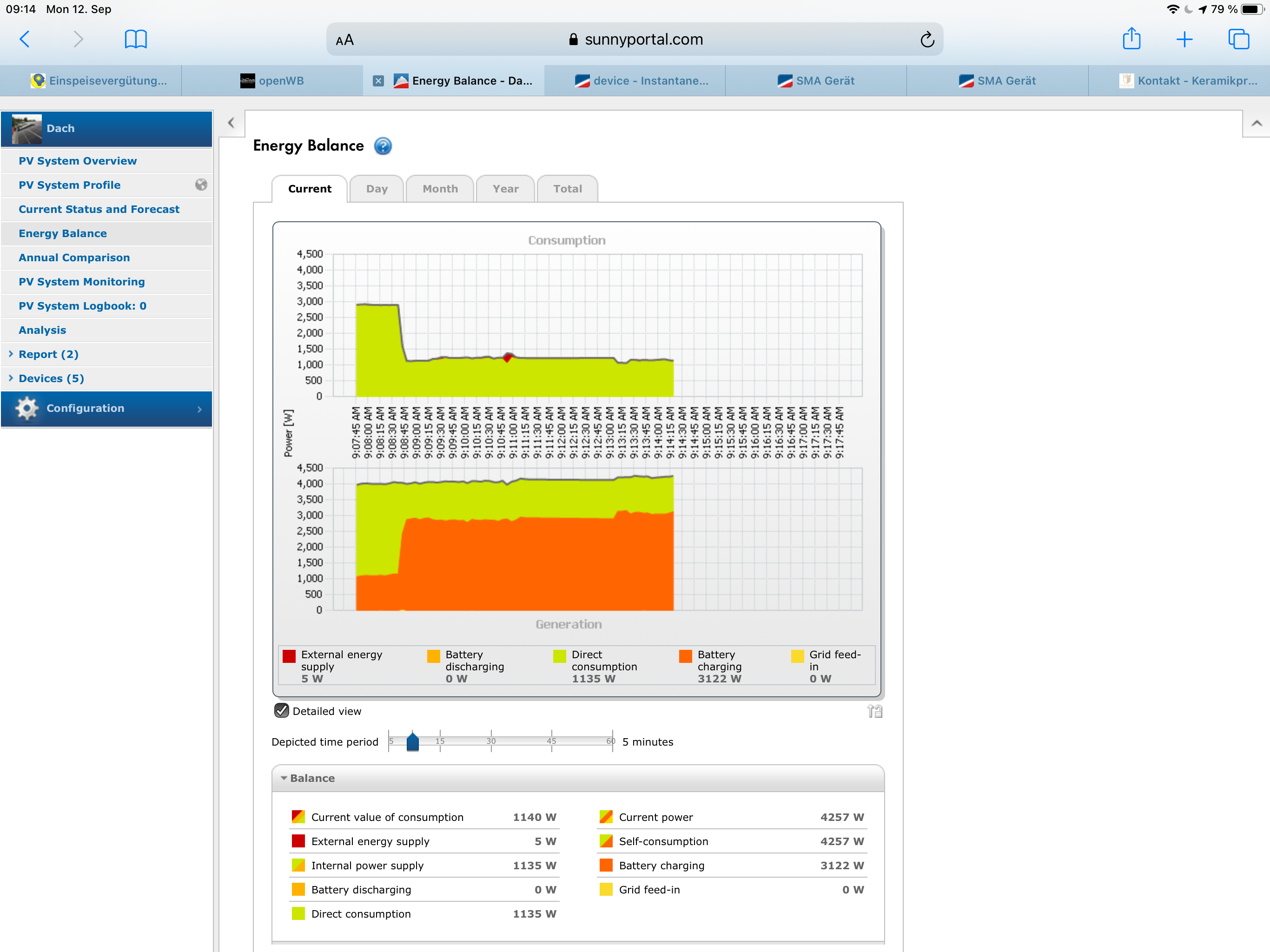

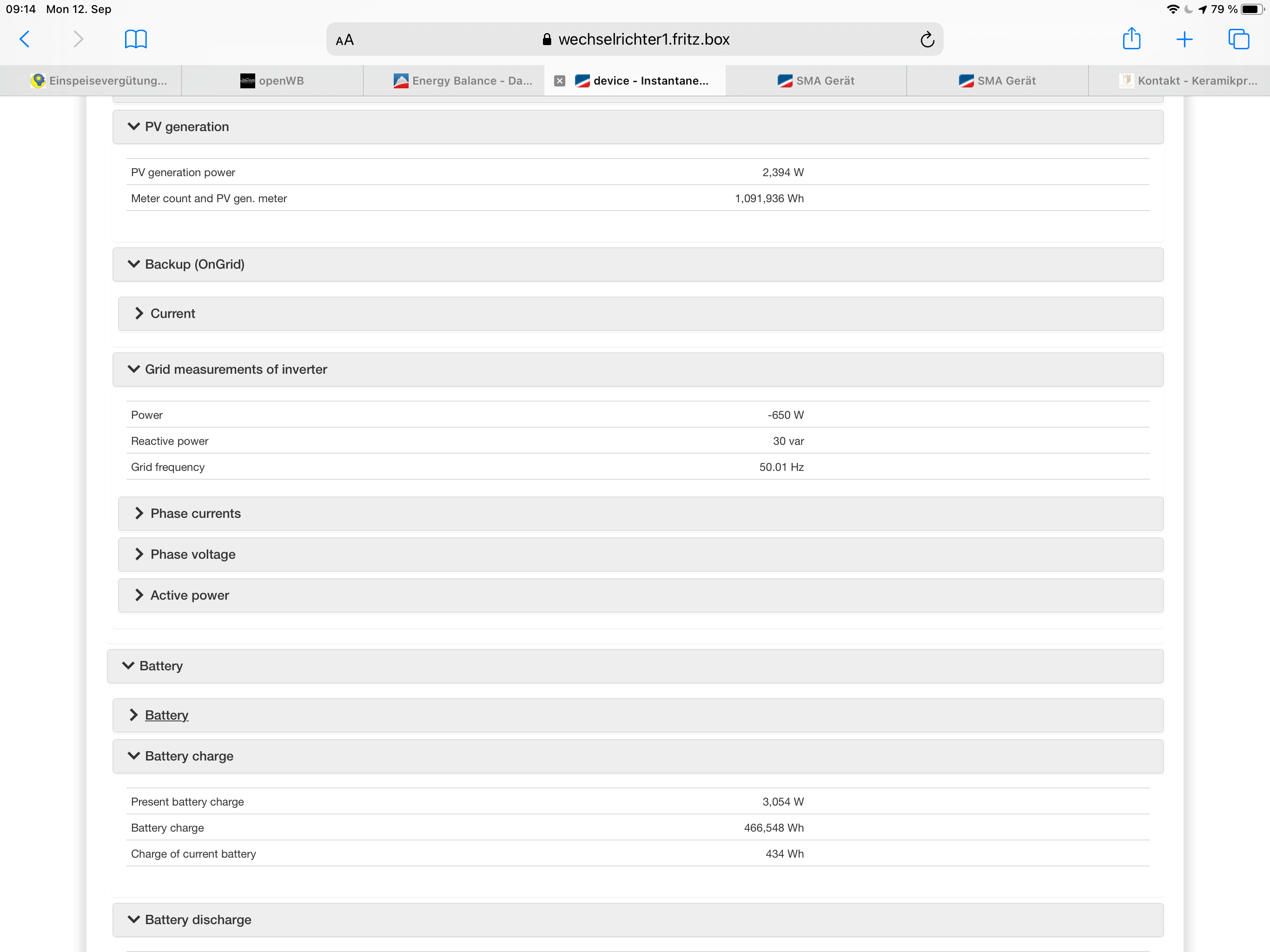

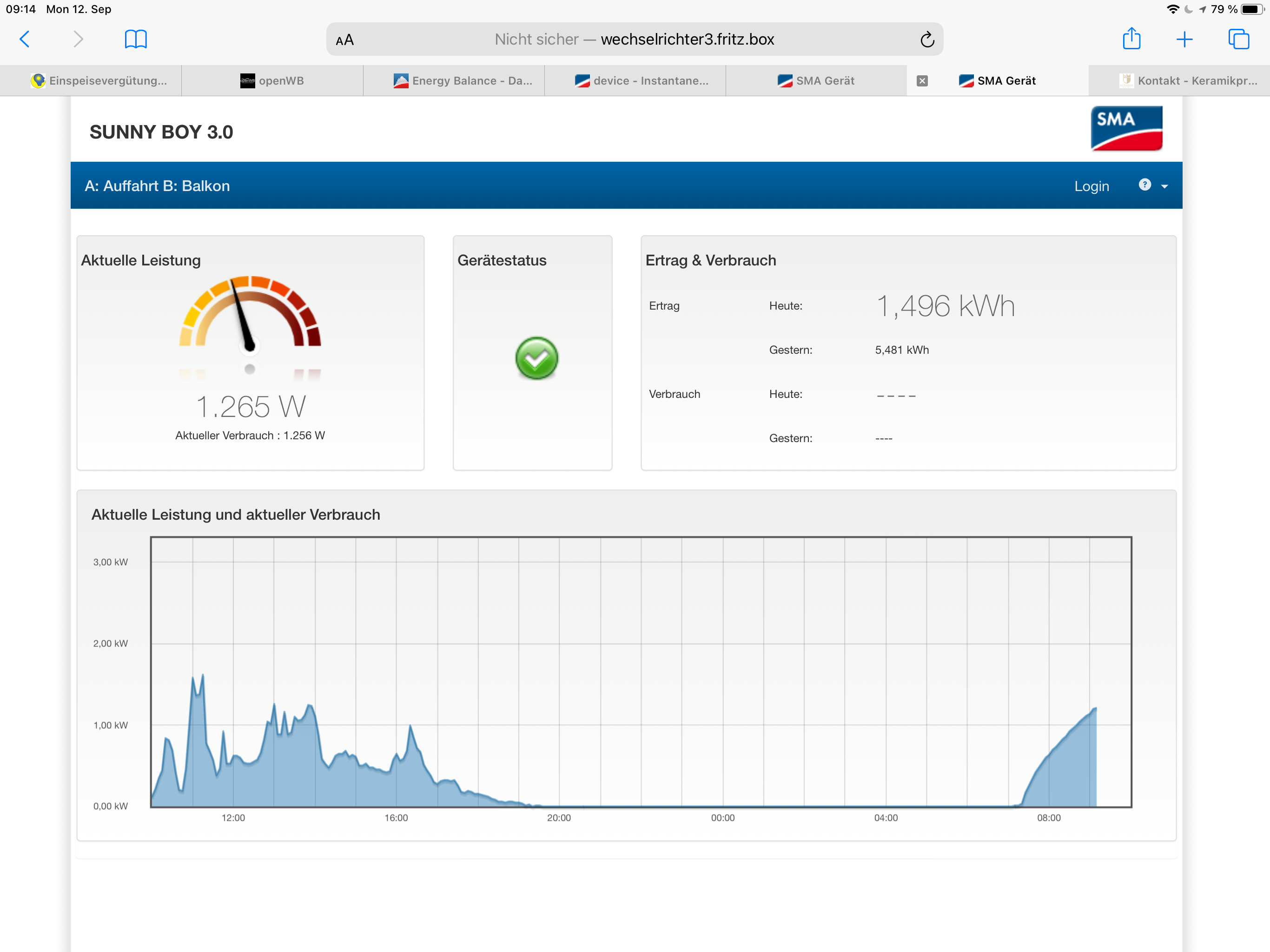

Dr. Mad hat geschrieben: Mo Sep 05, 2022 11:07 pm Zum Problem der zu hoch angezeigten (und geloggten) PV-Erzeugung und des entsprechend zu hoch angezeigten Hausverbrauchs (Beginn der Diskussion hier: https://www.openwb.de/forum/viewtopic.p ... 021#p70021): Mir scheint mittlerweile das Problem nur bei hoher PV-Erzeugung und/oder Batterieladeleistung aufzutreten. Bei kleinen Werten scheint alles ok, sprich die von der openWB angezeigten Werte stimmen bei kleiner PV- bzw. Ladeleistung mit denen aus dem SMA Sunnyportal überein. Ganz klar ist mir momentan nicht, ab wann die Werte der openWB von denen von SMA beginnen abzuweichen. Wenn mal wieder ein sonniger Tag mit weniger schwankender PV-Erzeugung ist, schaue ich nochmal.

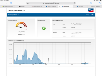

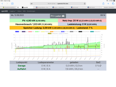

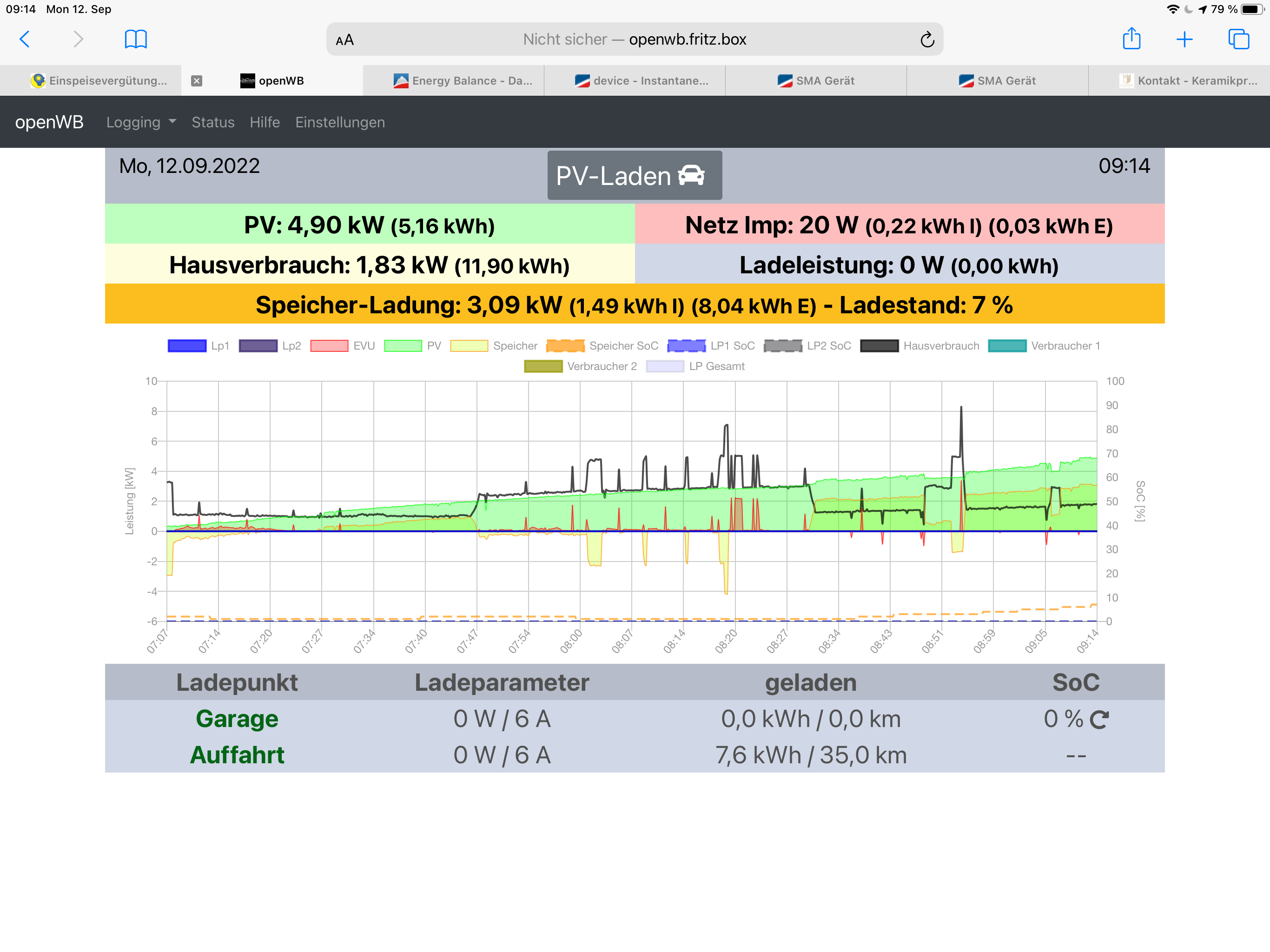

Momentan ist es mal wieder stabil sonnig, so dass ich, nacheinander die einzelnen Werte notieren kann ohne dass sich viel zwischendurch ändert:
openWB: PV 4,9 kW, Haus 1,83 kW
Sunnyportal: PV 4257 W, Haus 1140 W
STP10.0SE: PV 2394 W, -650 W Einspeisung (negativ, also Bezug), 3054 W Batterieladung
STP8.0: PV 552 W
SB3.0: PV 1265 W
Die Abweichung zw. den Werten der openWB und SMA ist hier momentan exakt die 650 W, die der Hybdridwechselrichter aus dem (Haus-)Netz bezieht.
Beachtenswert: Kurz nach 9:05 ist der Hausverbrauch für ein paar Minuten größer. Bei der openWB ändert sich der PV-Ertrag srunghaft nach unten, vielleicht um etwa die fehlerhaften 650 W? tatsächlich bleibt die PV-Leistung aber gleichmäßig, nur Hausverbrauch und Batterladung ändern sich, vgl. Sunnyportal. Während dieser Zeit scheint mir die openWB quasi die korrekten Werte anzuzeigen. Vielleicht sind, solange die Batterieladeleistung die Hausverbrauchsleistung nicht übersteigt, die Werte der openWB korrekt, und andernfalls nicht mehr?
