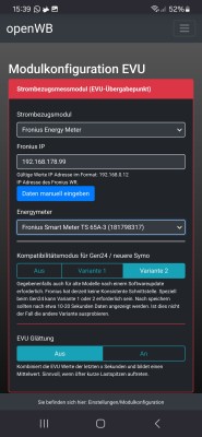

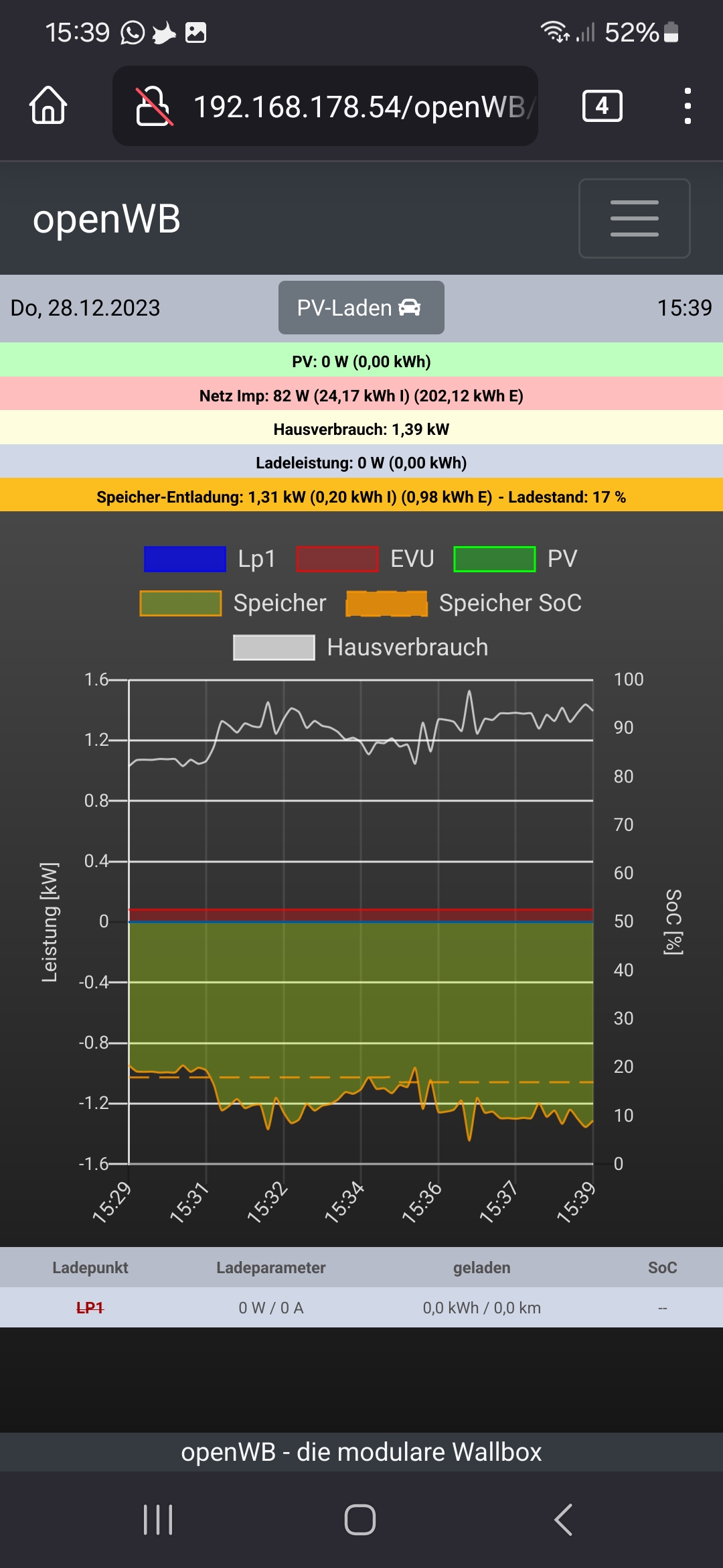

Hi Jungs,
Hab auch ein Problem mit der Einrichtung von meinem fronius wechselrichter!
Hab einen Gen 24 10 kW und ein batteriespeicher byd 10kw!
Hab es eigentlich so wie un der Anleitung gemacht, aber es wird mir nur der entladestrom vom batteriespeicher angezeigt, Hausverbrauch passt auch nicht und pv wird mir gar nichts angezeigt!
Ich hoffe ihr könnt mir vielleicht weiter helfen 😉

So hab ich es mal eingestellt!

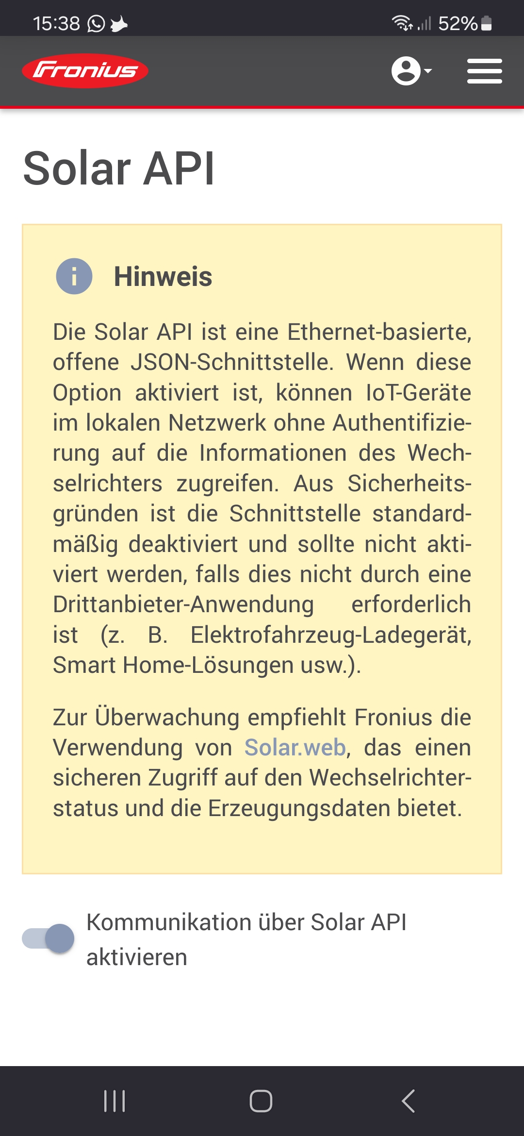

Schau mal im SolarWeb oder direkt auf dem Gen24, ob es Updates gibt. Wenn dort alles aktuell ist, in der OpenWB den Kompatibilitätsmodus auf "Aus" stellen und nochmal probieren.
Ansonsten gerne mal ein Log erstellen, wenn man die Details aktiviert, werden auch die Abfragen vom Gen24 geloggt. Da sollte man sehen können, wenn es Kommunikationsprobleme gibt.

Ok aber von den Einstellungen kannst du jetzt auch nichts falsches feststellen!?

Es scheint eigentlich zu passen. Da die OpenWB den SmartMeter gefunden hat, stimmt die IP-Adresse und ein paar Daten müssen auch bereits ausgetauscht worden sein.
Stimmen denn die Daten im Fronius SolarWeb? Die OpenWB bekommt eigentlich die gleichen Daten für ihre Steuerung.

Also am Nachmittag hat es mir von der pv was im solar Web angezeigt aber halt nicht an der openwb!

Dann lass mal ein Debug-Log schreiben, dann sollte das Problem klarer werden.
Also unter Einstellungen > System > Debugging den Debug Mode auf 2 stellen. Dann unter Status das Debug Log rauskopieren.
Nur mal so, die Einstellungen für PV und Speicher hast du auch gemacht oder?
