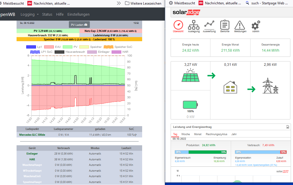

Um Berechnungsvergleiche durchführen zu können, muss man natürlich wissen, was man vergleicht.
mit der gestrigen Nightly sieht es dank Lena jetzt auch besser aus:
PV (Energie) wird nachts nicht mehr angezeigt, der Hausenergie passt auch; einzig die abgegebene Speicherenergie scheint ein wenig zu hoch.( zu vernachlässigen!? )
Werde zum Ende des Tages die Werte noch mal vergleichen

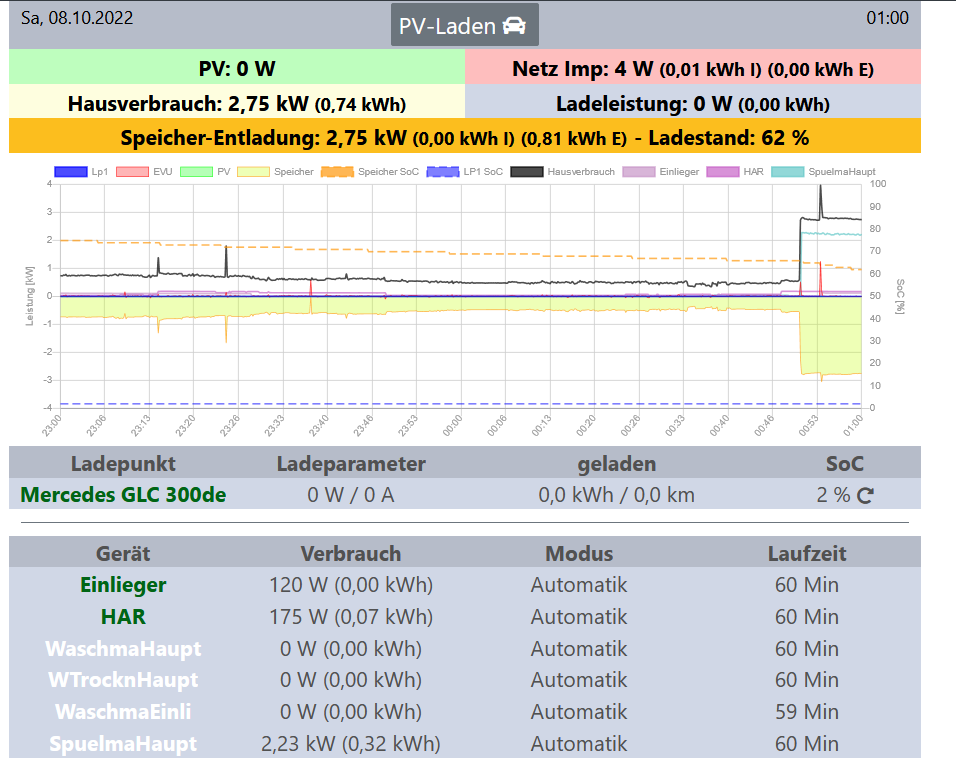

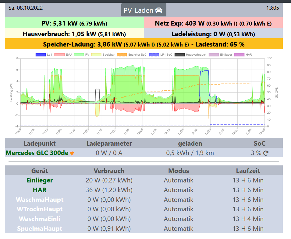

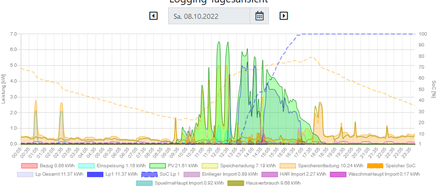

Wie versprochen, hier noch mal der Vergleich zum Tagesende.
Die Werte von openWB sind nun viel stimmiger als vorher, das betrifft vor allem jetzt auch die korrekt dargestellte Hausenergie.
Es gibt kleine Abweichungen, die aber für mich vernachlässigbar sind. ( Bemerkung Produktion SE darf nicht mit openWB PV Energie verglichen werden!)
Was mir aufgefallen ist, dass der PV Wert zum Abend mit der Entladeenergie des Speichers kleiner wird ,vom Wert her nicht tragisch aber benerkenswert
(PV 19:50 mit 21,87 KWh zu PV 23:55 mit 21,63 kWh )
(Kurzum, ich bin mit dem Ergegnis dieser Nightly sehr zufrieden.
Nachmals vielen Dank an Lena.)
Edit nicht ganz: es gibt noch große Abweichungen siehe weiteren Post unten

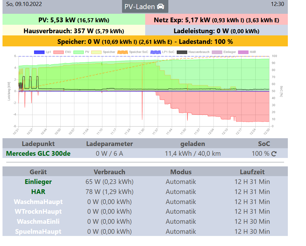

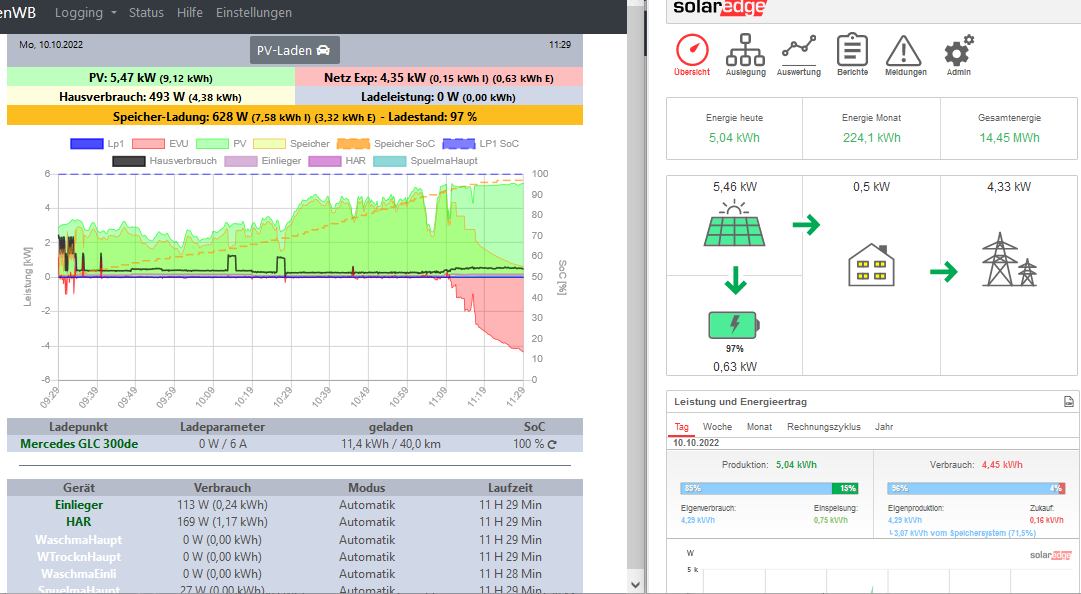

War wohl mit meiner Euphorie zu voreilig.
Die openWB PV Energie wird jetzt doppelt so hoch angezeigt,wie die SE Produktionsenergie, was ja nicht sein kann
Einen Unterschied zu den vorherigen Beispielen sehe ich darin, dass nun viel Energie zum EVU exportiert wird und der Speicher voll ist.
Was kann sonst der Grund für die jetzt hohe Abweichung sein?
Muss also doch noch mal nachgebessert werden....

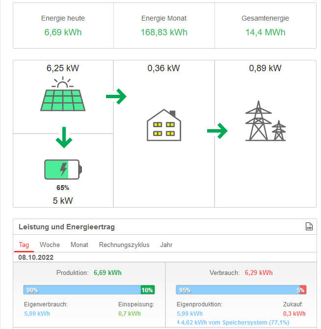

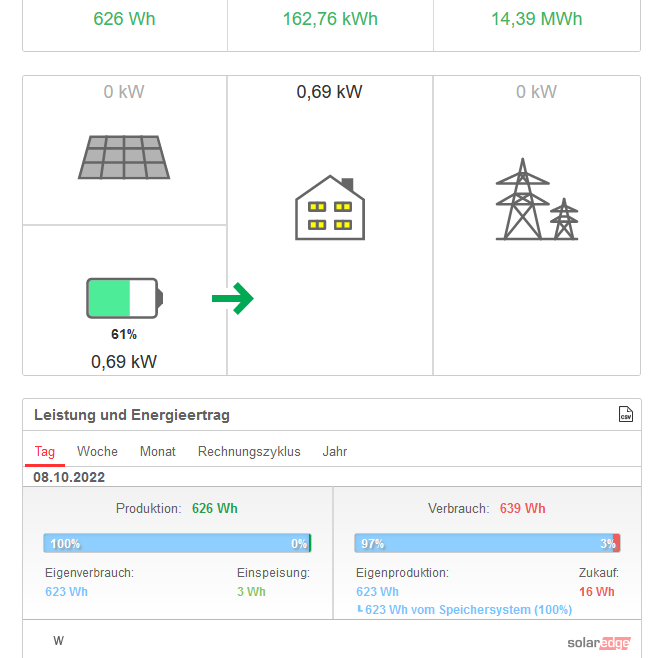

Verleichswerte OWB zu SE am Nachmittag:
Die Differenz von openWB PV zu SE Produktion beträgt über den ganzen Vormittag/Nachmittag nahezu konstant 8,4 kWh., wobei PV > Produktion
Woher kommt diese gerade im Vergleich zu gestern, wo es sie nicht gab? Hier war stets SE Produktion > OWB PV
Dagegen ist/sind
der Hausverbrauch identisch,
EVU exp und EVU imp identisch
Speicher exp. nahezu identisch
Speicher imp kann nicht verglichen werden, da in SE nicht vorhanden
Dagegen ist/sind

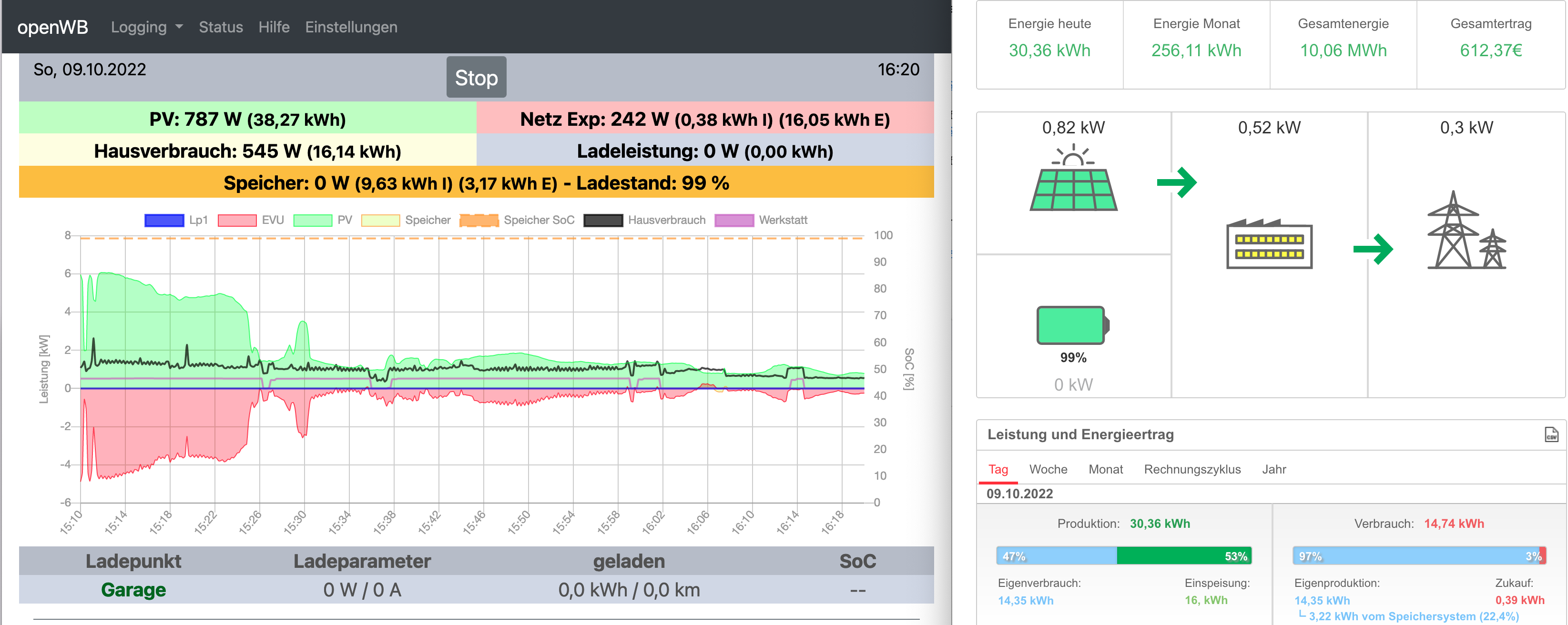

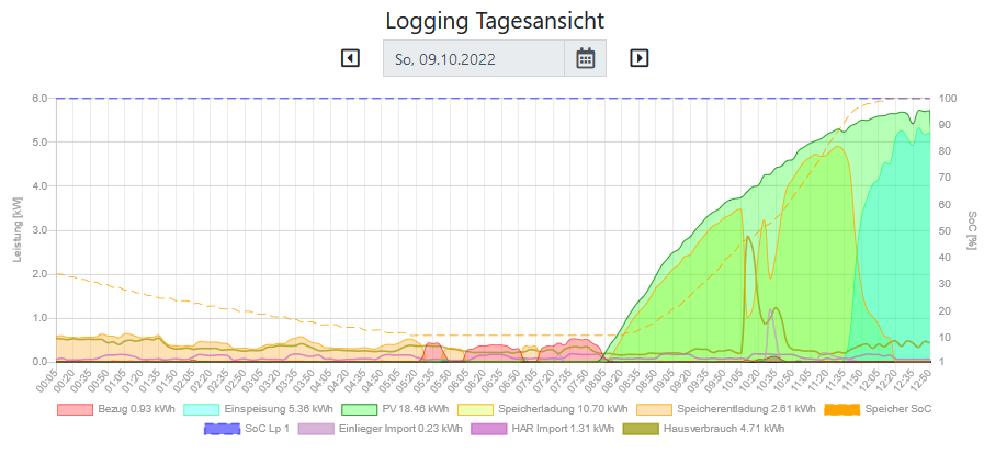

Auch heute, wo der Speicher noch nicht voll geladen ist, ist openWB PV > SE Produktion.
Für mich sind Zusammenhänge von bestimmten Konstellationen zu den merkwürdigen Berechnungen der PV Energie nicht mehr erklärbar oder logisch. Zumindest stimmen aber die anderen Werte, wie der Hausverbrauch und die Speicherenergie.
Entscheidend für die openWB Berechnung von PV ist auch die imp. Speicherenergie:
total_energy = total_energy + state.imported - state.exported
Wie wird diese denn von openWB berechnet ( Von SE aus ja nicht auslesbar !?)?
Ich vermute, dass hier der Fehler zu suchen ist.
