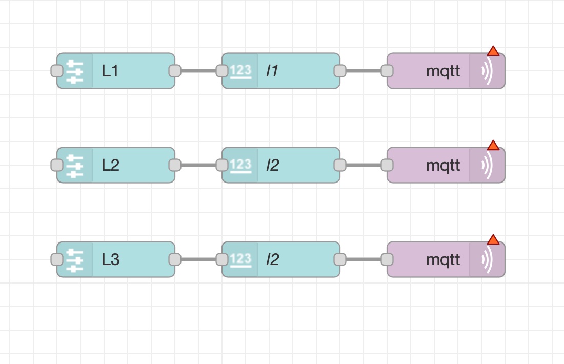

Du willst also per nodeRED EVU-Kit und PV-Erzeugung simulieren und damit demonstrieren, wie die openWB sich so verhält, ja?
Dann nimmst Du einen Raspi, installierst nodeRED dadrauf (kann ja auch der sein, der die openWB drauf hat) und legst einfach los

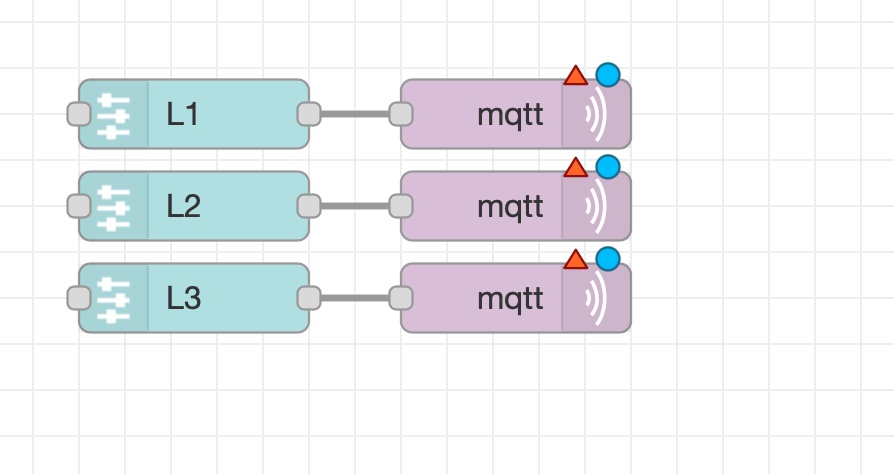

Erst einmal drei Slider, die MQTT senden (Die MQTT-Nodes sind hier noch nicht konfiguriert):

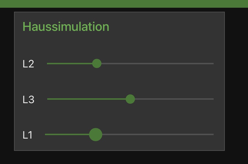

Damit hast Du schon einmal das Dashboard:

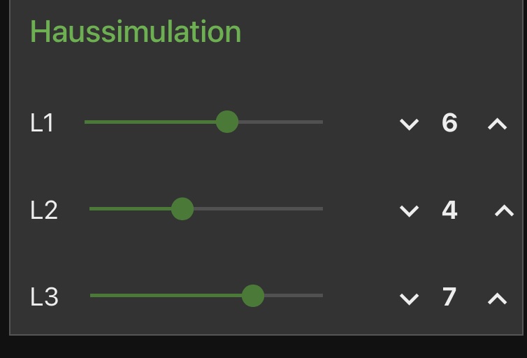

Nun sieht das Dashboard so aus:

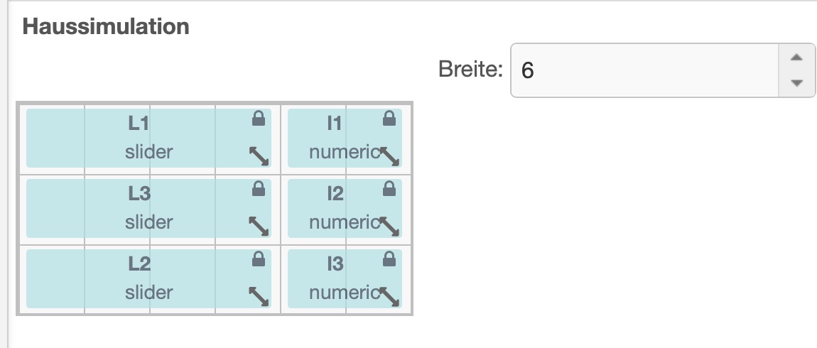

Doof, das muss noch umsortiert werden. Es gibt eine Darstellung "Dashboard" in der Seitenleiste, da macht man das. Die Slider habe ich auf die Größe 1x4 gestellt, den numerischen Input auf 1x2:
Und dann nochmal im Layout des Dashboard-"Tabs" kucken dass alles so richtig sortiert ist:

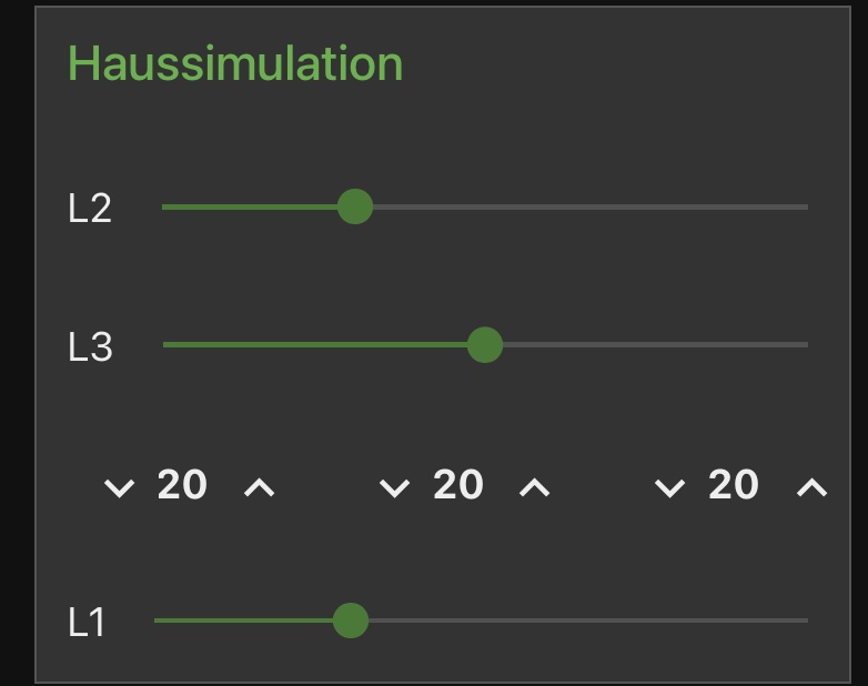

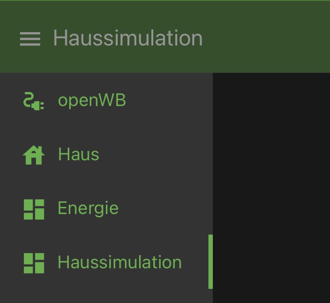

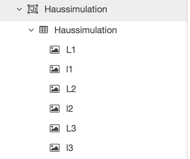

- Beiträge: 5106
- Has thanked: 70 times
- Been thanked: 363 times
Re: Beispiele: openWB Integration an Node-Red
Nun noch kucken, dass die auch hier in der richtigen Reihenfolge sind (Auch in der Seitenleiste "Dashboard")
Und nun sieht das Dashboard so aus:
Die Slider funktionieren schon und ziehen die numerischen Werte mit. Musst nur noch kucken, in welche Topics du das bei Dir schreiben willst.
Hier mal der Flow, damit Du nicht alles abtippen musst:

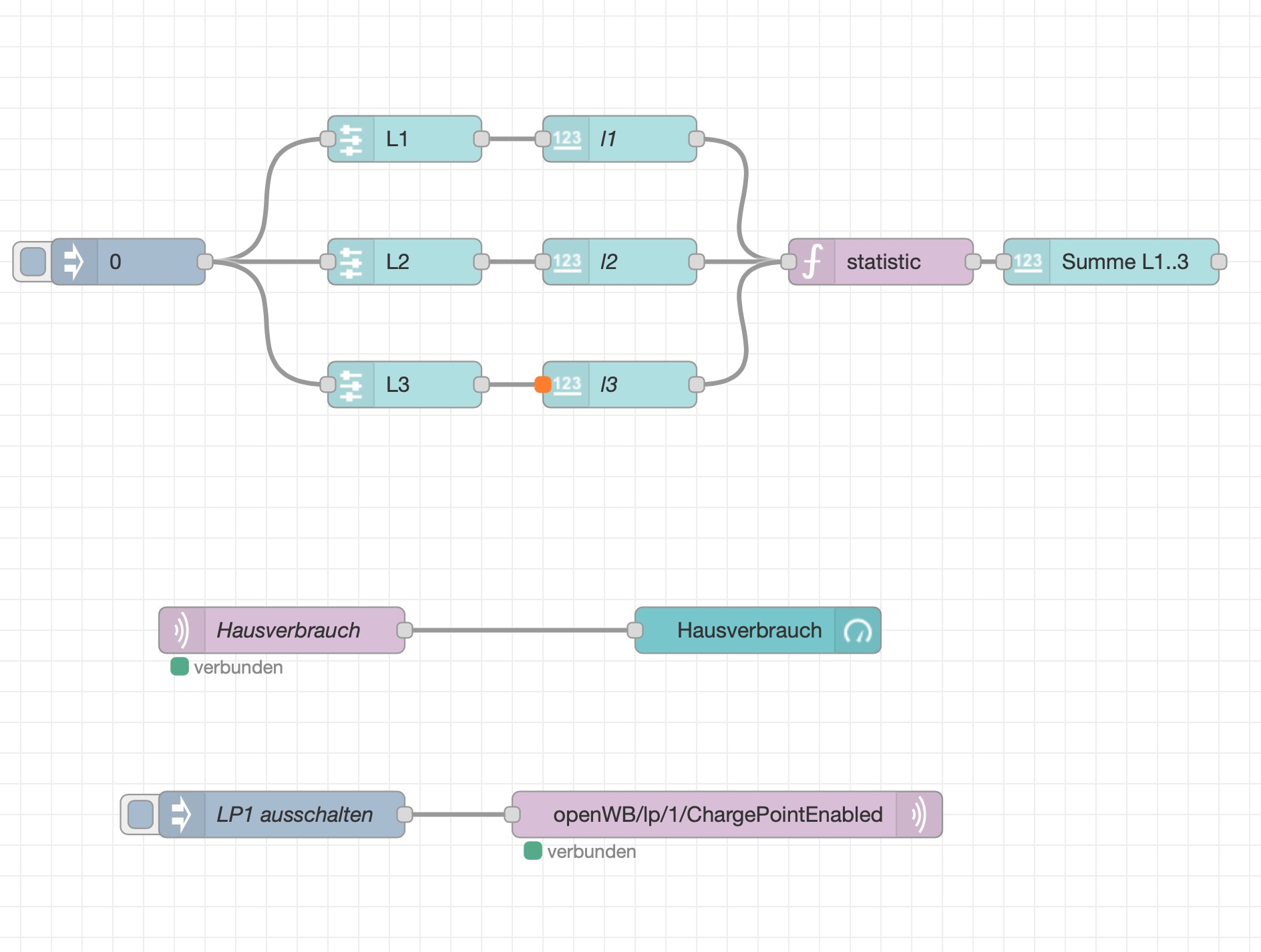

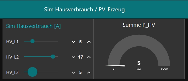

Ich hab' mal das Dashboard erweitert um die Anzeige des Hausverbrauchs aus der openWB und an die drei Slider eine Summenfunktion drangehängt. Das ist die für Dummies, es gibt auch eine allgemeine in der Du Javascript-Coding coden kannst. Ganz links ist übrigens eine Inject-Node, die initialisiert die Schieber alle auf 0.
Für das publishen seitens der openWB musst Du glaube ich nichts machen, der Hausverbrauch kommt automatisch im nodeRED an. (Kannst das ja mal mit einem anderen Topic probieren) Um den Rückweg zur openWB zu probieren, habe ich eine nject-node gemacht, die einfach eine Null in die MQTT-out Node zum Topic openWB/lp/1/ChargePointEnabled schreibt. Und das funktioniert auch
Aber wie immer steckt der Teufel im Detail - die Summierung funktioniert zwar schon ein bisschen, aber noch nicht vollkommen zufriedenstellend. Das liegt meiner Meinung nach daran, dass eine message immer nur dann geschickt wird, wenn man auf den Klickerpfeil drückt - dann fehlt der Summenfunktion aber der Wert der anderen Schieber. Irgendwie muss man da eine message bauen, in der alle Schieberwerte enthalten sind. Oder man nimmt die generelle Funktion, in der man javascript coden kann. Da müsste man sich drei Variablen im Kontext der Node bauen, die den letzten Wert eines jeden Schiebers sich merken. Dafür muss man aber am msg-object erkennen können, von welcher node die message kommt. Keine Ahnung ob das da drinsteht, ich vermute aber mal ja.

Hallo Kollegen,
so - Node-Red samt Dashboard laufen auf dem RPi. Danke schon mal für den Support bis hierher. Den Statistic-Node gab's nicht mehr, aber mit dem f-Zeichen scheint das zum function-node mutiert zu sein (ach nee - dort kann ich mit js manuell proggen). Ich habe schon etwas gesucht, aber es gestaltet sich anfangs immer schwierig.
Ich will dort die 3 Werte addieren und x 230V rechen, um den Hausverbrauch in Watt auszugeben (und auf den Gauge-node zu senden).
Kann mir hier jemand mit einem kleinen js-Bsp. im function-code behilflich sein.
Damit wäre HV fertig und ich müsste dasselbe nochmal mit PV-Erzeugung erstellen. Dort alles mit negativem Vorzeichen (Einspeisung).

aktueller flow
Wie bekommt man den am besten in schlanker Zeilenanordnung raus? Bei mir kommt der so aus der Exportfunktion => Zwiab
"id": "bbc4c862.00704",
"type": "tab",
"label": "Sim Hausverbrauch/PV-Erzeugung",
"disabled": false,
"info": "",
"env": []
"id": "67a0bd38.a3660c",
"type": "ui_slider",
"z": "bbc4c862.00704",
"name": "",
"label": "HV_L3",
"tooltip": "",
"group": "9a128f1d.c9e368",
"order": 5,
"width": 4,
"height": 1,
"passthru": true,
"outs": "all",
"topic": "topic",
"topicType": "msg",
"min": 0,
"max": "20",
"step": 1,
"className": "",
"x": 270,
"y": 260,
"wires": [
"1dabd54a.aff44b"
"id": "e42406ce.b03618",
"name": "",
"label": "HV_L2",
"tooltip": "",
"order": 3,
"width": 4,
"height": 1,
"passthru": true,
"outs": "all",
"topic": "topic",
"topicType": "msg",
"min": 0,
"max": "20",
"step": 1,
"className": "",
"x": 270,
"y": 180,
"wires": [
"428fdcf1.602d6c"
"id": "9e1a908d.03d11",
"name": "",
"label": "HV_L1",
"tooltip": "",
"order": 1,
"width": 4,
"height": 1,
"passthru": true,
"outs": "all",
"topic": "topic",
"topicType": "msg",
"min": 0,
"max": "20",
"step": 1,
"className": "",
"x": 270,
"y": 100,
"wires": [
"68fa78.5b2fe588"
"id": "68fa78.5b2fe588",
"type": "ui_numeric",
"name": "HV_I1",
"label": "",
"tooltip": "",
"order": 2,
"width": 2,
"height": 1,
"wrap": false,
"passthru": true,
"topic": "topic",
"topicType": "msg",
"format": "{{value}}",
"min": "0",
"max": "20",
"step": 1,
"className": "",
"x": 410,
"y": 100,
"wires": [
"112b647ff669f025"
"id": "428fdcf1.602d6c",
"name": "HV_I2",
"label": "",
"tooltip": "",
"order": 4,
"width": 2,
"height": 1,
"wrap": false,
"passthru": true,
"topic": "topic",
"topicType": "msg",
"min": "0",
"max": "20",
"step": 1,
"className": "",
"x": 410,
"y": 180,
"wires": [
"112b647ff669f025"
"id": "1dabd54a.aff44b",
"name": "HV_I3",
"label": "",
"tooltip": "",
"order": 6,
"width": 2,
"height": 1,
"wrap": false,
"passthru": true,
"topic": "topic",
"topicType": "msg",
"min": "0",
"max": "20",
"step": 1,
"className": "",
"x": 410,
"y": 260,
"wires": [
"112b647ff669f025",
"70cc4c82.4aab14"
"id": "e1568ef6.5805e",
"type": "mqtt in",
"name": "Hausverbrauch",
"topic": "openWB/global/WHouseConsumption",
"qos": "2",
"datatype": "auto",
"broker": "c4cb83c8.1bd0c",
"nl": false,
"rap": false,
"inputs": 0,
"x": 300,
"y": 440,
"wires": [
"id": "70cc4c82.4aab14",
"type": "ui_gauge",
"name": "",
"group": "771c4180.25407",
"order": 2,
"width": 0,
"height": 0,
"gtype": "gage",
"title": "Summe P_HV",
"label": "Watt",
"min": 0,
"max": "6000",
"colors": [
"#00b500",
"#e6e600",
"#ca3838"
"seg1": "",
"seg2": "",
"className": "",
"x": 1080,
"y": 180,
"wires": []
"id": "968a81b.82d46",
"type": "inject",
"name": "",
"props": [
"p": "payload"
"p": "topic",
"vt": "str"
"repeat": "",
"crontab": "",
"once": false,
"onceDelay": 0.1,
"topic": "",
"payload": "0",
"payloadType": "num",
"x": 90,
"y": 180,
"wires": [
"9e1a908d.03d11",
"e42406ce.b03618",
"67a0bd38.a3660c"
"id": "d9a283f4.484dc",
"type": "inject",
"name": "LP1 ausschalten",
"props": [
"p": "payload"
"p": "topic",
"vt": "str"
"repeat": "",
"crontab": "",
"once": false,
"onceDelay": 0.1,
"topic": "",
"payload": "0",
"x": 300,
"y": 560,
"wires": [
"dc6d4e6d.4a879"
"id": "dc6d4e6d.4a879",
"type": "mqtt out",
"name": "",
"topic": "openWB/lp/1/ChargePointEnabled",
"qos": "",
"retain": "",
"x": 590,
"y": 560,
"wires": []
"id": "112b647ff669f025",
"type": "function",
"name": "Summe P_HV",
"func": "\nreturn msg;",
"outputs": 1,
"noerr": 0,
"initialize": "",
"finalize": "",
"libs": [],
"x": 590,
"y": 180,
"wires": [
"id": "9a128f1d.c9e368",
"type": "ui_group",
"name": "Sim Hausverbrauch [A]",
"tab": "744b5117.d18b28",
"order": 1,
"disp": true,
"width": "6",
"collapse": false,
"className": ""
"id": "c4cb83c8.1bd0c",
"type": "mqtt-broker",
"name": "OpenWB",
"broker": "192.168.8.11",
"port": "1883",
"clientid": "",
"usetls": false,
"compatmode": false,
"keepalive": "30",
"cleansession": true,
"birthTopic": "",
"birthQos": "0",
"birthRetain": "false",
"birthPayload": "",
"closeTopic": "",
"closeQos": "0",
"closeRetain": "false",
"closePayload": "",
"willTopic": "",
"willQos": "0",
"willRetain": "false",
"willPayload": ""
"id": "771c4180.25407",
"type": "ui_group",
"name": "Group 2",
"order": 2,
"disp": false,
"width": "6",
"collapse": false,
"className": ""
"id": "744b5117.d18b28",
"type": "ui_tab",
"name": "Sim Hausverbrauch / PV-Erzeug.",
"icon": "dashboard",
"disabled": false,
"hidden": false
- Beiträge: 5106
Hmpf. Auf meinem Spiel-Raspi ist node 10.24.0 und node-red-contrib-dashboard will node version 8. Wie bekomme ich das da drauf installiert?
