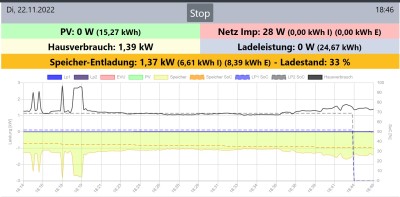

Sieht gut aus:
Vielen Dank nochmals!

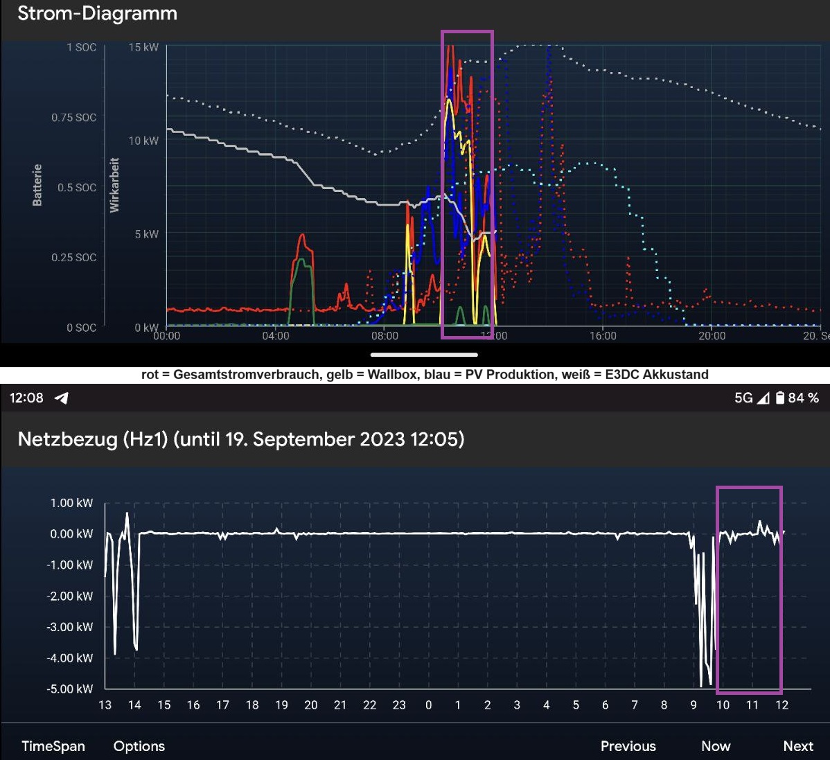

seit einiger Zeit beobachte ich schon das Ladeverhalten der openWBs in Verbindung mit meiner E3DC Farm, da es manchmal nicht korrekt funktioniert. Nun habe ich ggf. eine Vermutung, was das Problem sein könnte.
Manchmal startet er das Laden und beendet dieses nicht bzw. regelt nicht weit genug herunter, obwohl schon einige Zeit keine Netzeinspeisung mehr vorhanden ist. Als Folge hieraus entlädt er den/die Speicher, obwohl dies laut Konfiguration in der openWB gar nicht der Fall sein sollte.
Siehe hier im lila markiertem Zeitfenster von 10-12 Uhr (Diagramme sind aus meiner Hausautomatisierung):
Meine Vermutung:
Für die Berechnung der Ladeleistung verwendet das E3DC Modul nach wie vor den "alten" Zähler, welcher im S10 Pro montiert ist und nicht den neuen Farm-Zähler am Hausanschlusspunkt. Als Folge hieraus meint die openWB, dass er Netzeinspeisung hat, sobald Strom über diesen Zähler im S10 Pro fließt, jedoch möchte die Farm in Wirklichkeit mit diesem Stromfluß den Quattroporte laden und die Netzeinspeisung am Farm-Zähler ist Null.
Wie kann ich überprüfen welchen Wert er verwendet (steht das irgendwo im Log?) oder kannst du das nachsehen?
Muss ich im E3DC Modul nur die Master-IP angeben oder unter 2.IP auch die des Slave?
Jürgen

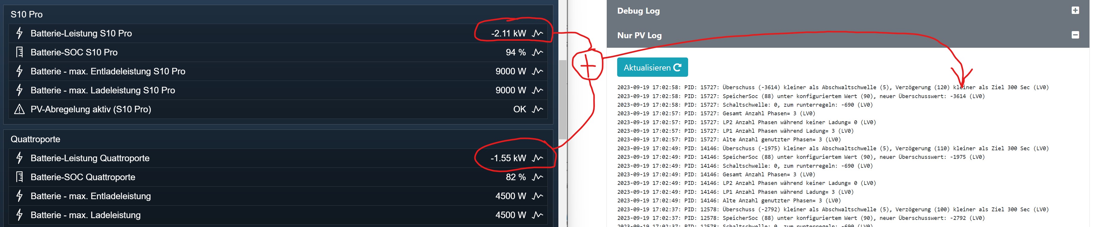

Hier noch ein Bild zur Fehlersuche.
Summe der Entladeleistung entspricht Überschusswert?
