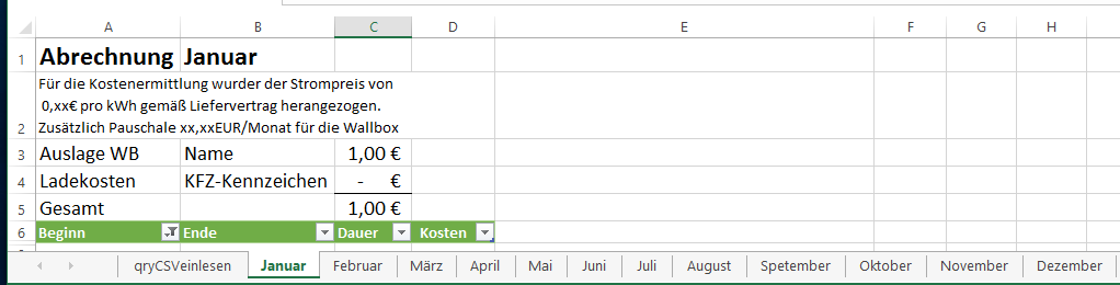

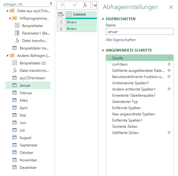

Hallo Zusammen,
ich habe mir eine Lösung über PowerQuery gebastelt die Großteils automatisiert funktioniert.
Das Prinzip funktioniert wie folgt:
Ich muss händisch jeden Monat die CSV Datei des Abrechnungsmonats herunterladen und in meinen "Hot Folder" ablegen.
Dort habe ich eine xlsm-Datei bei deren Start wird automatisch die CSV Datei eingelesen, Formatierungen (Datum, Währung) und überschüssige Spalten entfernt und auf dem jeweiligen Kalendermonat übertragen.
Im Kopfbereich werden händisch die Benutzerdaten Name , KFZ-Kennzeichen, Strompreis gehegt.
Da ich noch eine Aufwandsentschädigung für meine Private WB bekomme, steht der Einfachheit die Gesamtsumme im Kopf.
Per VBA Makro erstelle ich eine PDF, öffne Outlock und bereite Empfänger, Betreff und Inhalt der Mail per Standardinhalt vor.

Ich habe mir das angesehen, leider scheitere ich an dem PowerQuery, das überfordert mich.

Ich habe es soweit hinbekommen mit powerquery. Ich habe eine Tabelle/Reiter mit meiner schönen Form, Titelleiste, etc.
Dann eine weitere Tabelle in die ich meine CSV-Datei ziehe bzw. automatisch aktualisiere. Das klappt soweit super.
Allerdings: Meine schöne Tabelle (Abrechnung) habe ich mit Bezug =Blatt_Import_Zelle_A1 , ....gestaltet. Das klappt. Sobald aber die andere Tabelle aktualisiert wird, passt das ganze nicht mehr. Dann ist die Zweite Zeile nicht mehr auf Zelle A2, A3, ... referenziert, sondern auf A28. Vermutlich wegen längerer/neuer Zelle.
Eigentlich hätte ich erwartet, dass einfach die erste Zeile im Abrechnungblatt FIX auf der ersten Zeile im Importblatt bleibt usw.
Was mache ich falsch?
