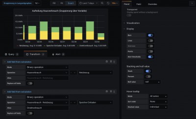

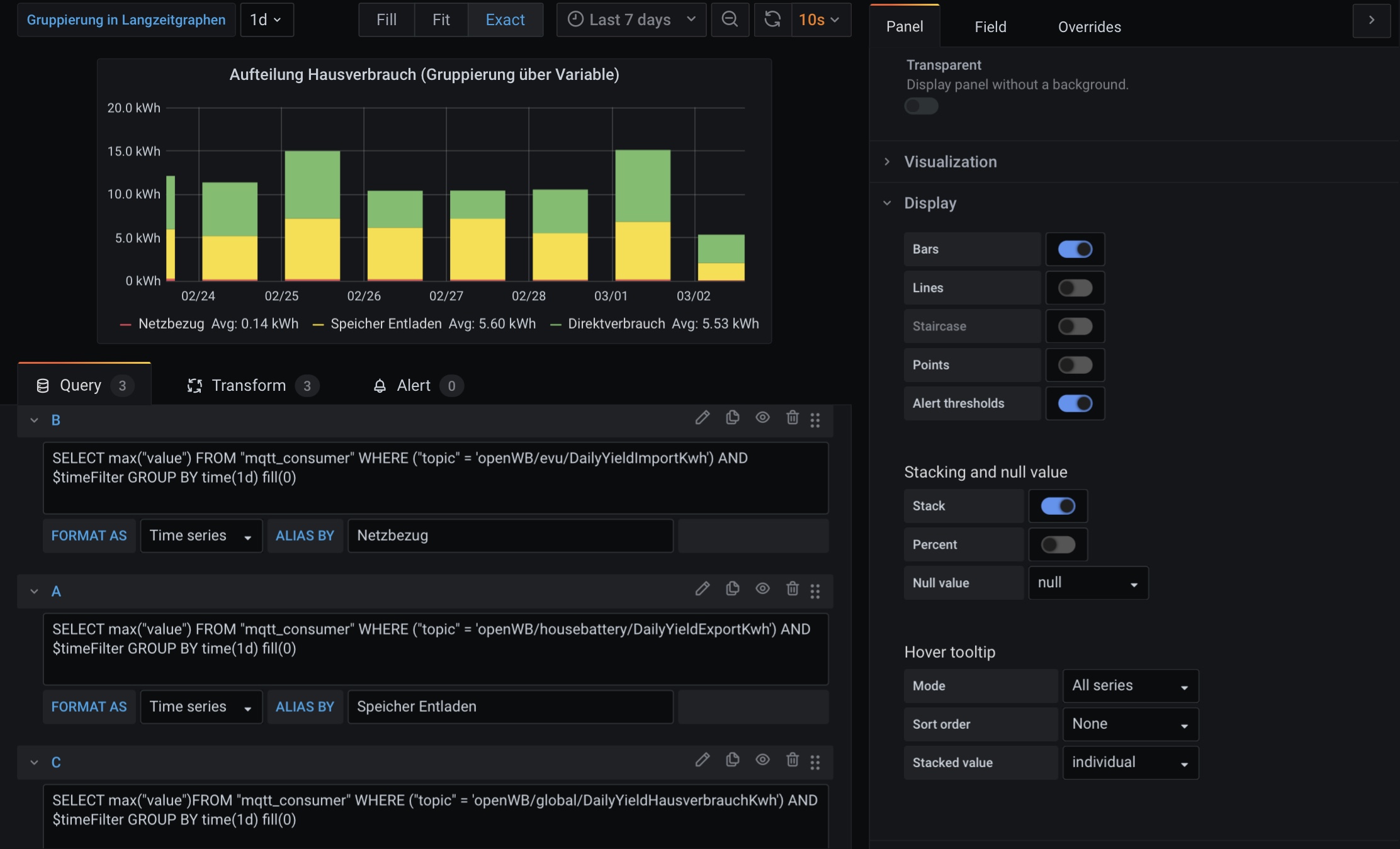

Ich habe mal zwei Bilder von meinem Dashboard angehängt.
Gegeben ist Netzbezug, Speicher entladen und Hausverbrauch.
Der Direktverbrauch wird dann aus Hausverbrauch - Netzbezug - Speicher Entladen berechnet.
Ansonsten kannst du dir ja mal das Dashboard anschauen, da kommen einige Balkendiagramme drin vor:
JSAnyone hat geschrieben: Mi Dez 23, 2020 9:30 pm Ich hab das Dashboard und mein Vorgehen im Photovoltaik-Forum vorgestellt, ich finde da passt es besser hin:
https://www.photovoltaikforum.com/thre ... anleitung/
Query
Query
Transformation
Transformation
