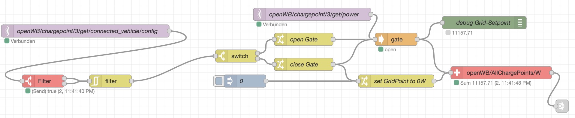

Update 27Jan2024 - Korrektur des ursprünglichen Flows, der für v2 hier ergänzt wurde.hominidae hat geschrieben: Sa Jan 07, 2023 8:31 pm ...natürliich geht das, aber nicht allein mit der openWB.
Normalerweise ist derGrid-Setpoint auf 0W eingestellt...der Speicher unterstützt/entlädt dann soviel, das dort wieder 0W "anliegen".
Also einfach den Grid-Setpoint um den Last-Wert erhöhen, der gerade ins Auto geladen wird.
...mache ich mit Node-Red. [Edit: mein Victron System mit ESS unterstützt direkt die ANbindug via MQTT...damit für Node-red ein Klacks]
Der Flow ist eigentlich sehr einfach.
...der deadband Filter sogt dafür, dass nur grössere Schwankungen (bei mir auf +/- 75W "durchschlagen".
Edit: hier ist der Flow.
openWB-NR-sofortladen-ohne-Speicher.json.txt
Achtung: Im Output Node zum GX muss man im Topic noch die eigene VRM-ID einsetzen.
Der Flow geht aktuell davon aus, dass der Default-Wert für den Grid 0W sind...wer da was anderes, gar dynamisches im GX eingestellt hat, sollte das noch einbauen, dass dieser vorher abgefragt und gespeichert wird.
...der lief nicht, wenn beide Autos in unterschiedlichen Modi tatsächlich gleichzeitig laden...mea culpa, die erste Version enstand, als nicht genug PV da war zzum testen.

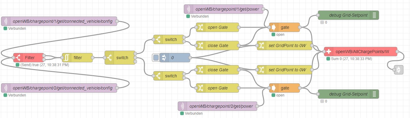

Also: Da ich nun auch auf die Software v2 gewechselt habe, hier ein Update zum Flow.
Neu ist, das in v2 jeder Ladepunkt getrennt gesteuert werden kann.
Bei meiner DUO bedeutet dies, das auch gleichzeitig nur ein LP über PV und der andere über Sofortladen bedient werden kann.
Im Flow wird also der Lademodus je Ladepunkt (hier für eine DUO mit 2 LPs) ausgewertet und die Summe der Ladeleistung für die LPs im lademodus Sofortladen gebildet.
Das habe ich mit dieser extra Bilbliothek https://flows.nodered.org/node/node-red ... c-ultimate umgesetzt (über die Palette in NR installieren).
Wer nur einen LP hat, benötigt diesen SUM-Node nicht und kann mit etwas knoffhoff auch den Filter-Node sparen, der die Lademodi zwischen TRU und FALSE unterscheidet/aufteilt (sofortladen = TRUE).
Wer mehr als 2 LPs hat, muss die Anzahl der Topics im ersten, linken Switch-Node entsprechend anpassen und den Flow-Abschnitt danach bis zumm SUM-Node entsprechend "verfielfältigen".
Da in v2, anders als in v1.9, die Werte ständig/zyklisch übermittelt/gepublished werden, gibt es den zweiten Filter-Node der nur Werte durchlässt, wenn sich der Lademodus ändert - das entlastet NR/den Flow und das Speicher-System, da nur im Anlassfall ein Update for den Grid-Setpoint stattfindet.
Hier nun der Flow zum Import:
Achtung: dieser Flow berechnet nur die jeweilige Summe der Ladeleistung. Diese muss man in der Steuerung des Batteriespeichers dann aussparen, zum beispiel indem an den Grid-Setpoint um diesen Wert hochsetzt (der ist normalerweise ja NULL (0W)).
Hier wird dieser Wert über einen link Node an einen anderen Flow gesendet, der dies dann macht.
Bei mir deshalb, weil der andere Flow in Abhängiigkeit vom SoC auch den Verbrauch meiner Wärmepumpen ausspart (ich habe zwei Strom-Tarife).
Zuletzt geändert von hominidae am Sa Jan 27, 2024 9:58 pm, insgesamt 1-mal geändert.

Ich habe jetzt nach viel basteln den alten Flow mit dem neuen kombiniert und es funktioniert
Könnte irgend jemand mit Ahnung im Node Red bitte nur kurz drüber schauen und prüfen ob das so "sauber" ist? Ich bin mir nicht sicher und würde ungern das System mit einem unsauberen Flow "belasten".
VG Kai
VG Kai

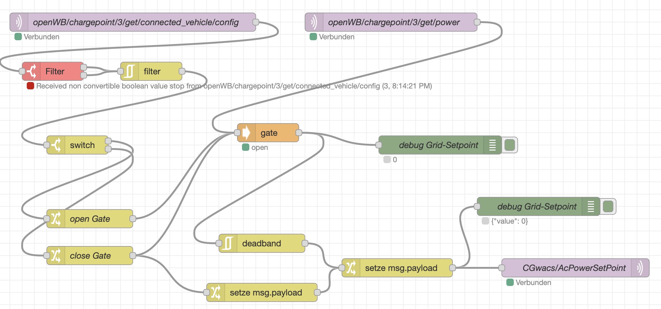

Sorry, ich war ein paar tage offline...kai9555 hat geschrieben: Sa Feb 03, 2024 7:21 pm Ich habe jetzt nach viel basteln den alten Flow mit dem neuen kombiniert und es funktioniert![]()
Ja, das Setzen des Grid-Punktes war in der Version zu v1.9 weiter oben hier im Faden...das hast Du richtig kombiniert.
Man sieht aber, dass der Filter-Node ganz oben links einen Fehler produziert, weil der Message/payload "stop" von openWB nicht interpretieren kann.
Der Node filtert nur true/false Werte und man kann eben eine Übersetzung in der Konfiguration des Node hinterlegen.
Ich glaube ich habe das nur für PV- und Sofort-Laden gemacht..Du musst die anderen Status mal via MQTT-Explorer "erschnuppern" und dann dort in der Konfig des Node eintragen..zB stop : false ...stop hat natürich keine Auswirkungen, weil ja im Zweifel die Ladeleistung 0W ist.
Aber Wenn Du auch Zeitladen usw nutzt, musst Du die Tabelle für den Filter ergänzen.

Danke für deine Rückmeldung. Bezüglich der Fehlermeldung habe ich auch gleich entsprechende Werte eingetragen in dem Node hinterlegt. Danke für den Hinweis
Wenn es jemand benötigen sollte:
true:true
false:false
instant_charging:true
pv_charging:false
stop:false
standby:false
scheduled_charging:true
Bezüglich dem Zielladen muss ich aber noch prüfen ob ich es auf true oder false stelle. Mein Szenario wird künftig preisbasiertes Laden mit Tibber sein. Damit habe ich mich aber noch nicht auseinandergesetzt. Wird sich zeigen.
Danke für deine Mühe!
true:true
false:false
pv_charging:false
stop:false
standby:false
