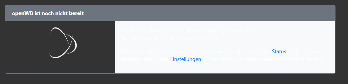

Kleiner optischer Ausreisser - oder? Soll bestimmt nicht so aussehen
(1.9.24
(1.9.24

viewtopic.php?p=80200#p80200JB_Sullivan hat geschrieben: Fr Feb 17, 2023 4:39 pm Kleiner optischer Ausreisser - oder? Soll bestimmt nicht so aussehen

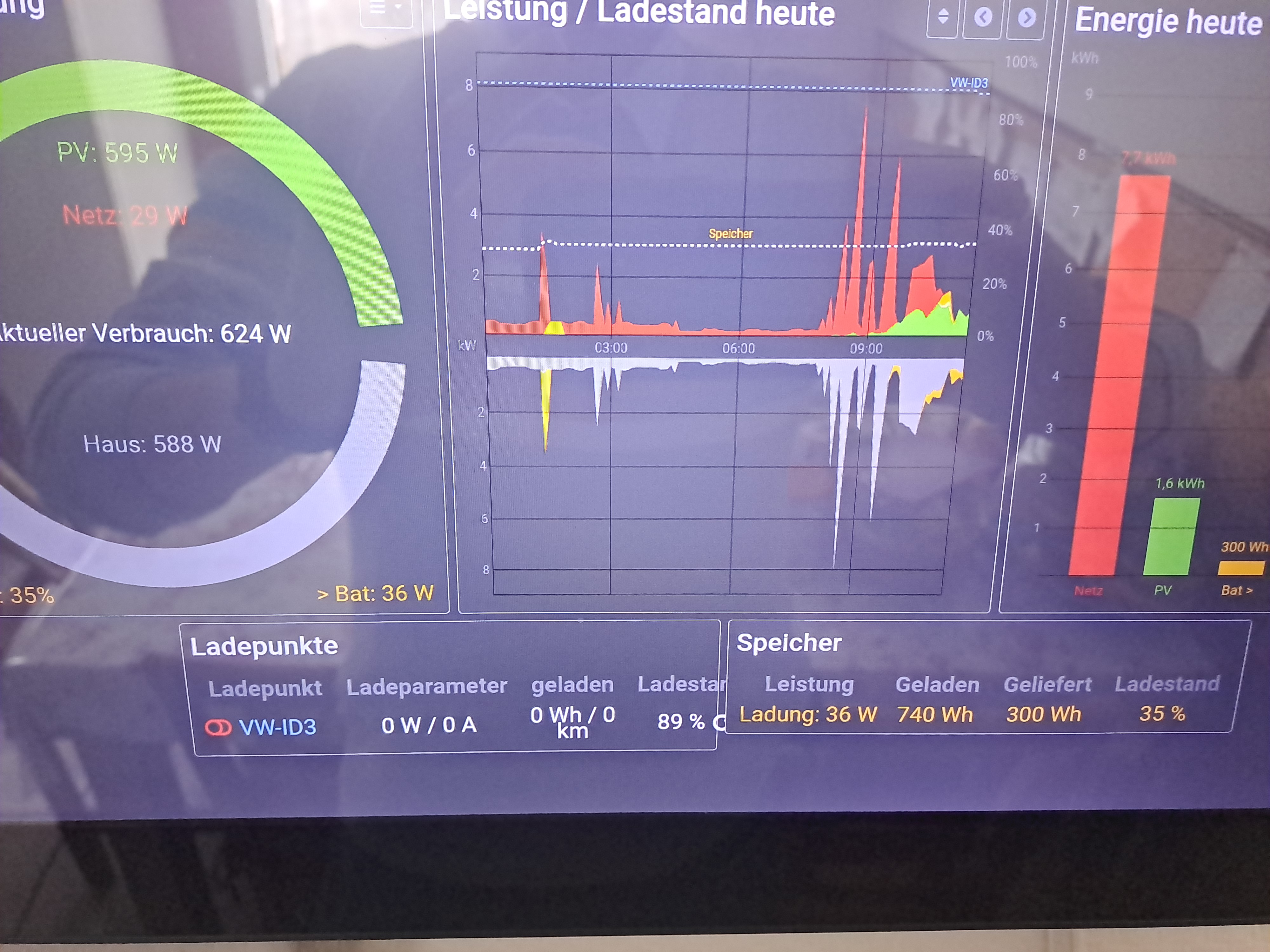

Hallo Zusammen,
Trotz Einstellung "Breite Widgets an/aus" wird seit dem Update auf 1.9.294 bzw. 1.9.295 Ladepunkt u. Speicher nur schmal auf meinem Android-Küchenmonitor angezeigt!
Auf einem PC-Browser sieht alles ok aus, vorher war es auch auf dem Küchenmonitor ok.
Gruß Frank
Gruß Frank

Hallo Frank,
ich vermute, da muss noch der Browser-Cache geleert werden. Es sind sonst noch alte Code-Versionen im Browser.
Franknav hat geschrieben: So Feb 19, 2023 10:36 am Hallo Zusammen,
Gruß Frank

Wir sind bei unserer Webseite irgendwann über gegangen und haben hinter die css und js Files ein ?<versionsnummer> angehängt, weil Kunden immer wieder mit Cache-Problemen kamen. Dann war ruhe.
- mrinas
- Beiträge: 2424
- Has thanked: 69 times
- Been thanked: 80 times
Re: Rückmeldungen Stable 1.9.292 / 1.9.293 / 1.9.294
ist in der 2.0er durch die eine Anpassung der Cache-Header (Cache-Expiry) gelöst. Könnte man sicher auch gut in die 1.9er übernehmen. Eine zusätzliche Abfrage ob sich er Inhalt verändert hat sollte weder den Raspberry in die Knie zwingen noch die UI spürbar verlangsamen.
