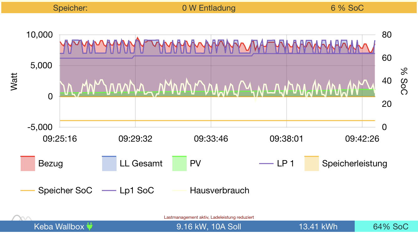

Weiteres Problem Sofort Laden:
Ich habe hier seit dem Update auf 1.68 ein Sägezahnmuster.
Es wird zwischen 13 A (meine eingestellte Max. Stromstärke) und 10 A hin und her geschaltet. was bei sofort Laden so nicht richtig ist. Hier sollte konstant mit 13 A geladen werden.

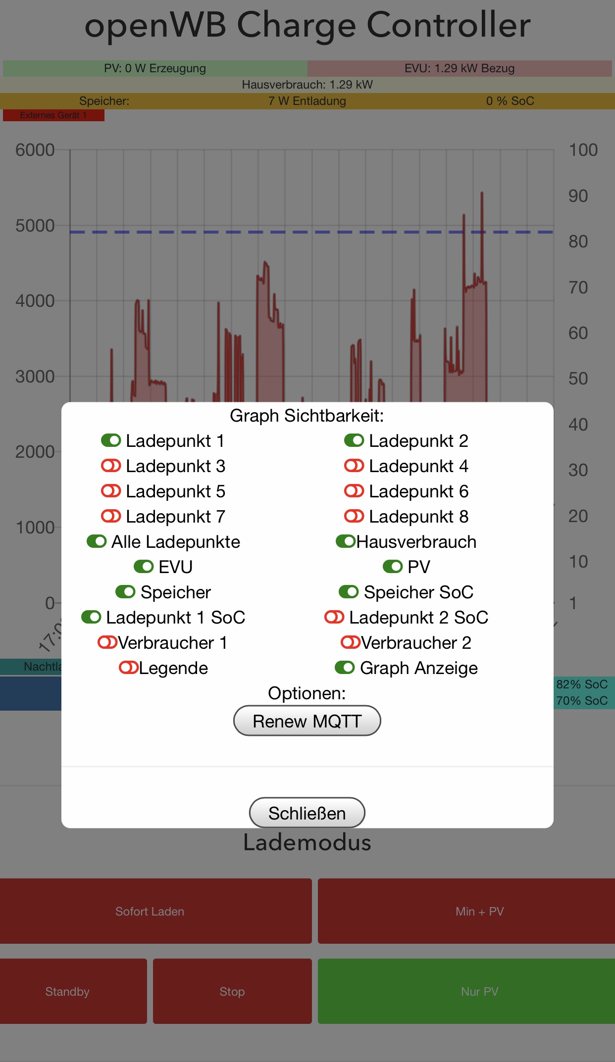

So sieht das nun aktuell übrigens aus:
(296.79 KiB) 519-mal heruntergeladen

Die Graph-Options sehen jetzt richtig toll aus!

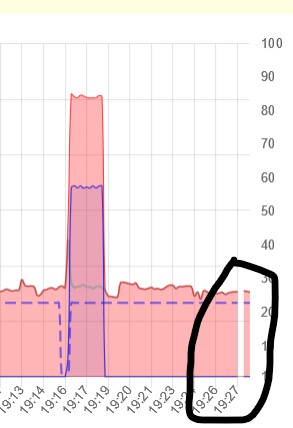

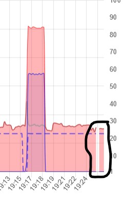

Und beim Refresh gibt's noch einen weiteren, kleinen "Glitch": Nach jedem Refresh entsteht am Ende des Graphs ein weißer Balken. Dieser ist nicht zu sehen so lange er am Rand des Diagramms ist. Er scrollt allerdings mit dem Diagramm nach links und wird dann sichtbar:
Aktualisiert man die Seite (Refresh-Button des Browsers) beginnt der weiße Balken erneut von ganz rechts (vergleiche die Zeitskala in beiden Screenshots):
sollte in 1.68f gefixt sein. Der kommt zustande wenn nicht die vollen 2 Stunden angezeigt werden.

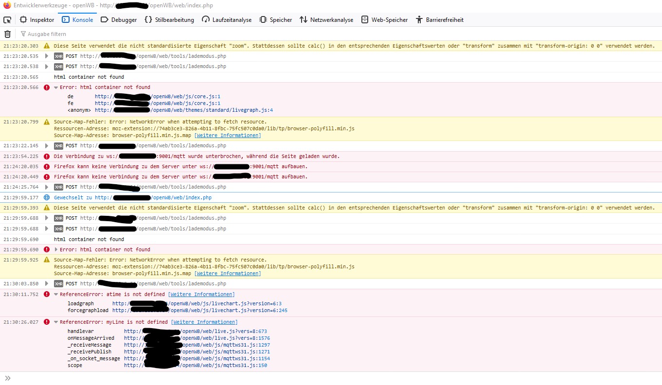

Leider funktioniert der Graph-Refresh auch nach einem Update auf die 1.68e (ausgeführt heute, ca. 19:15) immer noch nicht (Test: Cache geleert -> Seiten-Refresh -> PC in Energiesparmodus geschickt und nach 20 Sekunden wieder aufgeweckt).
Bitte mal die WebKonsole mit aufmachen.
Hier sollten Meldungen zu graphrefreshtriggered und graphloaded kommen.
Klappt bei mir in Chrome/Safari/Firefox & in iOS.
Ich hoffe ich hab die richtige Konsole mit hinreichend Infos aktiviert. "Log nicht leeren" war angeklickt. Damit hab ich die oben beschriebene Prozedur durchgeführt.
Diesmal war es sogar so, daß nach dem ersten, manuellen Refresh, der Graph immer noch nicht angezeigt wurde, die Werte aber schon. In der Konsole erschienen die "ReferenceErrors". Erst ein zweiter Refresh hat dann auch den Graph repariert.

Was zumindest auch mit meiner Interpretation der Konsolenausgabe konsistent ist:
Firefox kann keine Verbindung zu dem Server unter ws://x.x.x.x:9001/mqtt aufbauen.
