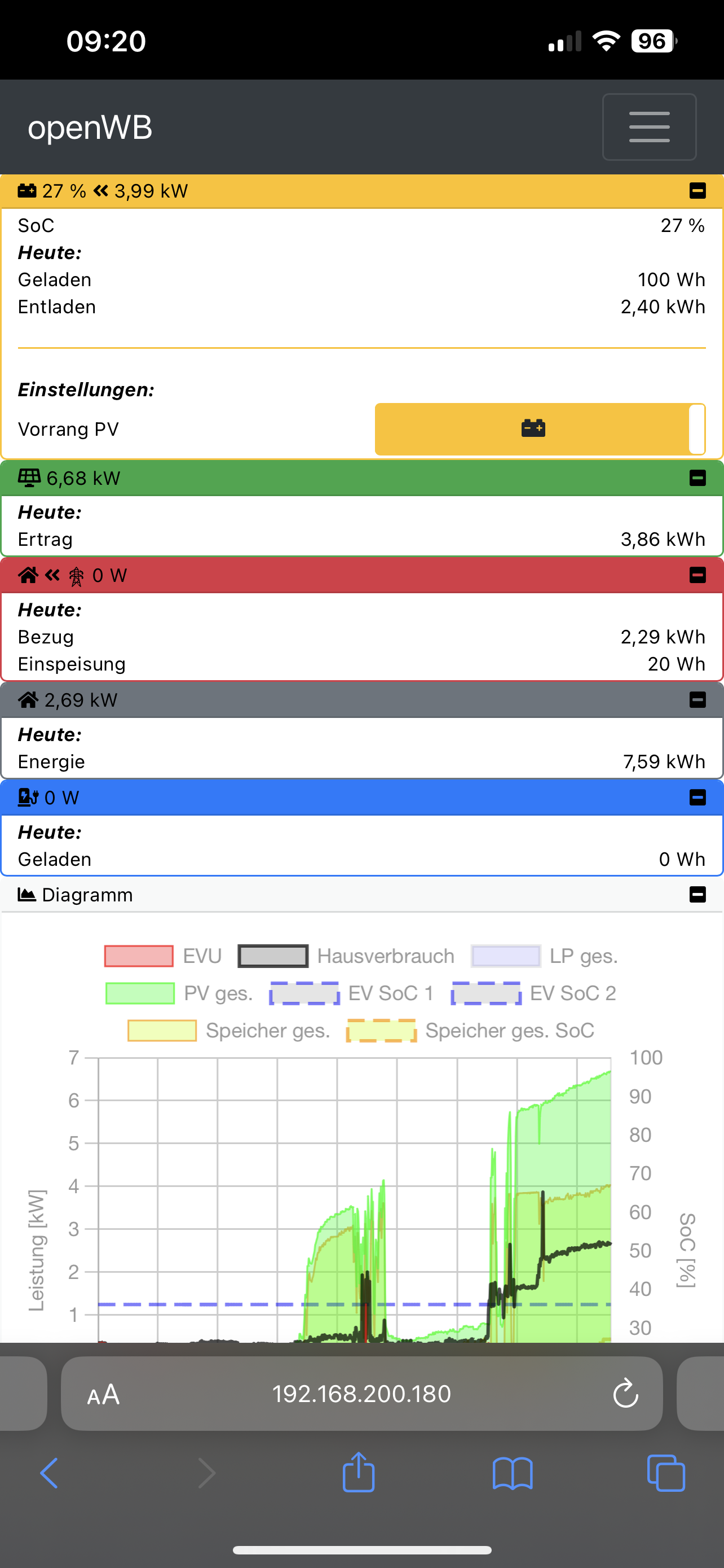

So, habe mal gestern die Datei eingespielt und der Zähler funktioniert👍
mir ist aber noch ein andere Fehler aufgefallen, der errechnete Hausverbrauch ist zu hoch.
Es sieht für mich so aus, als ob bei der Batterie „geladene“ und „gelieferte“ Energie vertauscht ist. Wenn ich bei 1.9 schaue, sind die Werte genau anderem. Vll ein Dreher im Code 🤷🏻‍♂️
Die angezeigte Leistung passt aber.

Am besten an der PV Erzeugung. Bei der alten Version stieg die PV Erzeugung an, wenn Strom aus dem Akku genommen wurde. Sprich, man hatte nachts PV-Erzeugung und der log stimmt nicht.

Ich habe die Register für Imported und Exported nochmal getauscht.....
https://raw.githubusercontent.com/Flock ... nverter.py
https://raw.githubusercontent.com/Flock ... lax/bat.py

Also bei mir sieht es jetzt mit den neuen Dateien gut aus. Werde es nochmal paar Tage beobachten.
