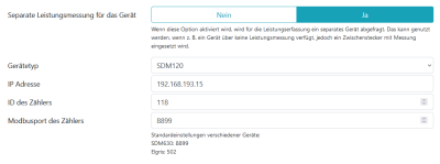

Die müssten dann im Smarthome2.0 eingetragen als „Kein Gerät“ mit separater Leistungsmessung „Shelly“ eingetragen werden.

Aber im smarthome2.0 finde ich bei „separter Leistungsmessung“ sowohl den SDM630 als auch den SDM120. Sollte also auch funktionieren.

Was meinst du mit smarthome2.0 und separater Leistungsmessung? Sind das Menüpunkte im openWB? Ich habe leider noch keine laufende Installation.
Der SDM630 wird hier doch gar nicht angeboten oder? Der 120er ist wieder für nur eine Phase.

Also wenn Du so direkt fragst: Du brauchst nur einen EVU-Kit kaufen und kannst dann per Modbus mehrere kompatible Zähler (Eastron SDM630, SDM72. SDM120...) an diesen einen Bus hängen. Wohl gemerkt: BUS! Also keine Sternverkabelung, sondern von einem Zähler zum anderen. Dann gehörten noch beide Enden des Busses mit einem Abschlusswiderstand versehen.Barete hat geschrieben: Sa Mär 18, 2023 7:08 pm ...also brauche ich nur eine Netzwerkleitung und der Konverter verteilt das dann an die einzelnen Zähler?
Wenn Du das originale OpenWVB-EVU-Kit nimmst, dann verbindet sich dieses "unsichtbar" in einem von der OpenWB festgelegten IP-Adressbereich (192.168.193.15) - der Modbus ist beim SDM standardmäßig adressiert mit Port8899 und ID115. Wenn Du nun mehrere Zähler mit an diesen Bus nimmst, vergibst Du für diese natürlich eine eigene ID Deiner Wahl (außer 2, 5, 8, 115, 116, 117, da diese schon anderweitig vergeben sind) und anschließend aktivierst Du ein Gerät im Smarthome 2.0 mit den entsprechenden Einstellungen.
Ich könnte mir vorstellen, dass, wenn Du das EVU-Kit und einen (oder mehrere) weiteren 3-phasigen Modbuszähler im OpenWB-Shop kaufst, Dir das OpenWB-Team die Zähler gegen eine kleine Gebühr, schon entsprechend vorkonfiguriert. Dann brauchst Du sie nur noch einbauen und im Smarthome anlegen.
