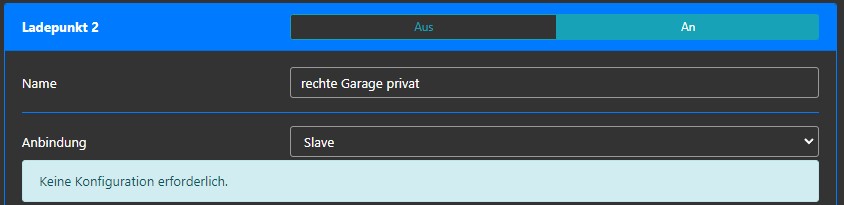

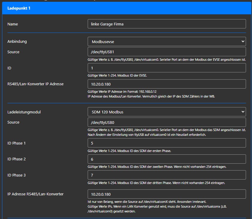

Hallo!
bei mir funktioniert die "alte" OpenWB von Januar 19 Eine Duo mit abgesetztem zweiten LP und Modbus LAN Konverter noch nicht
(mit Nightly:1.9.299.1):
So sieht es in der Modulkonfig aus:
Gehe ich auf die Stable:1.9.295 funktioniert es wie gewohnt!

@cjansen
Ui! Das ist aber mal eine "etwas exotische" Konfiguration. :shock:
Was mit so spontan auffällt:
  1. EVSE und Zähler laufen über unterschiedliche USB/Modbus-Adapter
  2. LP2 ist als "Slave" konfiguriert und nicht "Series 1/2 DUO"
Deine Installation ist also keine "DUO" im Sinne von zwei Ladepunkten über einen (früher zwei) USB/Modbus-Adapter.
Gibt es für die zwei USB/Modbus-Adapter für den LP1 einen triftigen Grund?
Ansonsten bitte mit der 1.9.299.1 einen Fehlerbericht senden.

Wie genau die openWB von 2019 zu bezeichne ist weiß ich nicht!
Der LP2 ist in einer anderen Garage!
Im LP1 ist der Raspberry und die drei sdm120 sind über einen USB Adapter angeschlossen über einen zweiten USB Adapter ist das EVSE angeschlossen. Das war im Schaltplan vom Bausatz so eingezeichnet.
LP2 hat eine MPM3 Zähler...

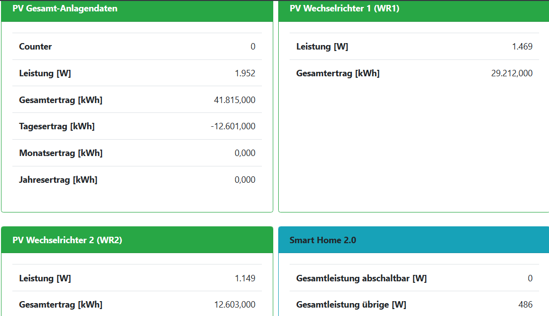

Installiert ist jetzt 1.9.299.1
WR 1 sind zwei SMA Wechselrichter.
WR 2 ist als Shelly konfiguriert. Das ist ein 600W BKW.
Wieso zeigt mir openWB im Status die falsche Leistung und Ertrag an?
In Smart Home 2.0 könnt ihr die aktuelle Leistung mal sehen.
Die Gesamtsumme stimmt wiederum.

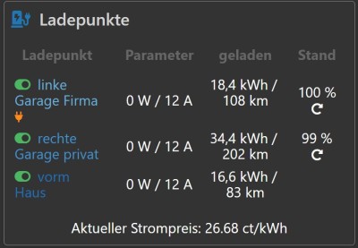

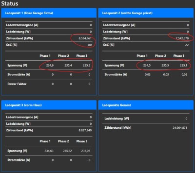

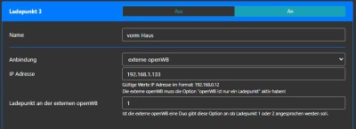

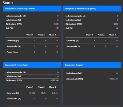

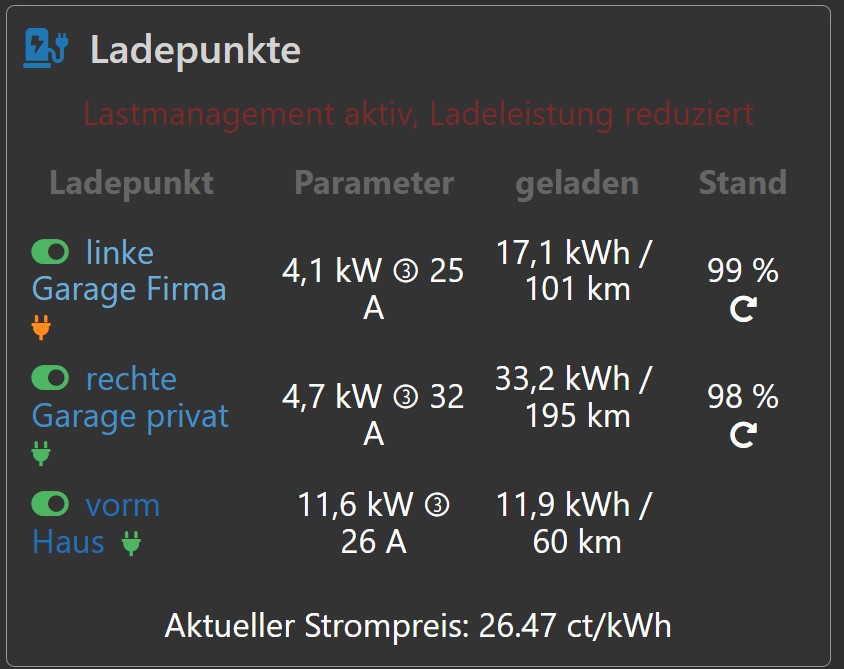

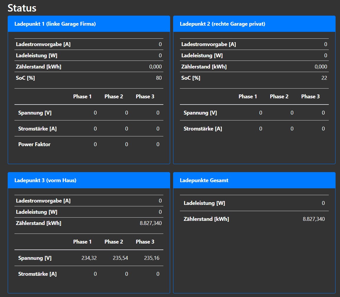

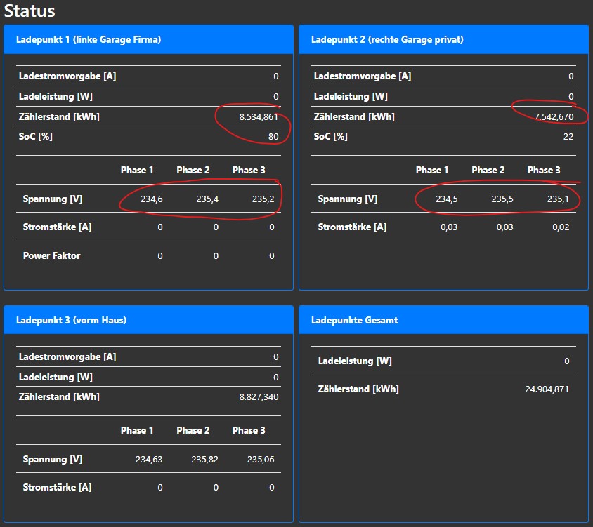

Sieht soweit ganz gut aus bis auf die Erkennung an LP1 Fahrzeug eingesteckt/aktiv.
Ist mir Gestern schon aufgefallen:
Es war kein Fahrzeug an LP1 angeschlossen trotzdem erscheint der orange Stecker...
Dann haben Wir heute mal alle Autos geladen dabei sieht es dann so aus:
habe dann mal das Kabel an allen Fahrzeugen und am LP1 entfernt (LP2 u. LP3 sind festangeschlagen):
Nach einem Reboot bleibt die Anzeige auch so!
Herzlichen Gruß vom Niederrhein!
Christoph
