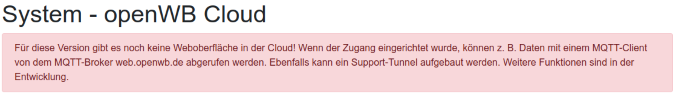

Dann passt bei mir noch irgendwas nicht, ich habe unter openWB Cloud meine Login Daten aus der 1.9 eingegeben und dann unter MQTT- Brücken alle Einstellungen so eingetragen wie unter 1.9, außer bei "Client ID", da wusste ich nicht was eintragen, das gab es unter 1.9 nicht?

Steht aktuell nicht auf der Agenda.KrailPV hat geschrieben: Mi Jul 19, 2023 7:21 pm Wann wird es denn als Displaytheme wieder "Symbolfluss" geben?
Es gibt noch kein Webinterface für die Cloud.
