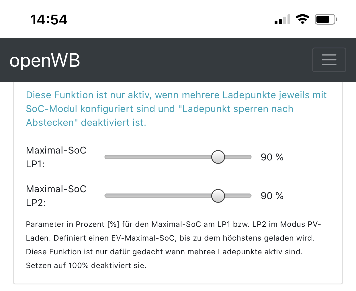

Ich werde die Tage noch weiter beobachten, aber nun ist er doch wieder angesprungen und hat voll gemacht. Kann es sein, dass bei erstmaligem Erreichen/Überschreiten der max SOC der LP zwar gesperrt wird, bei folgenden Modusänderungen (PV zu Stop zu PV) aber wieder reaktiviert trotz bereits erreichtem SOC? Oder bei zwischenzeitlich Schatten und Reaktivierung bei erneut erreichter Einschaltschwelle?

Ich war schon im PV Modus, SOC Modul an LP1 zeigte 90%, die neue SOC Schwelle für LP1 auf 75%. Geladen hat er trotzdem. Aber das war heute zwischen Tür und Angel direkt nach dem Update. Ich beobachte erst einmal in Ruhe was beim nächsten regulären Ladevorgang passiert.

Feedback: Auch heute hat er auf LP1 die SOC Grenze überschritten, ich habe aber bemerkt, das LP2 gesperrt wurde (und bei Hochsetzen der Grenze sich wieder entsperrt). Der Name des LP wird also grün/rot in Abhängigkeit der SOC Grenze, aber nur LP2. Ggf sind meine Einstellungen noch nicht sauber?

Das klappte, ich hatte auf 85% Limit eingestellt und da VW nur SoC-Werte in 10er Schritten liefert, hat er bei 90% aufgehört und der LP2 wurde rot.
Wenn ich den LP2 dann wieder grün schalte wird nicht weitergeladen, er bleibt aber grün.

Nachtrag, trotz Einstellung 90% am LP1 hat er im Modus nur-PV fröhlich weitergeladen >95% bis ich es manuell gestoppt habe.
Wenn ich dann von Stop wieder auf PV schalte, fängt LP1 wieder an zu laden.
Beide LPs bleiben aber grün.
Scheint also doch noch ein Bug drin zu sein. Am LP2 geht es, am LP1 nicht.
