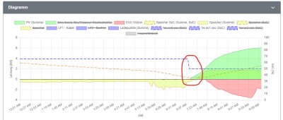

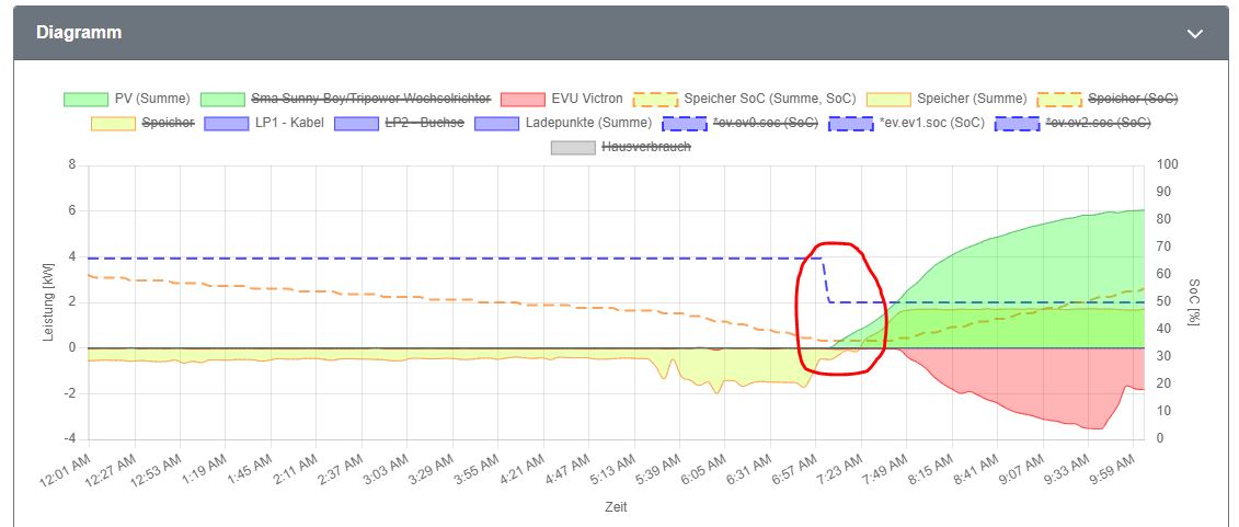

Update/Nachtrag: es scheint aber auch zu passieren, wenn am nächsten Tag die PV "startet". ...das Auto wurde gestern per PV geladen, dann wurder der LP deaktiviert, aber es blieb angesteckt (ist es noch).hominidae hat geschrieben: Mo Sep 11, 2023 2:03 pm Series 2 DUO
..der manuelle SoC wird (wie schon bei 2.1 und 2.1.1 beta 1 gemeldet) nicht gespeichert.
Heute das Fahrzeug begonnen bei SoC 53% zu laden...Ladung teilweise mal gestoppt, dann wieder gestartet...schliesslich bis 100% geladen....
Auto abgesteckt und losgefahren...nach der Rückkehr wollte ich den SoC updaten...der SoC stand nicht mehr auf 100%, sondern wieder auf 53% (der Wert, der zuletzt manuell, vor 2 Tagen eingestellt wurde).
Der Timeline nach zu deuten, passiert der "Reset" beim (wieder) anstecken des Fahrzeugs.
Der SoC springt auf den Wert vor der letzten Ladung zurück...die Ladung ist im Ladelog zu sehen....laut Timeline dann, wenn die PV wieder Erzeugung bringt (der PV-Ertrag steht im UI des "nachts" übrigens auf "-0")
Edit: es passiert aber nur bei dem LP, bei dem auch geladen wurde...am LP2 - gestern Auto auch angesteckt und SOC eingestellt, aber nicht geladen - blieb der SOC konstant.

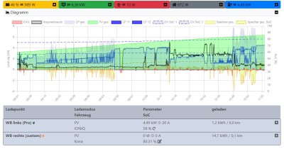

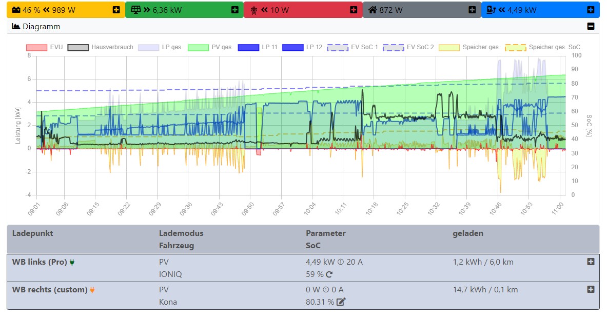

Ich habe weiter ziemliche Probleme in der Regelung, wenn bei uns zwei Autos laden. Folgendes Setup habe ich:
Beide Autos laden im PV-Modus. Wenn jeweils eines der Autos lädt, resultiert hieraus auch eine dem Überschuss nachgeführte Ladung. Sobald ich aber zwei Autos laden möchte, schwankt es extrem:
Hierbei schwankt die Sollladestärke für den Kona immer zwischen 6 A (eingestelltes MInimum) und 20 A (eingestelltes Maximum). Der Kona fährt dieser Laderegelung immer schön hinterher, der macht also, was er soll. Beim Hochregeln wird dann deutlich aus dem Akku bezogen.
Was kann ich hier falsch eingestellt haben? Oder passt die Regelung dahinter nicht?
- LP1: OpenWB custom als Master, 3 P-fähig, keine P-Umschaltung, angeschlossen: Kona 1P
- LP2: OpenWB Pro, 3-P-fähig, P-Umschaltung, angeschlossen: I5 3P (ladend im Bild unten aber mit 1 P), Prio an
