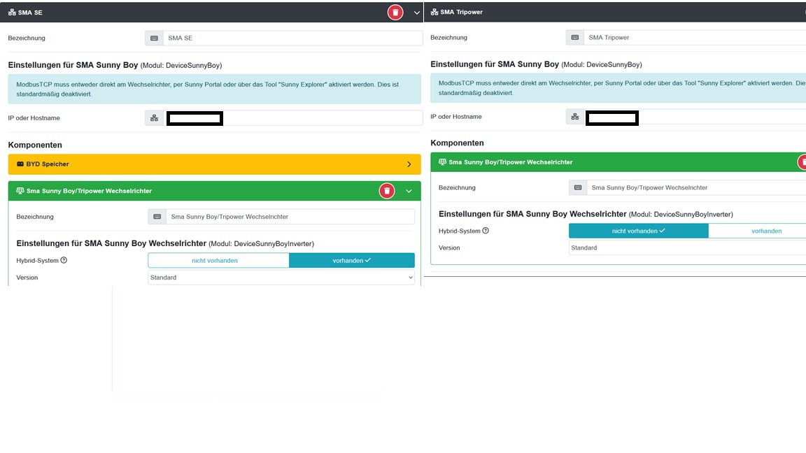

Der untere WR (ohne Speicher) hat den Schalter auf "Hybrid System vorh." stehen. Stimmt denn das?
Beim oberen WR mit Speicher muss es aktiv sein (sieht man nicht bei der grünen WR-Komponente).
btw - unterschiedliche Namensgebungen deiner Geräte und Komponenten wären sehr hilfreich.

Nein, der untere ist ein normaler WR, beim Hybrid habe ich das auf vorhanden gestellt, beim normalen zum Testen auch, das hat aber keine Auswirkung gehabt.aiole hat geschrieben: Fr Sep 15, 2023 7:02 pm Der untere WR (ohne Speicher) hat den Schalter auf "Hybrid System vorh." stehen. Stimmt denn das?

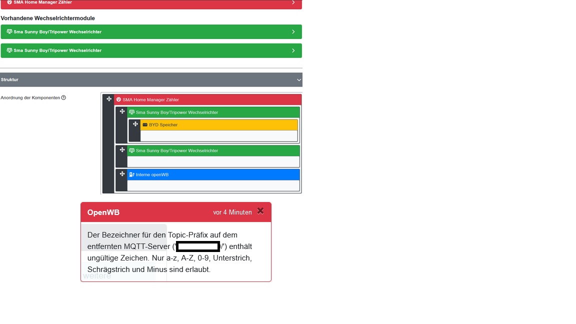

also screenshot unpassend

Habe es geprüft. Alle IPs beim Alten. Die IP in der Fehlermeldung ist nicht in der Liste. Stimmt den die Struktur und die Einstellung ansonsten?

Die Struktur stimmt. Ev. Netzwerkprobleme?
Wie gesagt - ich würde es immer einzeln prüfen und dann die Konfig vervollständigen, bis der Verursacher klar ist.
Gibt es denn noch Modulfehlermeldungen? Wenn ja -> bitte screenshot.

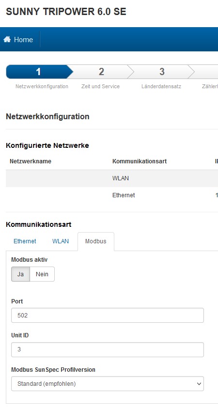

Prüfe, ob du im Wechselrichter den Modbus eingeschaltet hast. Der ist standandartmäßig ausgeschaltet. Geh auf die IP des SE, Login als Installateur und dann oben rechts auf die Figur --> Installationsassistent starten. Direkt im ersten Fenster steht unten im dritten Reiter "MOD-Bus". Den mit den Voreinstellungen einschalten. Dann einfach ohne weitere Änderungen des Assistenten durchlaufen. Dann sollte es gehen.

Danke für Eure Vorschläge. Modbus ist bei beiden aktiviert. Die Daten des neuen SMA SE kommen ja ohne Probleme an, nur die Daten des alten SMA TP kommen nicht richtig an. Wenn ich die Struktur verändere, dann kommen die Daten des SMA TP als Hausverbrauch an. Also findet schon eine Art Kommunikation statt.

Als Fehlermeldung kam nur die eine komische Meldung "Der Bezeichner für den Topic-Präfix auf dem entfernten MQTT-Server (mir unbekannte und nicht im Netzwerk auffindbare IP) enthält ungültige Zeichen."
Aber die Meldung war auch nur ein einziges Mal da, als ich die Struktur verändert habe.
Echt komisch. Vor allem wenn die Struktur anscheinend stimmt...
