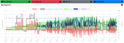

An der überhöhten Einspeisung hat sich leider nichts geändert!
Und hier noch der Log dazu!
Einstellung stand auf "Bezug"!

Ich habe nun auch wieder von "Individuel! auf "Bezug" umgestellt. Meine Feststellung ist die selbe wie von mallesepp. Es bleibt zuviel Überschuß.

Nun da mal wieder die Sonne da ist kann ich wieder PV-Laden testen. Bei mir ist es, wie ich finde, noch schlimmer geworden mit der Ausregelung. Die Sprünge sind extrem.
Ladeeinstellung: "Bezug"
main-log 14bfd031f.txt
(6.44 MiB) 102-mal heruntergeladen
Gruß Andi

AnDaL hat geschrieben: Do Dez 28, 2023 10:01 am Nun da mal wieder die Sonne da ist kann ich wieder PV-Laden testen. Bei mir ist es, wie ich finde, noch schlimmer geworden mit der Ausregelung. Die Sprünge sind extrem.
Habe ich schon an die Hotline und auch im Forum gemeldet.
Bin wieder zurück auf dem letzten Release!
