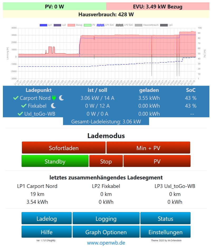

Ver 1.7.012Nightly läuft hier 1a
Fritzmaddin hat geschrieben: Mi Feb 19, 2020 9:59 pm Was die Optik angeht scheint Chrome deutlich weiter als Firefox zu sein (farbige Buttons für Einstellungen, etc.)
Wieso?
Ich habe FF auf Desktop, Phone und Tablet laufen => funzt super
Desktopview mit Firefox:
VG aiole

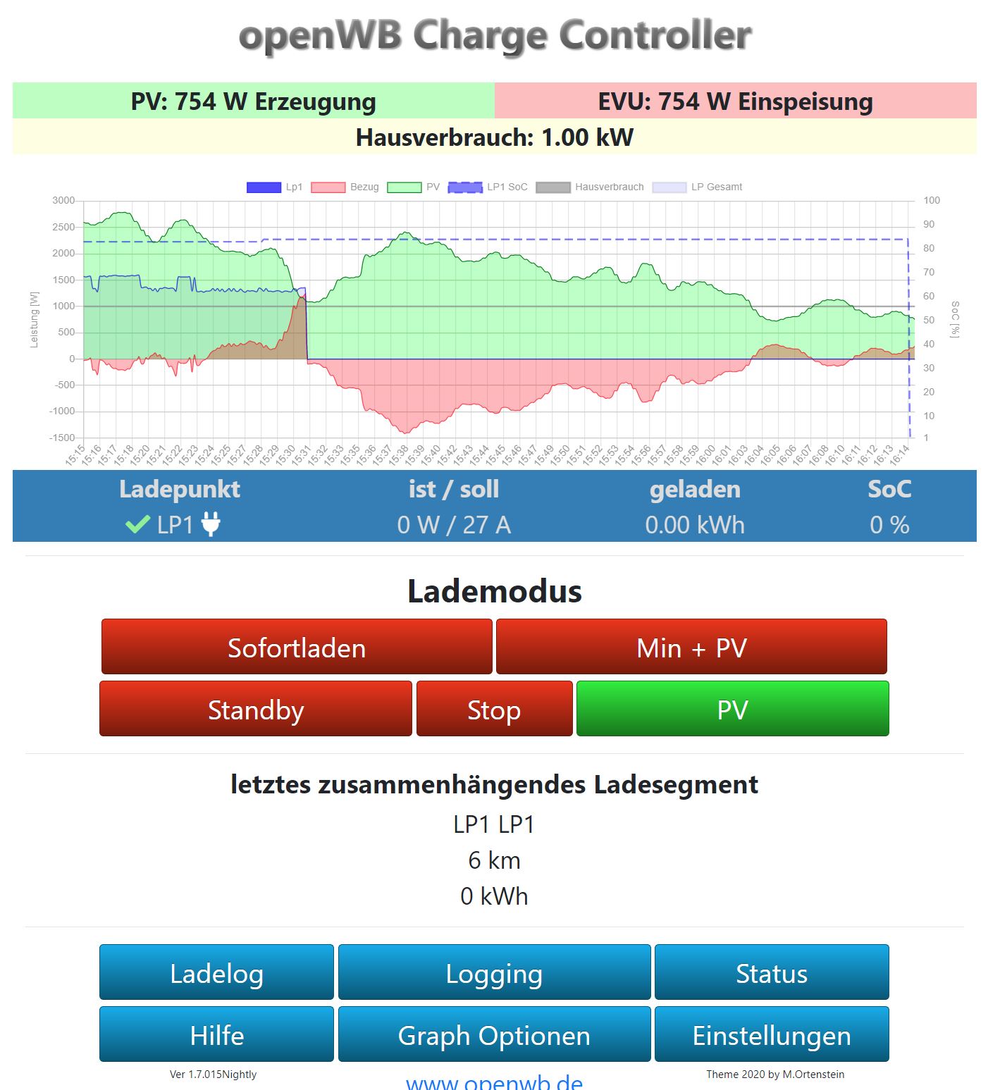

Was bei mir nicht stimmt, ist der fette Wert auf rotem Grund oben rechts: EVU: x.xx kW Einspeisung.
Da wird weder Hausverbrauch noch Ladeleistung von der PV-Leistung subtrahiert.
Die Grafik stellt alles korrekt dar.
Das ist unabhängig vom gewählten Theme so.
Armin

in der Nightly-Version stellt es sich ebenso dar.
Verwendet werden Tesla-SoC und Solarlog-PV. Als Hausverbrauch habe ich bisher nur einen starren Wert in den Einstellungen.
Armin

BlueCar hat geschrieben: Do Feb 20, 2020 3:20 pm Hallo Kevin,
Armin
Bitte mal ein Update auf die Nightly 1.7.016 machen.
Sollte gefixt sein.

Danke.
Das passt jetzt. Ladung läuft zwar z.Zt. keine, aber der Hausverbrauch wird abgezogen.
