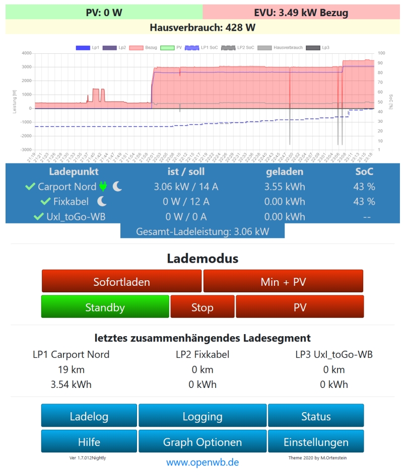

Ich habe FF auf Desktop, Phone und Tablet laufen => funzt super
Desktopview mit Firefox:
- Ver1.7.012nightly_Desktopvie_mit_FF.jpg (291.1 KiB) 6123 mal betrachtet
VG aiole

das sieht sehr übersichtlich und ansprechend aus.
Was bei mir nicht stimmt, ist der fette Wert auf rotem Grund oben rechts: EVU: x.xx kW Einspeisung.
Da wird weder Hausverbrauch noch Ladeleistung von der PV-Leistung subtrahiert.
Die Grafik stellt alles korrekt dar.
Das ist unabhängig vom gewählten Theme so.
