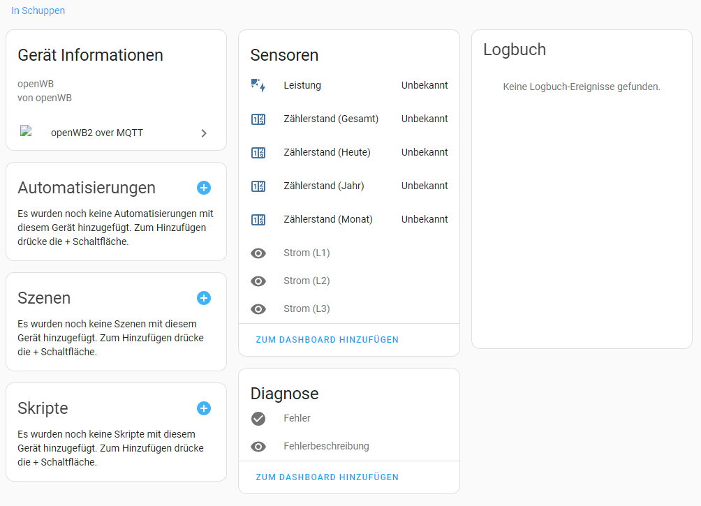

erstmal Danke für die Integration, leider bekomm ich die Werte im HA nicht angezeigt.
Mosquitto läuft, alle Topics (1x Chargepoint, 2x PV, 1x Counter) werden richtig von der OpenWB an HA gegeben (sehe per MQTT Explorer alle Infos auf dem HA Broker) aber wenn ich ein Gerät hinzufüge (egal welches) werden keine Werte angezeigt.
Könnt ihr mir da weiterhelfen? Als ob die Integration nicht auf den Mosquitto Broker von HA zugreifen könnte

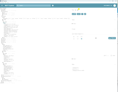

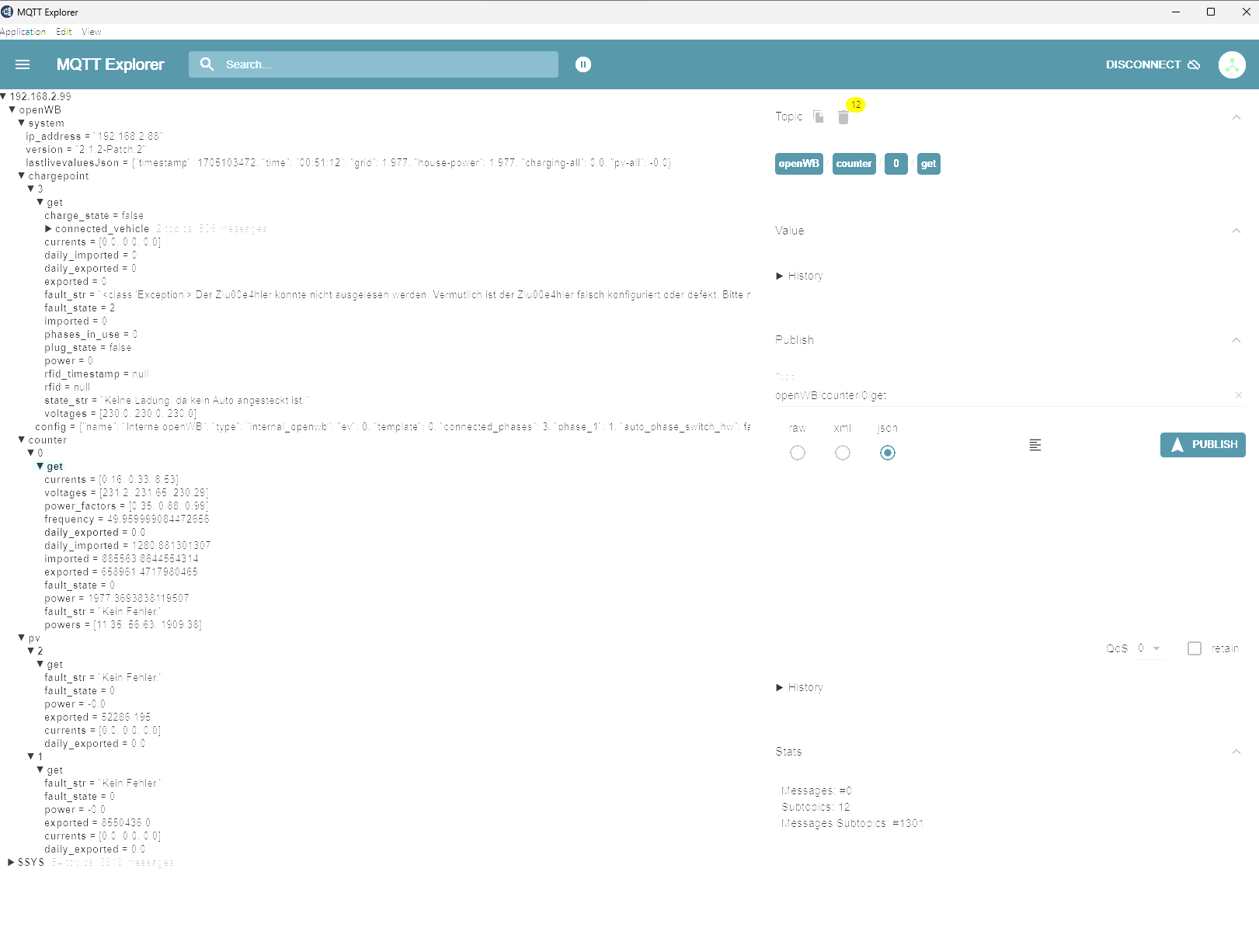

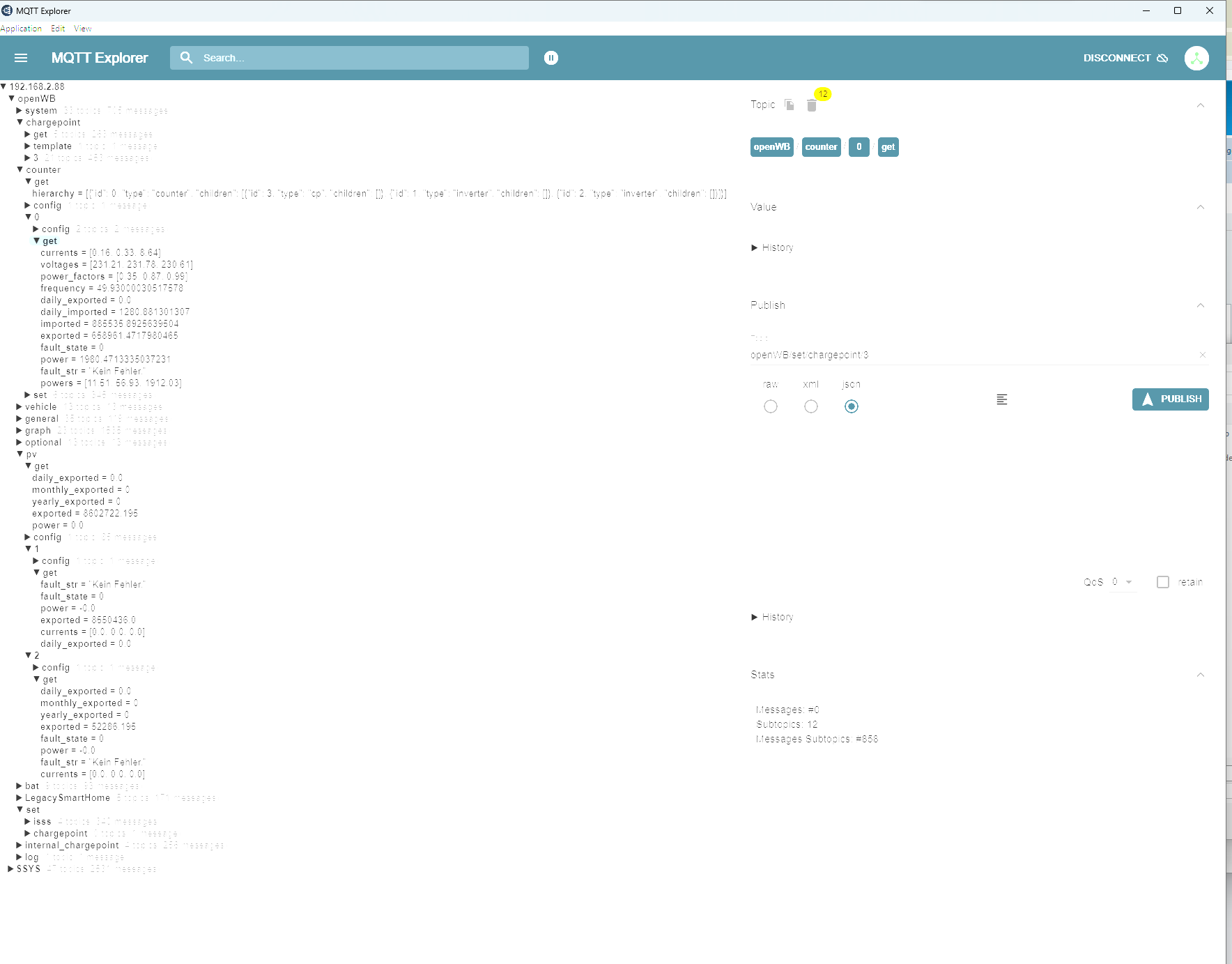

edit: hab noch screenshots vom MQTT explorer von der OpenWB (ip .88) und vom HA Broker (IP .99) angehängt und n Screenshot von der HA GUI
Setup: Raspi 5 8GB und die OpenWB mit der neusten SW
Edit2: Vergesst alles, es geht. Man sollte auch das MQTT Addon nicht nur den Server starten sondern auch die Konfiguration einmalig unter Geräte&Dienste aktivieren. Bekomme aber einige Fehlermeldungen im Log (habs mal zum Suchen auf Debug Level gestellt). Werde ggf. noch selber den Code debuggen, aber jetzt einfach zu müde;)
