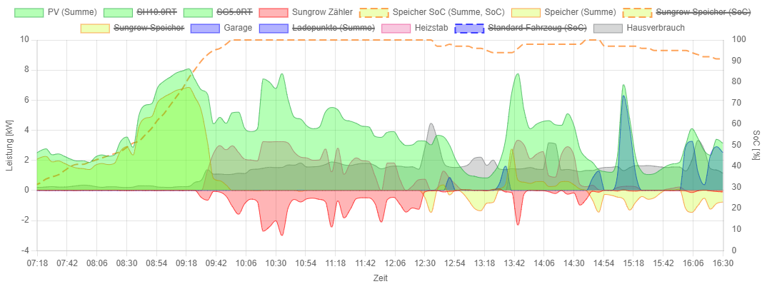

Sehr gerne, kannst du mir bitte sagen, was genau du sehen möchtest? Ich kann auf jeden Fall sagen, dass ich das über den Tag beobachtet habe und die Regelung bestens funktioniert. Kein Bezug. Der ELWA2 regelt über OpenWB gesteuert sehr feinfühlig an das Einspeisungslimit heran. Gefällt mir gut.
Wie gesagt, sag mir bitte einfach, was genau ich dir geben soll, dann mache ich das gern :)
EDIT: Hilft der Screenshot im Anhang?

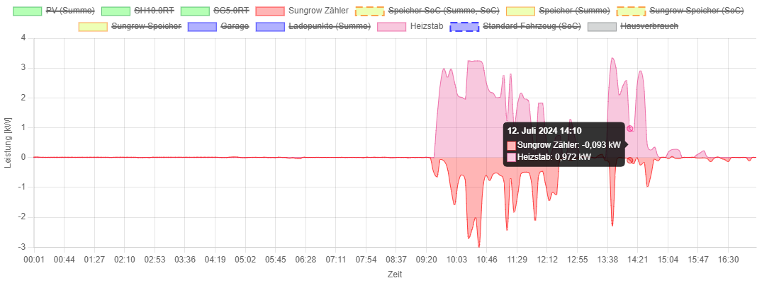

Beitrag von StrayCat »
Hier sieht man jetzt nur den Heizstab und das Energiemessgerät am Übergangspunkt zum öffentl. Stromnetz. Wie man sieht habe ich keinen nennenswerten Bezug und der Heizstab hat aber gearbeitet.
