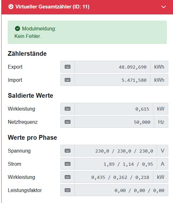

Na klar. Ich weiß bloß nicht, warum auf der Startseite der Hausverbrauch dauernd auf 0 steht und ob das einen Einfluss auf die Regelung des PV-Ladens hat. Hausverbaruch ist ja bei mir Zähler 2. Und der virtuelle Zähler für den Gesamtverbrauch wird ja auch gefüllt:
Nachdem was ich eben im Detail-Log gelesen habe, wird es wohl laufen, da er mir übrigens Strom zum laden anbietet. Um das zu testen fehlt aber noch das Auto, was nächstes Wochenende kommt...

Für das PV-Laden ist der Netzexport wichtig, nicht der Wert für den Hausverbrauch, ich kann mir nicht vorstellen, dass openWB mit dem Hausverbrauch arbeitet. Kann man sich hier anschauen wenn man mag: https://github.com/openWB/core oder https://github.com/openWB/core/tree/Release

Hausverbrauch ist ein aus den übrigen Werten (EVU, PV, Speicher, Ladepunkte, Smarthome-Zählern) berechneter Wert. Geregelt wird immer nach dem EVU-Wert.
