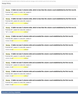

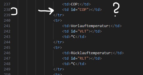

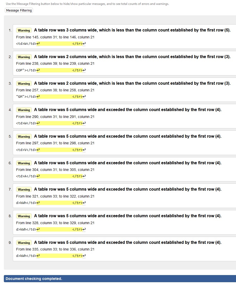

der Validator sagt mir: da werde ich nicht ganz schlau raus, Visual Studio Code hat das formatiert. Wie sollte es denn sein?

Die Meldungen besagen, dass die Tabelle mit drei Spalten angelegt wurde, einige Zeilen jedoch nur zwei Spalten haben. Entweder Du fügst noch eine leere Spalte ein, oder arbeitest mit "colspan".
