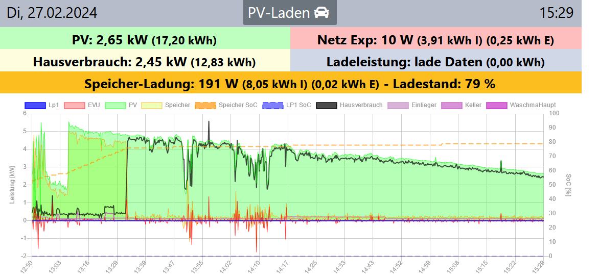

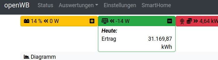

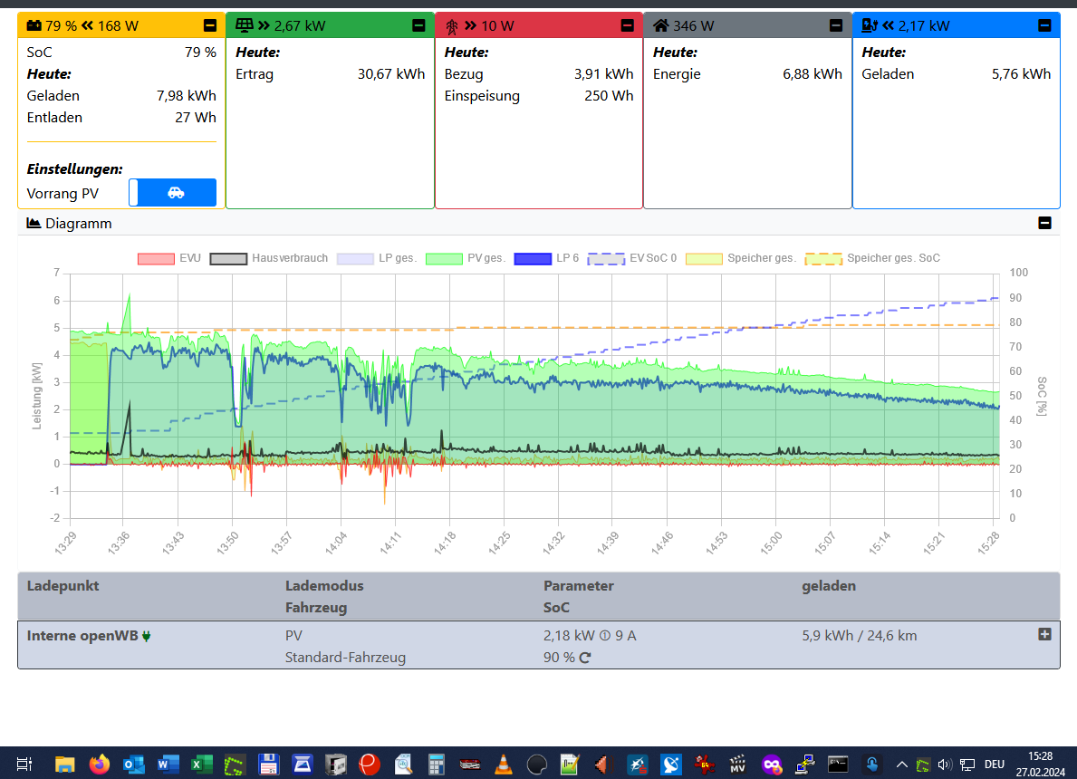

Ihaglc hat geschrieben: Do Feb 22, 2024 11:50 am Feedback zu den nicht richtigen Energie-Anzeigen von Hausverbrauch und PV der vorherigen Version.
Wird nun mit Alpha4 bei mir wieder richtig angezeigt. :D
Vielen Dank, Lena
Muss mich korrigieren, heute bei relativ viel Sonnenschein wieder
große Diskrepanzen von PV- und Hausverbrauchsenergie
zwischen 1.9 und 2.x
PV 17 kWh zu 30 kWh
Hausverbrauch 13 kWh zu 7 kWh
2024-02-27 15_28_59-.png (156.67 KiB) 850 mal betrachtet
2024-02-27 15_29_28-Window.png (124.44 KiB) 850 mal betrachtet

Re: Rückmeldungen openWB software 2.1.3 Alpha 4 - Fehler im Log nach WR reboot
Beitrag von Thomas aus W »

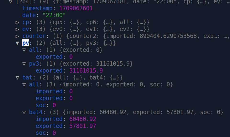

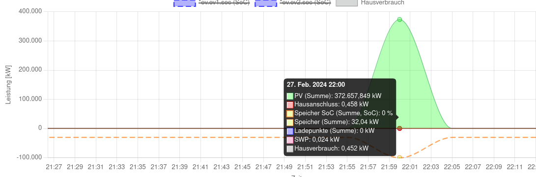

Installierte Version: 2024-02-27 08:10:42 +0100 [3746fe14a]
Mein Wechselrichter hatte gerade ein Update und wurde neu gestartet.
Anschließend hatt ich im Log einen Solarertrag von 31MWh (der Ertrag der Anlage seit bestehen) mit einer Leistung von 372TW.
Die Ursache ist, dass im Log statt des aktuellen Zählerstandes eine '0' eingetragen wurde, aber nur bei den Summern, also "pv:all" (und "bat:all") Bei den konreten Geräten "pvX" und "batX" stehen die richtigen (also vermutlich die zuletzt empfangenen) Zählerwerte.
