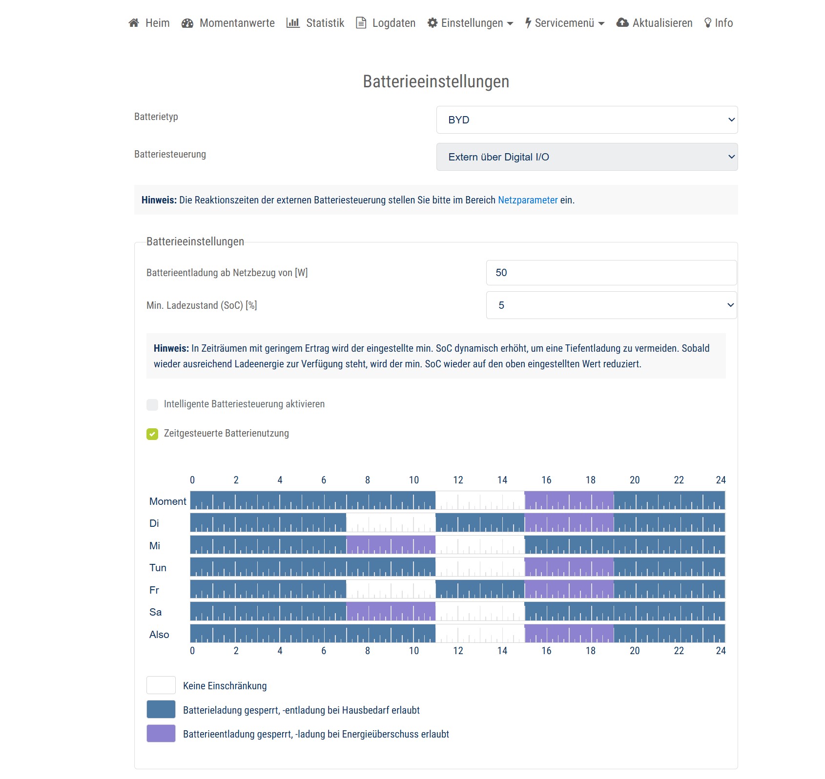

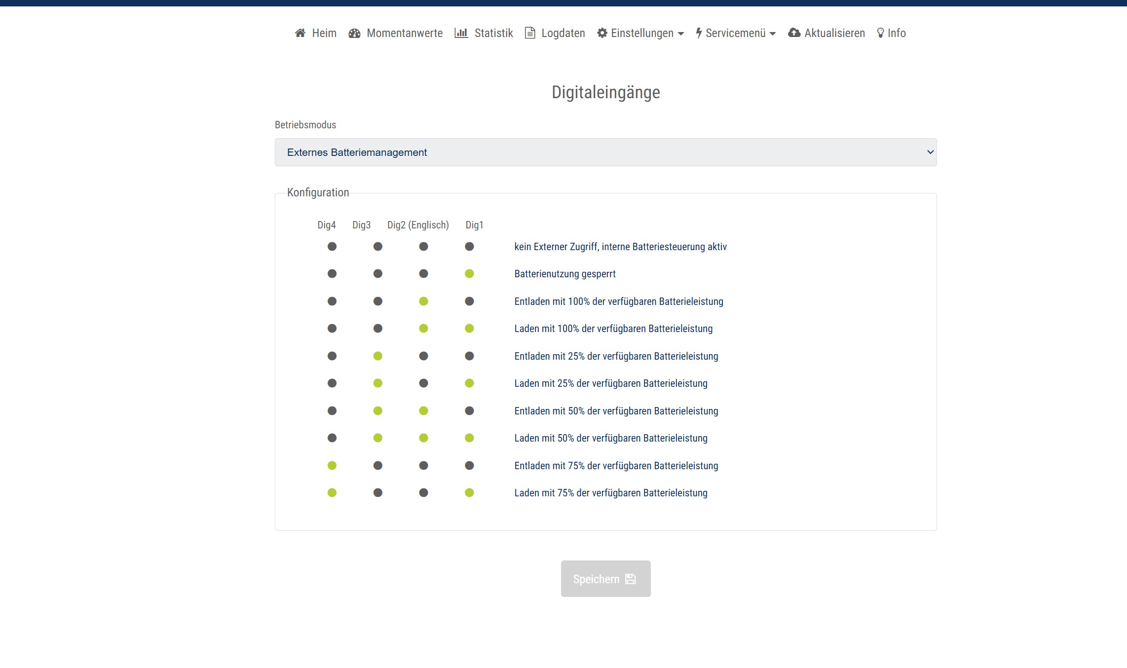

Hier ein Bild er einstellung im Plenticore
(169.61 KiB) Noch nie heruntergeladen
Mit diesen Eisntellungen kann man die Digitalen eingänge (ich schalte die mit einem Shelly Pro 2) schalten und er Wechselrichter macht das was angegeben ist .
Ich steure so über Node Red 5 Batterien im Haus ohne da das Sie sich wild be-/und entladen .
Es schaltet sich dann immer eine dazu wenn zuviel Entladen wird oder beladen wird .
Und mit der Zeitsteuereung darf dann die jeweilige Batterie auch nur Be oder Entladen .
Immer Abwechselnd an drei Zeitfenster am Tag , KEden Tag unterschiedlich das jede Batterie in der Woche paar mal dran ist .

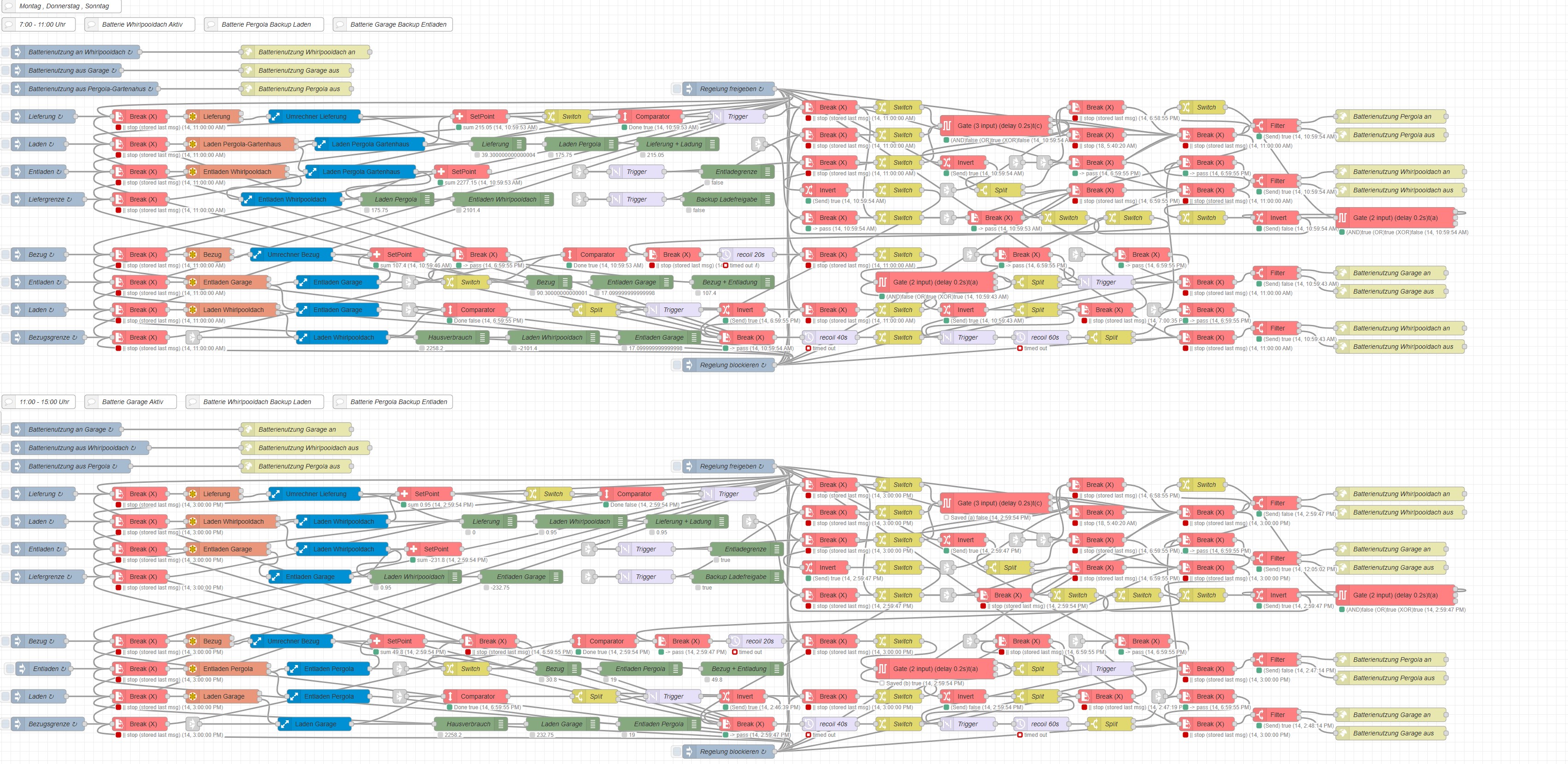

So sieht das aus (ein Ausschitt)

Ich schalte z.b im Winter 1.10 - 1.03 meine Batterien unter 25% fallen aus wenn Geladen wird .
Ich aboniere das Topic mit er Ladeleistung und wenn die über x Watt ist Schalte mit Node red die Batterifunktion der Plenticores weg.
Leider läuft zwar dann der Hausverbrauch auch übers netz aber das kann ich in der Situation verkraften .
