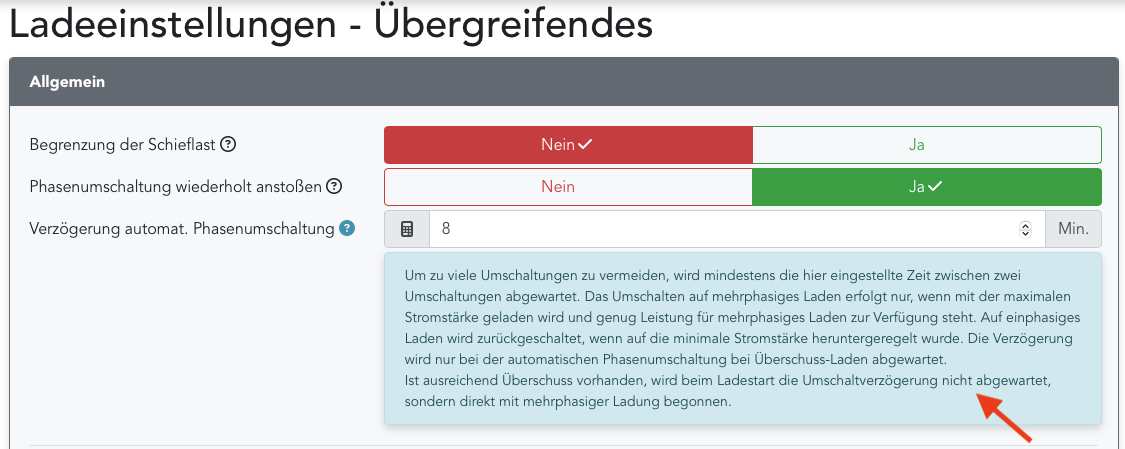

Wo finde ich bei 2.1.7p1 denn überhaupt die Option zu dieser sog. sofortigen Umschaltung?
Re: Dynamische Phasen Umschaltverzögerung
Verfasst: Mi Apr 23, 2025 5:40 pm
von gpr
Das ist keine Option, sondern es wird grundsätzlich sofort geschaltet wenn die letzte Schaltung lange genug her ist, keine Konfiguration möglich.
Verfasst: Mi Apr 23, 2025 5:42 pm
von aiole
siehe Hilfstext
