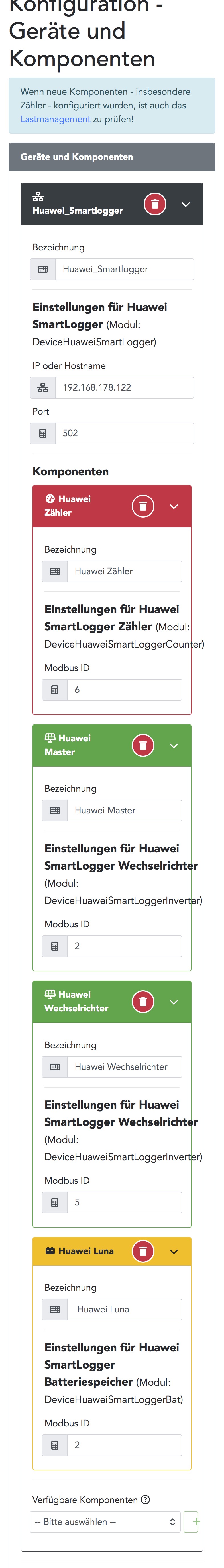

sehr schön. Kannst du zum Abschluss die korrekten Werte nochmal wie hier posten?
download/file.php?id=24032

habe ein Wiki Eintrag erstellt und nen pull Request eingereicht.

aiole hat geschrieben: Mo Jun 10, 2024 5:53 pm sehr schön. Kannst du zum Abschluss die korrekten Werte nochmal wie hier posten?
Habe jetzt die logischen Adressen genommen
(579.06 KiB) Noch nie heruntergeladen
